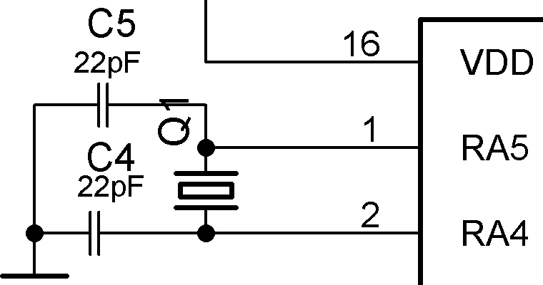

ich habe ein Problem mit dem Timer1 des PIC16F1823 (QFN Gehäuse), und
zwar funktioniert der Timer mit dem Oszillator Circuit zwischen PIN
T1OSI und T1OSO nicht.
Ich habe den Timer mal mit dem internen Oszillator getaktet und damit
hat es funktioniert. Kaum stell ich um auf den externen 32,768kHz
Oszillator funktioniert es nicht.
Mit dem internen Oszillator kann ich ihn nicht takten, da der Timer auch
im Sleep-Modus weiter laufen soll und das funktioniert nur mit dem
externen 32,768kHz Oszillator.
Ich habe auch schon einen neuen Quartz ausprobiert, da ich dachte das
der Quartz vielleicht defekt ist. Aber es funktionierte mit dem neuen
Quartz auch nicht.
Kann mir bitte wer weiter helfen wo das Problem liegen könnte?
Im Anhang noch die Beschaltung des Quartzes zwischen T1OSI und T1OSO.

von usuru (Gast)
Kannst Du an T1OSO einen Takt vom Quarz messen?

von Manfred G. (magroma)
Hallo, für einen 32 kHz Quarz sind die Kondensatoren zu klein. Mal auf
82 bis 150 pF vergrößern.
von platzs (Gast)
Nö, 18-27 pF sind an einem PIC für einen Uhrenquarz ok. Mit 82 pF
schwingt der nicht mehr an.

von John B. (johnbauer)
Oliver K. schrieb:
> Aber wieso sollte es nicht funktionieren wenn die Pins analog sind? Der
> Quarz liefert ja kein digitales Signal.
Weil die Pins dann intern mit dem A/D-Wander verbunden sind und nicht
mit der Oszillatorschaltung.
Hast Du in der Config 'Interner Oszillator' eingestellt?
In der Config muss auch CLKOUT abgeschaltet sein.
Chris B. schrieb:
> Der Timer1-Oscillator ist unabhängig von Oscillatormodul des
> Controllers.
Bei diesem (kleinem) PIC teilen sich Oszillatormodul und
Timer1-Oszillator die Anschlusspins. Da das Oszillatormodul eine höhere
Priorität als der Timer1-Oszillator besitzt, muss es abgeschaltet werden
-> Interner Oszillator.

von Oliver K. (ollik)
OK, mit dem NOT_CLKOUTEN Bit des Configurations Word 1 kann man CLKOUT
deaktivieren und jetzt meine blöde Frage: Wie kann ich das Bit setzten?
Er kennt das Bit nicht wenn ich es setzten möchte..
NOT_CLKOUTEN = 1;
Weis jemand wie man das Bit richtig setzten kann?
Ok danke!
So jetzt funktioniert es! DANKE an alle für die Hilfe!
