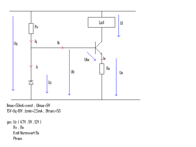

Hier Schaltung 1:
geg: Ilmax=50mA=const; Ulmax=9V; 15V<Uq<18V; Izmin=2,5mA ;
Btransistor=50
ges:
- bestimmen: Uz (4,7V, 9V oder 12V)
- brechnen: Rv und Re
- Il nach verwendung des Normwertes für Re
- welche lesitung nimmt der Transisitor auf
rechnung:
Uz=4,7V gewählt
Uv=URu=Uq-U2=15-4,7=10,3V
Iq=Iz+Ibmax=2,5+1=3,5mA
Rv=Uz/Iq=10,3/0,00351=2942,86Ohm gewählt 2,7kOhm
Uemax=Uqmax-Ulmax-Ube=8,3V
Ie=Ilmax=Ic=50mA
Re=Ue/Ie=8,3/0,05=166Ohm gewählt 180Ohm
Ilr=Ue/Re=8,3/180=0,046A
Pt=(Ul-Ue)*Ilr=0,7V*0,046A=0,0322W

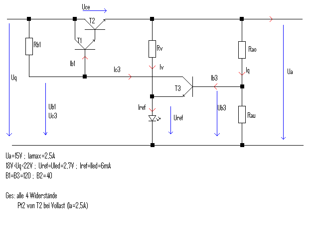

Hier Schaltung 2:
Ua=15V; Iamax=2,5mA; 18V<Uq<22V; Uref=Uled=2,7V;
Iref=Iled=6mA; B1=B3=120; B2=40
ges: Rb1; Rv; Rao; Rav; Pt2
Ic1=Ib2=Ic3/B2=2500mA/40=62,5mA
Rb1=(Uq-Uc3)/Ib1=(Uqmin-(Ua+Ube1+Ube2))/(Ic1/B1)=
(18V-(15V+0,7V+0,7V))/(62,5mA/120)=8,448kOhm gewählt 8,2kOhm
ohne Last Il=0 Ib1~0
Ic3max=(Uqmax-Uc3)/Rb1=(22-16,4)/8200=0,68A
Rv=(Ua-Uref)/Iref=(15-2,7)/6mA=2,05kOhm gewählt 2,2kOhm
ohneLast Iv=Iref
Ib2max~ 1mA/120=8uA
Ia>>Ib3max, IA=10*Ib3max=80uA gewählt Ia=1mA, damit Abfließen von Ib3
im Spannungsteiler vernachlässigt werden kann.
Rau=Ub3/Ia=5V/1mA=%kOhm gewählt 5,6kOhm
I'a=5V/5600=0,89mA
Rao=(Ua-Ub3)/I'a=(15-5)/0,89=11,24kOhm
Pt2=Uqmax*Ia=22V*2,5A=55W

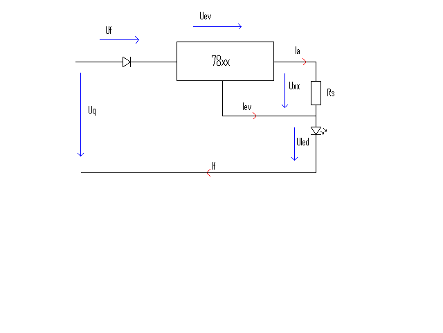

Schaltung 3:
Iev=4,5mA; Uled=1,8V Spannungsregler 7805; Ifmax 25mA
ges: Rs bei Ifmax
If bei normwert für Rs
welchen wert darf Uqmin bei dieser schaltung nicht unterschreiten
Ia=Ifmax-Iev=25-4,5=20,5mA
Rs=Uxx/Ia=5V/20,5mA=243,9Ohm gewählt: 270Ohm
I'a=Uxx/Rs=5/270=19mA
I'f=I'a+Iev=23,5mA
Uqmin=Uxx+2,5+Uf=5+2,5+0,7=8,2V

von Wolle (Gast)
Aufg. 1)
"Uemax=Uqmax-Ulmax-Ube=8,3V
Ie=Ilmax=Ic=50mA"
Ube ist falsch muß Uce sein.
Ie = Il(=Ic) + Ib
Damit musst du den Rest neu berechnen.

erst einmal zu Aufgabe 1:
- Uz ist richtig gewählt : 4,7V
- Ib = Ic / 50 = 1mA  --> so weit okay, aber dann: Iz sollte mindestens
10 mal so groß wie Ib gewählt werden
- Iz = 10 * Ib = 10mA
- Iq = Iz + Ib = 11mA
jetzt betrachten wir mal den schlimmsten Fall Uq = 18V
damit:
- Rv = (Uq - Uz)/ Iq = 1209,091 Ohm --> 1,2kOhm
- Ue = Uz - Ube = 4V
- Re = Ue / Il = 80Ohm --> 82Ohm
- Uce = Uq - Ul - Ue = 5V
- Pt = Uce * Il = 0,25W

nochmal zu Aufgabe 1
Sorry, Re ist falsch!
Re = Ue / Il+Ib = 78,43Ohm --> trotzdem 82Ohm Normwert

zu Schaltung 3:
"I'a=Uxx/Rs=5/270=19mA
I'f=I'a+Iev=23,5mA
Uqmin=Uxx+2,5+Uf=5+2,5+0,7=8,2V"
Bei If gibt es einen kleinen Rundungsfehler! I'f = 23,0mA
I'f = Uxx / Rs + Iev = 5 / 270Ohm + 4,5mA = 18,5mA + 4,5mA = 23,0mA
Bei Uqmin woher kommen da die 2,5V in deiner Rechnung?
Ich denke es müsste so aussehen:
Uqmin = Uf + Uxx + Uled = 0,7V + 5V + 1,8v = 7,5V
Es ist aber noch fraglich ob das wirklich ausreicht. Je nach
verwendeten 7805 wird eine Eingangsspannung min. 2V größer als die
Ausgangsspanung des 7805 benötigt.

von Andy (Gast)
zu Aufgabe 2
folgendes, du berechnest Rb1 mit Hilfe von Ib1, das geht aber nicht,
weil sich der Strom Irb1 aus Ib1 und Ic3 zusammensetzt:
Irb1=Ib1+Ic3
Hier sollte Irb1 groß genug gewählt werden, dass der Abfluß von Ib1
keine großen Stromschwankungen von Ic3 hervorruft:
Irb1>>Ib1, also Irb1=10*Ib1=5,2mA.
-> Ic3= Irb1+Ib1=5,72mA
Rb1=(Uq-Uce3)/Irb1=(Uqmin-(Ube1+Ube2+Ua))/Irb1=307oHm
Iref=Iv+Ic3 -> Iv=Iref-Ic3=0,28mA
Rv=(Ua-Uref)/Iv=12,3V/0,28mA=43,9KoHm
Ib3=Ic3/B3=5,72mA/120=47,7uA
Iq>>Ib3 -> Iq=10*Ib3=477uA
Uau=Uref-Ube3=2V -> Uao=13V
Rao=Uao/Iq=27,25kOhm
Rau=Uau/(Iq-Ib3)=4,66Kohm
Pt2=Uce2*Iamax=(Uqmax-Ua)*Iamax=7V*2,5A=17,5W  ; Hier nimmst du
unbedingt die Spannung, die am Transistor U2 abfällt, und das ist nun
mal die Uce2.
P.S. In dieser Aufgabe fehlt für die Berechnung der Widerstände einer
der Ströme (Irb1, Ic3, Ib3... wie auch immer) mit dem man rechnen
könnte, denn Iref ist nicht gerade hilfreich. Deswegen kommst du um
eine Annahme nicht drum rum, also in meiner Rechnung Irb1.
Deine Vorgehensweise bei der Berechnung war auf jeden Fall richtig, du
hast die Schaltung von hinten nach vorne aufgerollt.

Habe alles noch mal gerechnet:
Schaltung 1
Uz=4,7V **(gibts irgendeine Regel wonach ich das bestimmen kann?)**
Uv=Uru=Uq-U2=15V-4,7V=10,3V
Ib=Ilmax/B=50mA/50=1mA
I2>>Ib -> I2=10*Ib=10mA
Iq=I2+Ib=10+1=11mA
Rv=(Uqmax-U2)/Iq=(18-4,7)/11mA=1209,091Ohm -> 1,2kOhm
Ue=u2-Ube=4,7V-0,7V=4V
Re=Ue/(Il+Ib)=4V/(50mA+1mA)=78,43Ohm -> 82Ohm
Uce=Uq-Ul-Ue=18V-9V-4V=V
Pt=Uce*Il=5V*50mA=0,25W
Schaltung 2:
Irb1>>Ib1 -> Irb1=10*Ib1=10*0,52mA=5,2mA **(woher habe ich Ib1? hatte
den wert nach der gegeben Lösung Rückwärts gerechnet)**
Ic3=Irb1+Ib1=5,2+0,52=5,72mA
(18V-(0,7V+0,7V+15V))/5,72mA= 279,72Ohm **(nicht wie angegeben 307Ohm
leige ich mit 279 falsch?)**
-> gewählt 270Ohm **(oder doch den 330Ohm?warum?)**
Iref=Iv+Ic3 -> Iv=Iref-Ic3=6-5,72=0,28mA
Rv=(Ua-Uref)/Iv=(15-2,7)/0,28mA=43,9kOhm ->39kOhm **(42kOhm?)**
Ib3=Ic3/B3=5,72/120=47,7uA
Iq>>Ib3 -> Iq=10*Ib3=10*47,7=477uA
Uau=Uref-Ube3=2,7-0,7=2V -> Uao=13V
Rao=Uao/Iq=13V/477uA=27,25kOhm -> 27kOhm **(33kOhm?)**
Rau=Uau/(Iq-Ib3)=2V/(477-47,7)=4,66kOhm -> 4,7kOhm **(3,9kOhm?)**
Pt2_Uce*Iamax=(Uqmax-Ua)*Iamax=(22-15)*2,5=17,5W
Schaltung 3:
siehe oben, war ja nur nen kleiner rundungs fehler:
zum Letzten Punkt, die 2,5V wahren meine annahme die Uq min über der
Uxx liegen sollten (hatte ich irgendwo gefunden in einer datensammlung)
aber anscheinend hatte Uled noch vergessen.
Uqmin=Uf+Uxx+Uled+U78xx=0,7+5+1,8+2=9,5
**oder doch Uqmin=Uf+Uxx+Uled+U78xx=0,7+5+1,8+2,5=10??**

von Andy (Gast)
hallo,
- also, Ib1 kriegst du raus, wenn du mit dem bekannten Strom Ia=2,5A
und B2=40 den Ib2 berechnest und dann nach dem selben Prinzip Ib1.
Rb1=(Uq-Uce3)/Irb1=(Uqmin-(Ube1+Ube2+Ua))/Irb1=(18V-(0,7V+0,7V+15V))/5,7
2mA=
279,72Ohm
  -> du hast hier anstatt Irb1=5,2mA den Wert von Ic3=5,72 genommen
  mit
      Rb1==(18V-(0,7V+0,7V+15V))/5,2mA= 307Ohm kommst du auf 307
- bei Ic3 habe ich mich vertan, es muss nämlich heißen:
  Ic3= Irb1-Ib1=4,68mA (Knotenregel)
der Rest sieht wie folgt aus:
Iref=Iv+Ic3 -> Iv=Iref-Ic3=6mA-4,68mA=1,32mA
Rv=(Ua-Uref)/Iv=12,3V/1,32mA=9,32KoHm
Ib3=Ic3/B3=4,68mA/120=39uA
Iq>>Ib3 -> Iq=10*Ib3=390uA
Rao=Uao/Iq=13V/390uA=33,33kOhm
Rau=Uau/(Iq-Ib3)=2v//390uA-39uA)=5,7kohm
Ich hoffe, ich habe mich dieses Mal nicht verrechnet.

zu Aufgabe 1:
Um Uz zu bestimmen musst du das Pferd von hinten aufzäumen. Hiefür
betrachten wir mal den Grenzfall 15V. Bei der Betriebsspannung 15V
müssen weiterhin 9V an der Last abfallen (Ul=9V). Damit verbleiben für
Uce und Ue nur noch 6V. Wenn du jetz bedenkst das Uz = Ue + Ube ist und
Ube etwa 0,7V, dann darf Uz maximal 6,7V sein. Allein diese Überlegung
bringt dich schon auf das einzig mögliche Ergebnis (Uz=4,7V). Im
Zweifelsfall müsstest du auch noch Ucesat einreichnen.
von Dirk (Gast)
zu Zusatz 1:
- erst einmal ist die Aussage "es soll in Querstrom von min. 8mA
fließen" wichtig, damit ist die Information 1,74V bei 2mA irrelevant
- daraus folgt Uled = 1,86V und Iq = 12mA (es ist ja nicht anderes
gegeben)  na dann:
UR0 = Ub-Uled = 13V-1,86V = 11,14V   mit Iq = 12mA erhält man -->
R0 = UR0 / Iq = 11,14V / 12mA = 928,33Ohm
(der Strom durch den Widerstand ist gleich dem Strom durch die LED, da
der Spannungsteiler nicht belastet wird (jedenfalls hast du davon
nichts geschrieben)
Die Sache mit dem Normwert ist so eine Sache. Welche Normreihe soll
denn verwendet werden? Bei E96 wäre R0=931Ohm bei E48 wäre R0=1k.
Ich nehme mal der Einfachhalber R0=1kOhm. --> Iq = 11,14mA (unter der
Vorraussetzung das Uled sich kaum ändert, was in der Praxis auch bei
der geringen Stromänderung der Fall ist)
- dynamischer Widerstand ist der Widerstand der Led im jeweiligen
Arbeitspunkt. Un da die Kennlinie gekrümmt ist, ändert sich auch der
Widerstand, je nach Arbeitspunkt und daher dynamischer Widerstand.
Rdy = Uled / Iq = 1,86V / 11,14mA = 166,97Ohm
-Innenwiderstand des Spannungsteilers, dazu muss man ein etwas
abstraktes Gedankenspiel machen:
Spannungsquelle kurzschließen und dann von rechts in den
Spannungsteiler "sehen". Ma erkennt dann eine Parallelschaltung der
beiden Widerstände.
Ri = R0*Rdy / (R0+Rdy) = 1kOhm*166,97Ohm / (1kOhm+166,97Ohm)
= 143,08Ohm
So ich hoffe das reicht.
