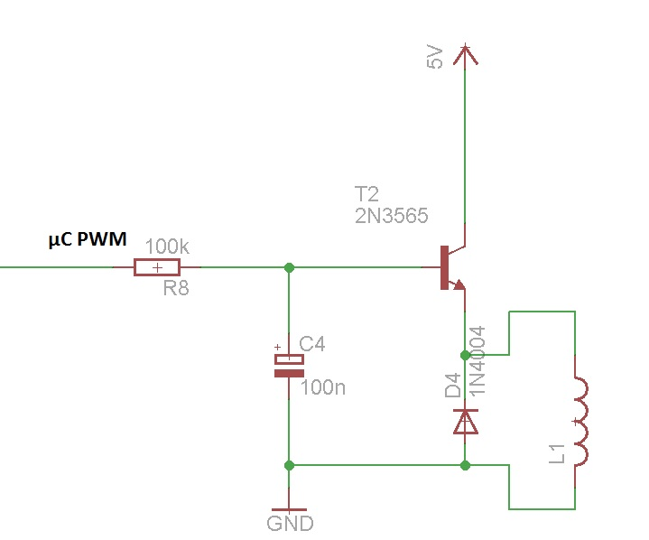

von Stefan U. (stefan_032)
Hir noch mal der Schaltplan um alle Missverständnisse auszuschließen.
Der Transistor ist natürlich der MOSFET hab das Transistorschaltbild nur
zuerst gefunden.
von Matthias L. (Gast)
Den Basiswiderstand musst Du weglassen. Dann könnte das klappen.
Dann klappt das nur, wenn das ein P-Kanal ist.

von MaWin (Gast)
Kann ja nicht gehen, das ist ein Sourcefolger.
Da kommen aus deinen 5V quasi nichts raus.
Warum nicht wie beschrieben:
 PWM         +----+-------+--o +5V
 100k        |    |     Spule
  +---+-----|+\           |  LogicLevel
  |   |     |  >--+--R2--|I PowerMOSFET
  |   |  +--|-/   |       |S  auf KK
  |   |  |   |    Cx      |
  |   |  +---(----+--Rx---+
 27k 100nF   |          Shunt (1 Ohm für bis zu 1A)
  +---+------+------------+--o

Ich wollte das ganze Glätten weil ich das hir im Forum in einem Beitrag
gesehen/gelesen habe. Dort stand "eine Induktive Last darf man niemals
direkt an ein uC anschließen."
Zu der Spule:
Also kann ich ja ein Eisenrohr nehmen, das isolieren und darauf die
Spule wikeln oder? Dann habe ich einen Kern und das Magnetfeld wird
stärker. Wenn ich jetzt aber den Anker anfange zu ziehen, wirkt auf den
Anker trotzdem noch eine Kraft wenn der Anker das Rohr berührt? Oder
denke ich da zuweit rein? Ich hab mir das sogedacht: Sobald die sich
berühren entsteht ja ein, durch die Induzierten Krichströme verursachter
Mini Kurzschluss der mir die Komponenten mit einem kleinen Punkt
zusammen schweißt oder sehe ich das falsch?
@ Matthias Lipinsky:
Das hatte ich eigentlich vor aber die Teile sind noch nicht da. Und den
FET kann ich ja nicht bestellen weil ich nicht weis welcher!
@Michael Bertrandt:
Der Anker wird durch eine Feder zurück gedrückt somit muss er nicht in
der Schwebe sein sonder den Strom und damit das Feld so erhöhen das die
Kraft die Feder bis zu einem gewissen Punkt eindrückt.
von der Finkler (Gast)
> Also kann ich ja ein Eisenrohr nehmen, das isolieren ...
Ich hab nicht den Eindruck, dass du den Aufbau eines Zugmagneten
https://de.wikipedia.org/wiki/Zugmagnet damit hinkriegst.
Ein erster Schritt wäre, die erforderliche Kraft und den Weg zu kennen.
z.B.
http://www.produktinfo.conrad.com/datenblaetter/500000-524999/503346-da-02-de-ZYLINDERMAGNET_ITS_LZ_2560.pdf
liefert bei 10W ca. 16N @ 1mm und <1N @ 18mm
Um etwas ähnliches bauen zu können, benötigst du mehr Wissen, als hier
in einem überschaubaren (*) Thread geliefert werden kann -> such dir ein
passendes Fertigteil.
(*) nimm den bisherigen Verlauf als Beispiel - 20 Beiträge, bis habwegs
klar ist, was du eigentlich vorhast.
