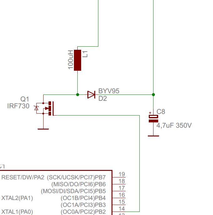

Hallo alle miteinander.
Ich beschäftige mich seit letzter Zeit mit Nixie Röhren.
Jetzt möchte ich mir einer kleine Uhr bauen. Steuerung etc. dürfte kein
Problem darstellen.
Der Erzeugung der 180V die die Röhre braucht leider schon.
Ich habe eine Schaltung mit einem NE 555 als Taktgeber, MOSFET und 230V
auf 6V Trafo probiert. Klappt bestens.
Jetzt möchte ich das ganze möglichst kein gestalten.
Da das ganze von einem Mikrocontroller gesteuert werden soll, dachte ich
mir ich könnte auf den NE 555 verzichten und direkt ein Signal mit dem
Mikrocontroller ausgeben.
Meine größte Sorge ist, dass der Mikrocontroller irgendwie schaden
nehmen könnte. Ist das Möglich, wenn ja welche Schutzmaßnahmen sollte
ich vornehmen?
Oder klingt das alles verwerflich?
MfG
Wahrscheinlich wird's ne Armbanduhr.
Eine Spannungserhöhung von 5V auf 180V/10mA, also um das 36-fache,
ist gar nicht so einfach.
Die üblichen Spulen haben eine so hohe Kapazität zwischen den
Windungen und geringe Güte, daß nicht mehr als 1:20 drin ist.
Wenn man klein sein will, braucht man auch eine hohe Frequenz,
und dafür ist der im Vergleich zu Analogelektronik langsame
uC natürlich die schlechteste aller Lösungen.
Bei 100kHz eine 330uH Spule im kontinuierlichen Betrieb zu
regeln ist gar nicht so einfach, es sind alle 20us nämlich
nur 300ns breite Impulse notwendig die dann auch noch in
ihrer Breite geregelt werden sollten, und gross ist die Spule
auch noch. Denn blöderweise steigt im kontinulierlichen Betrieb
der Spulenstrom immer weiter, wenn man nicht ordetnlich regelt.
Der diskontinuierliche Betrieb ist zwar einfacher und erfordert
eine kleinere Spule von 50uH, aber knapp 1A.
Alles in allem eine blöde Lösung, ein 1:10 Flypack-Trafo wäre
deutlich klüger, leicht aus einem Ringkern selberzuwickeln.
