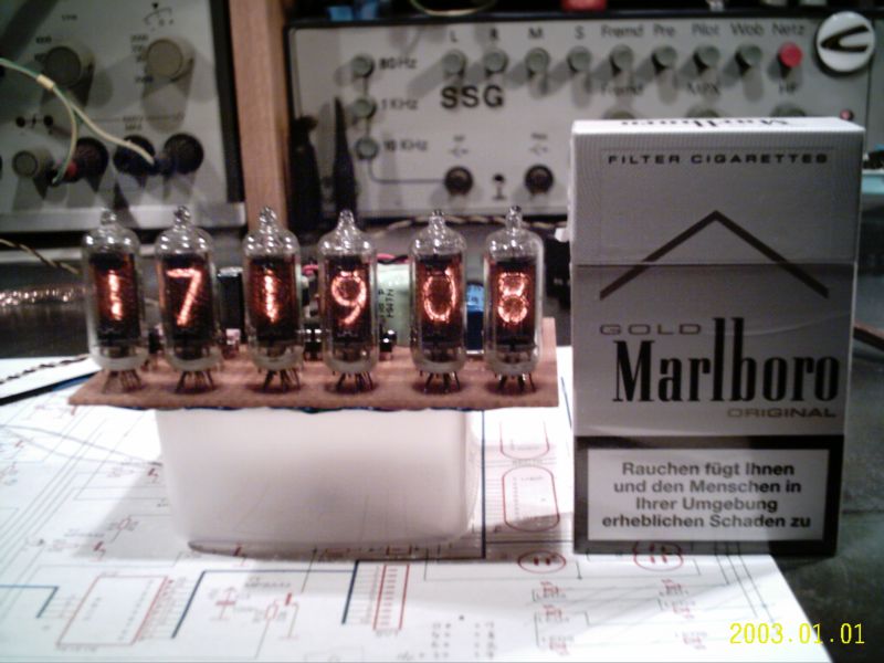

Hier nun nach langem rumliegen meine Nixie-Uhr (der Bauelementeaufwand wurde gering gehalten(ATTINY2313 + Kleinkram). Um möglicht viele Funktionen in die 2K Flash pressen zu können, wurde der Code auf Größe optimiert (und sieht auch dementsprechend aus). Da ich diese Uhren gern verschenke, gibt es eine ausführliche Bedienungs- und Aufbauanleitung (sowie den Versuch einer englischen Übersetzung). Mein Dank gilt F. Bösing, der mir den Einstieg in die Materie erleichtert hat und von dem viele wichtige Teile des Codes sind sowie P. Danneger, dessen Entprellroutine wie immer einwandfrei funktioniert. Folgende Funktionen sind realisiert: -Anzeige der Uhrzeit ;-) mit Sekunden (bei 6-Röhren) -Konfigurierbares Zeitformat 12/24h mit AM/PM Anzeige -wahlweises Einblenden des Datums in konfigurierbarem Zeitabschnitt -Wählbares Datumsformat -Wahlweise Unterdrückung führender Nullen -Beachtung von Schaltjahren -Automatische Sommerzeit/Winterzeitumstellung -Wahlweiser Überblendeffekt („Fading“) -„Slotmachine“-Effekt in konfigurierbaren Intervallen (dient als optischer Effekt und zur Verhinderung von „Kathodenpoisoning“) -Konfigurierbarer Nachtmodus – Röhren und ggf. LEDs werden abgeschaltet -Alarm (Wecker) -Dimmen über Taster (Voll+Fading,Voll, Halb, AUS) -Im Nachtmodus kann über Taster die Anzeige eingeschaltet werden (Slotmachine und Datum werden automatisch deaktiviert) -Bei Alarm während des Nachtmodus gehen die Röhren für eine bestimmte (konfigurierbare) Zeit an -Die Dauer des Alarms ist einstellbar -Alle Einstellungen bleiben nach dem Ausschalten erhalten (sind im EEPROM abgelegt) -Alarmausgang kann mit Lautsprecher betrieben werden oder als Schaltausgang konfiguriert werden -Zeiten für Sommerzeitumstellung können frei konfiguriert werden -Über einen Eingang (Beschaltung mit PIR/LDR/Schalter..) kann die Uhrenanzeige ereignisgesteuert für eine konfigurierbare Zeit eingeschaltet werden. -Uhr arbeitet netzsynchron oder mit externer Taktung (Konfigurierbar von 1Hz - 64Hz); Erfolgt der Aufbau mit Akku, läuft die Uhr bei Netzausfall weiter (mit internem Oszillator, kalibrierbar). Es können so ziemlich alle Parameter, Start, Endzeiten und Wiederholintervalle etc. einfach während des Betriebes konfiguriert werden. Hardware: -minimaler Bauelementeaufwand, preiswerter Prozessor Attiny2313 -Mit vielen Typen von Nixies verwendbar -Betrieb mit 9...12V AC Steckernetzteil – Potentialtrennung zum Stromnetz -prozessorgesteuerte (PWM) Hochspannungserzeugung – nur wenige Bauelemente nötig -wenige Spezialteile (neben den Nixieröhren nur 1 x SN 74141 oder äquivalent) -Multiplexbetrieb -Akku oder Batterie zur Netzausfallüberbrückung anschließbar -Betrieb mit 6 oder 4 Röhren -Ansteuerung für Sekundenblinker mit Glimmlampe(n) -Alarmfunktion (PC-Lautsprecher 8 Ohm direkt anschließbar) , wahlweise als Schaltausgang nutzbar -PIR (oder anderer „Anwesenheitssensor“ (LDR, Schalter etc.)) anschließbar -Bedienung und Konfiguration erfolgt über 3 Taster und (so etwas wie) ein Menü -Wird Taster 3 weggelassen, ist die Weckfunktion deaktiviert und nicht sichtbar

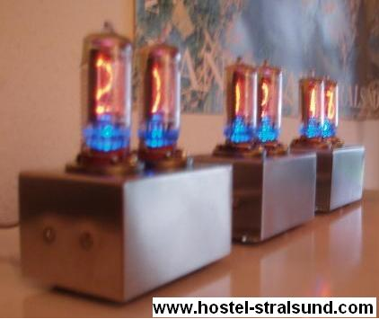

Ich habe hier seit mehreren Jahren Uhren mit verschiedenen Nixies (IN-8, IN-18, IN-14) am laufen, bis jetzt hatte noch keine ein Problem mit dem Multiplexing. Die 2 gängigen VFD Treiber ICs mit 75 V Ausgängen sind leider nur in SMD erhältlich, relativ teuer und (in D) schwer beschaffbar. Was habt ihr gegen den 74141?? das Teil gibt es in Massen in der Bucht und ist damit preiswert und leicht beschaffbar (und in DIL (ideal für Lochraster)) - Ich hab mir zu Beginn meiner "Nixie-Bastelwut" einen 100er-Pack geschossen und bin für den Rest des Lebens durch damit ;-) Viele Grüße, Egberto (der diesmal sogar angemeldet ist...)

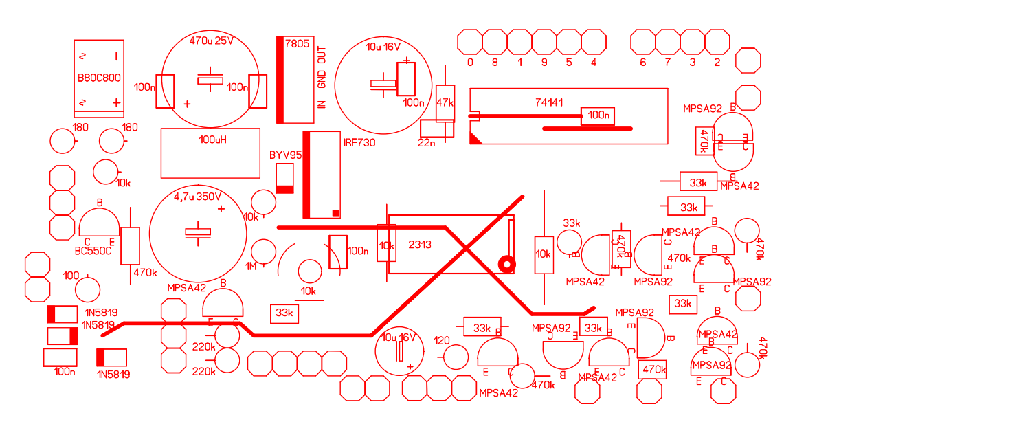

Yep! Das war's. Rennt jetzt und gefällt mir SEHR GUT! Nochmals Danke, Mirko! Anbei mein Layout. Benutze nicht Eagle, sondern Sprint-Layout. Habe den 2313 in der SMD Version verwendet, was kein allzu großes Problem darstellt. Im ZIP ist die Gerber Datei für's Layout, ein PDF zum direkten Druck auf einem 600dpi Laser (gespiegelt) für die Direkt-Toner-Fraktion, ein PDF mit dem Bestückungsplan und das Ganze nochmal als GIF. Es gibt sicherlich noch viel zu verbessern. Trotzdem viel Spass damit. Lothar
Danke, sieht gut aus (und einseitig mit nur 2 Brücken!!) ! Den Link schicke ich gleich meinem australischen Kumpel! Viele Grüße, Mirko
Nach dem Ätzen der zuvor hier eingestellten Platine ist mir aufgefallen, daß einiges suboptimal war: - Sehr kleine Lötaugen für die Transistoren - Einige unglücklich platzierte Masseverbindungen - Einige zu kurze Masseverbindungen OHNE KONTAKT! Sorry dafür! Hoffe, es hat noch niemand Arbeit/Geld investiert! Anbei die verbesserte Version der Platine. Jetzt auch als .lay File im Zip um sie in Sprint-Layout 5.0 laden und weiter bearbeiten zu können. Lothar
ÄCHZ!! Noch 2 Fehler in der neuen Platine gefunden: - Der Prozessor hat keine Masse - also Pin 10 zu einer nahegelegnenen Massefläche brücken. Z.B. zum Poti. - Bei T1 sind Emitter und Kollektor vertauscht - also Transistor gedreht einbauen. Außerdem liegt der eine Anschluß von R25 (120 Ohm) sehr nahe an der 5V Leiterbahn. Darauf achten, daß da keine Verbindung entsteht. Da die beiden Fehler im bestehenden Layout leicht zu beheben sind, hänge ich mal keine neue Version an. Weiß auch momentan nicht, wie ich die Masse gescheit zum Prozessor bekommen soll. Die ging verloren, weil unter dem Prozessor eine weitere Leiterbahn hinzu kam. Sorry Lothar
Habe die Fehler doch noch behoben. Der Prozessor hat jetzt seine Masse. Es gibt eine Brücke mehr und unter dem Prozessor geht es recht eng zu. Auch der Transistor T1 ist jetzt gedreht und R25 hat jetzt mehr Abstand zur Versorgungsspannung. Lothar

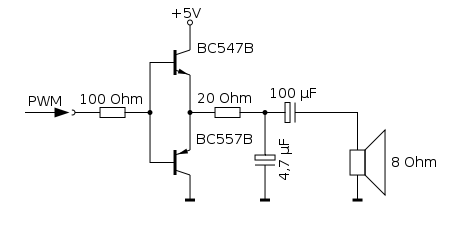

Hab meine Endstufe mal in den Schaltplan eingefügt... Sollte so jetzt ok sein oder? LG

Hallo Marc, 1. der Transisor schaltet da irgendwie die Masse, da bist du wohl verrutscht 2. den Transistor (nebst Basiswiderstand) kanst du ganz weglassen, habe in der Software die Option Alarm High- oder Lowaktiv eingebaut (SPEAKERMODE=2) Muß ich nur noch am Objekt testen, lade ich heute Abend oder morgen hoch. Viele Grüße, Mirko
Der Transistor sollte auch Masse schalten. Denn: Sowie der ATTINY85 spannung bekommt, spielt er die WAV von der SD-Karte. Hab aber nochmal drüber nachgedacht: Die Spannung an der SD-Karte und am ATTINY85 darf nicht mehr als 3,3V sein. Am Akku müssten ja 3,6V sein, also müsste die Betriebsspannung des ATTINY2313 auch 3,6V sein. Deshalb werd ich den ATTINY85 und die SD-Karte direkt an den Alarm ausgang des ATTINY2313 hängen! Soviel Strom brauch ne SD-Karte und ein ATTINY85 ja auch nicht. Da am Port des ATTINY2313 auch minimal Spannung abfällt, sollte das ja ohne Probleme klappen. Ich würde dem Verstärker dauerstrom geben, wenn ich sicher wär, das der nicht Rauscht! Die Uhr soll neben meinem Bett stehen, und ich will kein Rauschen hören -.- Achja, ich hab mich noch nie mit dem Laden von Akkus beschäftigt. Deshalb noch ne dämliche Frage: Ich hab daheim noch ne Hand voll NiCd Akkus. Kann ich die auch einbauen? Dann muss ich keine NiMh bestellen... LG

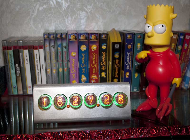

Ach ja, die LEDs sitzen unter den Röhren (habe mal ein Beispielbild einer meiner Uhren anghängt(inklusive Schleichwerbung;-))). Viele Grüße, Mirko

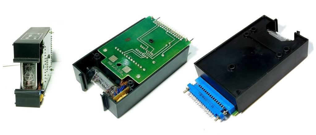

Hallo, ich habe 6 von diesen Nixie-Modulen hier und wollte den obigen Schaltplan (MiniNixie-Schematic.sch) verwenden. Statt einem 74141N habe ich ja sechs 74141N (einen je pro Modul). Meine Frage ist nun, da ich ungern an den fertigen Modulen etwas ändern will: Kann ich an dem ATTINY2313 (Pin 16-19) die sechs 74141N anschließen? Wären ja wegen dem Multiplexing nicht nötig. Grüße
Lt. Datenblatt kann der Tiny 40mA am Ausgang treiben. Ein 74141 - Engang zieht max. 3.2 mA. Sollte also funktionieren. Die Anoden der Nixies musst du aber trotzdem noch multiplexen. Ich persönlich fände es auch ein bisschen Schade um das ansonsten schön minimalistisch gehaltene Hardware-Design von egberto. Aber das ist wohl Geschmackssache ...
Ja, sollte gehen..die Module als Original zu erhalten, ist ja eigentlich auch kein schlechter Ansatz. Wenn man die Anodentreiber ein wenig modifiziert und statt des 74141 einen BCD zu 7-Segment Decoder (7447 oder moderner) verbaut, lassen sich mit der gleichen Software auch LED Anzeigen ansteuern (man kann dann ja noch in der Multiplexingroutine optimieren, da man keine Hochspannung braucht und Ghosting auch kein Thema mehr ist). Viele Grüße, Mirko PS: Habe meine MP3-Soundmodule inzwischen bekommen und schaue mal, ob ich das Weckgeräusch so etwas hübscher bekomme.

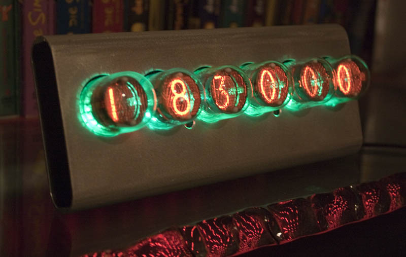

Endlich ist sie fertig! Nochmals vielen Dank an Egberto für die Schaltung, die Tipps und den Support bei Problemen! Beste Grüße Lothar

Hallo und Glückwunsch zu der gekonnten Umsetzung. ! Ist es möglich noch irgendwie zusätzlich ein Stunden Signal (bei jeder vollen std ein Impuls) herbeizaubern? Danke
Ja, das kannst du leicht machen (der Sourcecode liegt ja vor), du könntest die Alarmfunktion etwas ändern und den Impuls am Lautsprecherausgang abgreifen. Viele Grüße, Egberto

Dankeschön. Bevor ich mir jetzt das Gerberfile von Lothar aus dem Jahr 2010 als Platine liefern lasse - wo werden dort die Röhren angeschlossen? Der "Bestückungsplan" hat seinen Namen leider nicht verdient, das meiste ist nicht beschriftet. Vielen Dank.
Oben die Pins mit den Ziffern sind die Anoden, rechts umlaufend die Kathoden (jeweils am MPSA Paar)
Die Lötpunkte für die Ziffern sollten korrekt beschriftet sein
("0"..."9")
Die 6 Kathoden für die einzelnen Röhren sind es leider nicht.
Da hab' ich wohl was vergessen. Sorry!
Lothar
