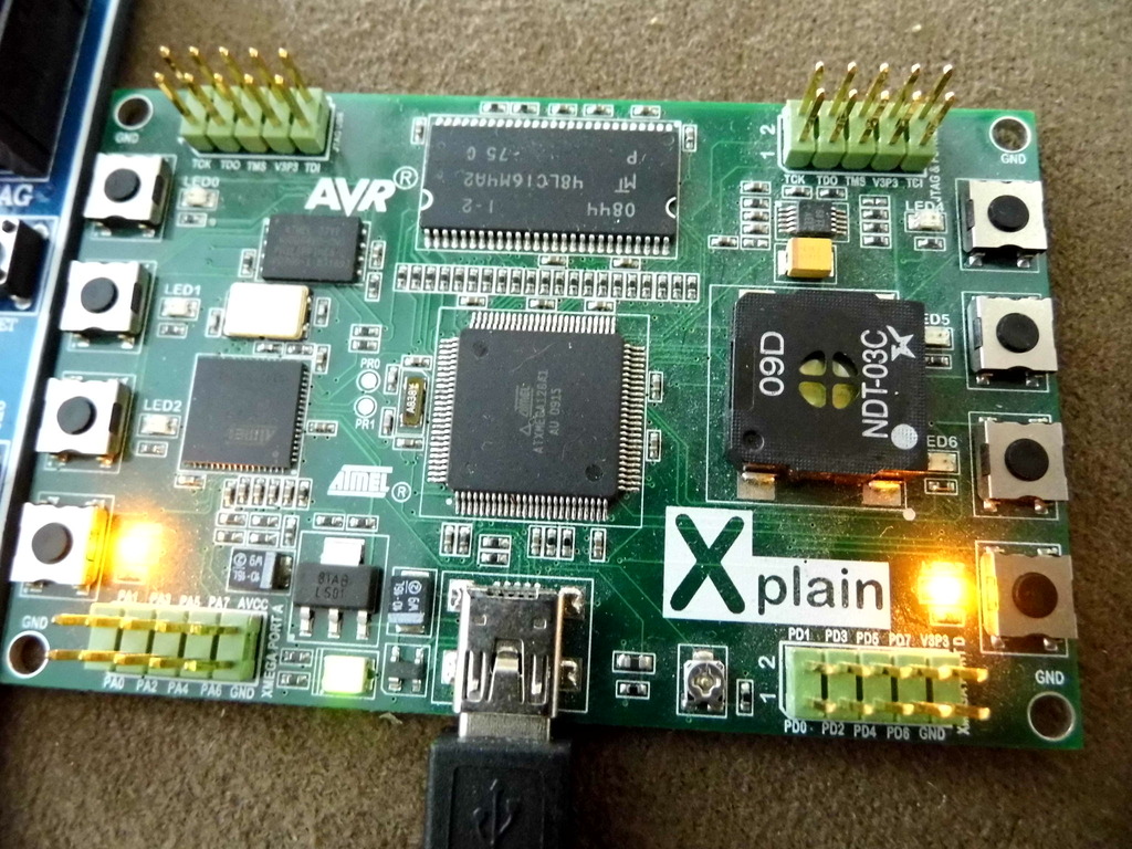

Hallo liebe Gemeinde....
Ich bin zwar kein Anfänger, was das Programmieren angeht (68HC705),
allerdings bin ich totaler Neuling in der AVR-Welt.
Also habe ich mir erst mal ev.-boards gekauft, und einen Progger.
Zum einen das XPLAIN
http://www.atmel.com/tools/XMEGA-A1XPLAINED.aspx
und noch ein Mega128 Board......siehe IMG 6
und den Progger
http://www.ebay.de/itm/Neu-USB-ISP-USBASP-Programmiergerat-Programmierer-fur-Atmel-AVR-ATMega-51-ATTiny-/390558238330?pt=Bauteile&hash=item5aef15c67a
Dann habe ich mir natürlich AVR- Studio6 runtergeladen (leider nur
Englisch)
und mir auch ein paar Testprogramme gesucht.

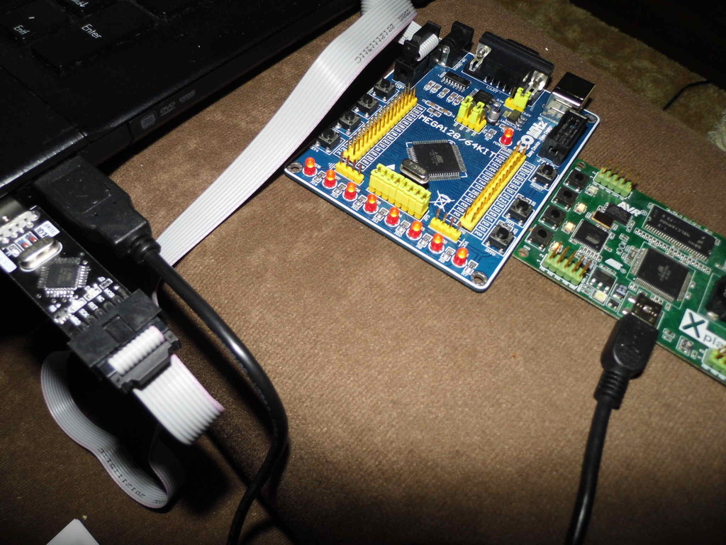

Nach dem Laden gehe ich auf Build Solution und er meldet auch Build
Success. (Juhu)
Dann klicke ich auf "device programming" und habe bei Tool nur den
Simulator.
Also wenn ich das richtig verstehe, hat das Xplain-Board einen
Bootloader und ich sollte es über den USB-Anschluss programmieren
können, oder?
Und das andere Board habe ich über besagten Ebay-Programmer an den ISP
angeschlossen.
Aber beides findet AVR-Studio nicht. :-(
Irgendetwas fehlt...(Jaja Erfahrung auch :-))
Bitte helftmir........
Danke.....
Andre......

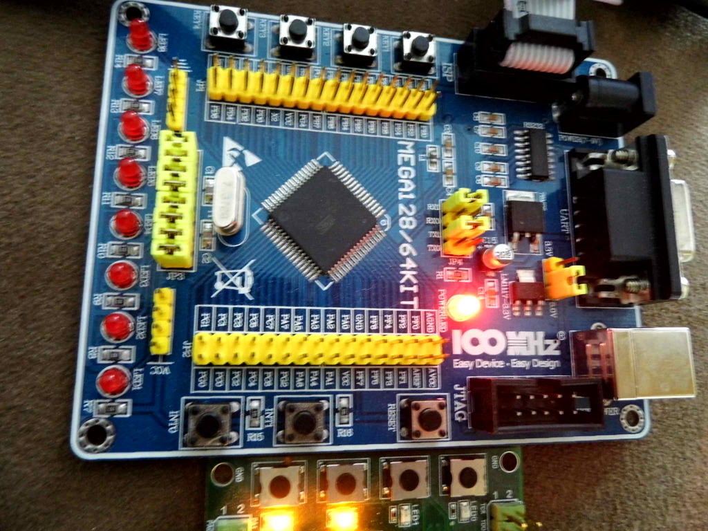

Oh.....naja....letztendlich wollte ich den ATMega48 in meinen
Entwicklungen nutzen, und hatte mir das Board zugelegt um ein wenig zu
üben.....
Aber das andere (blaue) Board ist doch ein "normaler" ATMega....
Wie bekomme ich den denn programmiert...?

und auf der Website des Herstellers habe ich auch nichts gefunden..
Der Xmega wird mit PDI programmiert, ein Protokoll, welches der USBASP
nicht beherrscht.
Der interne Bootloader des Xplained A1 Boards kann zum Programmieren des
XMega mit FLIP benutzt werden, ein kleines Tool von Atmel:
http://www.atmel.com/dyn/products/tools_card.asp?tool_id=3886
Dazu hältst du Button 0 während des Powerup gedrückt, der
BoardController geht dann in den Programmiermodus.
FLIP möchte dann das HEX File sehen, das dir AVRStudio produziert hat.
Lade dir bitte auch mal das User Guide für das Xplained Board, da steht
sowas drin.

Mein Tip für die Mega's und Tiny's usw: Besorg dir einen AVRISP MKII,
der funktioniert auf jeden Fall, geht auch mit AVR-Studio 4.xx und 6.xx
wunderbar. Habe ich selbst am Laufen.
Für den XMega (XPLAIN) kann ich dir nichts sagen, damit habe ich noch
nichts gemacht. Wenn der über Bootloader programmiert wird, brauchst du
auf jeden Fall das "Gegenstück" auf dem PC, was dir das Programm dann
über das entsprechende Protokoll auf den Controller lädt. Aber
Bootloader gibt's viele, das Programm muß eben zu diesem Bootloader
passen, damit die sich auch verstehen.
Vielleicht kann dir jemand, der das XPLAIN-Board kennt, einen Tipp
geben?
Schau mal hier nach: Beitrag "xplain programmieren"
Vielleicht hilft dir das weiter. Man kann auf jeden Fall das
XPLAIN-Board dazu bringen, daß es sich als ISP-MKII über USB meldet. So,
als hättest du wirklich einen MKII dranstecken.
Aber besorg dir erstmal für den Mega den MKII, und wenn du damit den
Mega programmieren kannst, weißt du, daß das Studio den MKII erkennt.
Dann anschließend kannst du das XPLAIN-Board zum Laufen bringen.

von Spess53 (Gast)
Hi
>Leider keine Anleitung.... gebraucht abgegriffen.....
>also ohne alles.....
Na ja. Auf dem Bild ist links oben ein Steckverbinder mit der
Bezeichnung ISP zu sehen. Dort wird der Programmer angesteckt.
MfG spess

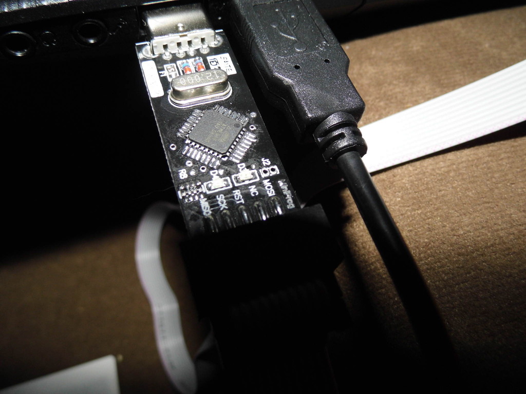

von Herr M. (herrmueller)
Der USBASP wird mit der orginal Firmware vom AVRstudio nicht erkannt. Du
kannst Deine erstellte HEX Datei mit dem Programm PROGISP.exe oder
avrdude mit avrdude-GUI.exe separat brennen.
Es gibt auch eine andere Firmware für den USBASP, mit er er vom AVR
Studio erkannt wird. Dazu brauchst Du allerdings einen zweiten
Programmer, um den USBASP neu zu flashen.
