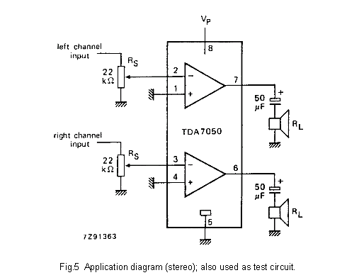

Für ein Bastelprojekt suche ich einen passenden Verstärkerchip.
Ich habe zwei Lautsprecher, jeweils 4 Ohm - 3 Watt. Frequenzbereich 150
- 18000 Hz. (denke 20kHz wärn auchnoch drin)
Kombination ist mir egal (Chip mit zwei Kanälen, ein Kanal der beide
Lautsprecher schafft, zwei Chips mit einem Kanal für jeden Lautsprecher
etc)
Versorgungsspannung ist 5Volt, max 1,5A. SMD Chips kann ich praktisch
nicht verarbeiten, also DIL Gehäuse wär schon besser.
Danke für die Hilfe, Gruß

Nimm einen TDA2822m, das ist ein Stereoverstärker im DIL8. Mit 5V und 4
Ohm sind 2* 0,5W möglich.
http://www.datasheetcatalog.org/datasheet/stmicroelectronics/1464.pdf
Da deine Lautsprecher bei 150Hz unterer Grenzfrequenz anscheinend recht
klein sind solltest du am Eingang vom Verstärker einen kleinen
Koppelkondensator nehmen der einen Hochpaß bildet und die Bässe
wegfiltert die der Lautsprecher sowieso nicht mehr richtig wiedergeben
können. Bei einem Lautstärkepoti mit 10kOhm sollten das rund 100nF davor
sein.

> Bei 5V wird sich die gewünschte Leistung leider
> SEHR in Grenzen halten da P=U*I.
Na ja, mit BTL kommt man den 3 Watt schon ausreichend nahe
http://www.st.com/st-web-ui/static/active/en/resource/technical/document/datasheet/CD00189904.pdf
aber SMD sind so moderne Chips schon.
Vielleicht hat ein anderer hersteller ähnliches, weiss ich gerade nicht,
musst du selber suchen (Stereo/Dual BTL Class D)
LM4863 bring 2 x 2.2W für Grobmotoriker
von Holm (Gast)
TDA7050
einfacher geht nimmer...
von Holm (Gast)
PS: die Koppel-Cs von 50µF auf 1000µF erhöhen!
von Heiko (Gast)
und bei Verwendung von Elkos mal einen keramischen Parallel
von MaWin (Gast)
Und wie willst du damit 3 Watt ^Lautsprecher sinnvoll nutzen ?
Du hast die Aufgabe vermutlich nicht gelesen...
