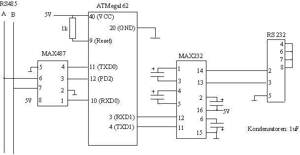

Ich habe Umsetzung mit einem ATMega162 vorgenommen (hat 2 UART). Bei der
Anzahl an Controllern, die an meinem RS485 hängen werden, macht der eine
Controller den Kohl auch nicht mehr fett.
Ich habe mich für diese Variante entschieden, da eine Umsetzung von
MAX232 auf MAX485 meiner Meinung nach sehr schwierig ist. Habe bereits
einiges durchsucht, aber Umsetzer, die meine Bedürfnisse befriedigen,
habe ich damals nicht gefunden.
Der Vorteil meiner Variante ist, dass die RS485-Seite als
gleichwertiger Teilnehmer am Bus betrachtet werden kann. Der ATMega162
kann als Puffer dienen, damit am PC die Botschaft nicht nochmals
abgeschickt werden muß, falls das RS485 gerade belegt ist.
Den Schaltplan kann ich bei Bedarf schicken (Besteht nur aus MAX487,
MAX232, ATMega162 und diverse Kondensatoren

Gast #221374
Hier der Schaltplan zur Umsetzung von RS232 auf RS485
Ich verwende Halbduplex.
Alle Teilnehmer an RS485 sind gleichberechtigt (Jeder Teilnehmer kann
also auf RS485 zugreifen, wenn es nicht gerade ein anderer Teilnehmer
gibt, der aktiv zugreift.

Wie hast du das mit dem Protokoll gelöst? Ich hatte hier vor kurzem
schonmal gefragt nach einer guten Multimaster implementierung auf
Rs485. Wie läuft es bei dir? hast du Collision Detection?

Gast #221377
@Philipp:
Ja, Collision Detection habe ich:
Stimmt während des Sendens das empfangene Byte (Auch jedes gesendete
Byte löst einen Interrupt aus) nicht überein mit dem zuletzt gesendeten
Byte, liegt Datenkollision vor.
Für jedes gesendete Byte spendiere ich ein Bit, welches gesetzt wird,
sobald das entsprechende Byte gesendet wurde. Ist das Bit gesetzt, wenn
ein Interrupt empfangen wurde, wird der o.g Vergleich durchgeführt und
das Bit gelöscht
