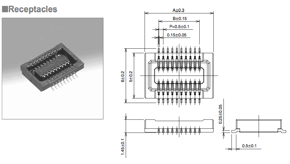

Ich möchte gerne ein Nokia 6100 Display ansteuern, und muss mir dafür
eine Adapterplatine ätzen, auf die der entsprechende Hirose DF23C
Stecker (siehe Bild im Anhang) passt. Zwar kenne ich mich ein wenig mit
Eagle aus, da ich damit meine Schaltpläne mache, aber Platinen habe ich
bisher noch nicht geätzt, und als Student scheue ich mich ein wenig vor
den Anschaffungskosten, da ich bisher auch gut mit Lochraster
klargekommen bin.
Nun habe ich von der Tonertransfermethode gelesen. Ich habe einen HP
Laserjet 4200 (und ein Bügeleisen), und könnte damit praktisch den Start
ins Platinenätzen beginnen, aber kann ich mit dieser Methode so genau
arbeiten, dass ich die feinen Anschlüsse hinbekomme? Außerdem stellt
sich mir die Frage, wie ich - unabhängig vom Ätzen - diese kleinen Platz
verzinnen soll, könnt ihr mir da weiterhelfen?

Es gibt auch fertige SMD Adapterplatinen mit 0,5 mm Pinabstand auf 2,54
mm Lochraster zu kaufen (Prototypenplatinen). Leider sind die Preise
eher abschreckend.
