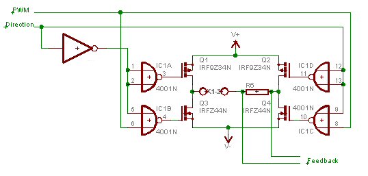

Hallo!
Ich habe mal ein Bild von meiner H-Bridge Schaltung angehaengt, habe
dabei aber ein Problem: Q3 und Q4 brennen mir dauernd aus, bzw gehen
kaputt. Nach kurzer Zeit ziehen sie nicht mehr gescheit an V-.
Ausgelegt sind die IRFZ44N fuer bis zu 40A, deutlich mehr als Q1 und Q2
liefern koennen, trotzdem bleiben Q1 und Q2 voellig inordnung. Der
angeschlossene Motor zieht auch nie mehr as 2-3A.
Vielleicht vergesse ich irgendeinen Nebeneffekt der bei dieser
Schaltung zu Spikes oder sonstwas fuehren kann, aber bei den MosFets
liegt intern jeweils eine Diode zwischen D und S an, die Spikes
eigentlich verhindern sollte.
Hat hier vielleicht jemand 'ne Idee was falsch sein koennte? Danke
schonmal!

Nicht unbedingt. Das haengt davon ab wie das Widerstandsverhaeltnis der
Bauteile untereinander und im Verhaeltnis zum Innenwiderstand deiner
Spannungsquelle ist.
Es waere interessant mal jeweils einen Kanal eines Ossis an die beiden
Gates und in den Strompfad zu haengen.

So ganz verstehe ich die Schaltung nicht. Korrigiere mich bitte, wenn
ich jetzt was falsches sage.
Also, Direction ist high. Für den linken Teil der H-brücke bedeutet
das, daß über den Inverter ein Low an dem NAND (1A) liegt und somit der
Q1 durchgeschaltet ist. 1B hat an einem Eingang ein Low, an dem anderen
das PWM Signal. Ein NAND ist nur Low, wenn beide Eingänge High sind.
Das NAND (1B) wird also zyklisch durchgefeuert und schließt die
Betriebsspannung kurz.
Auf der anderen Seite der Brücke genau das gleiche. Du mußt
garantieren, daß nur Q1 und Q4 bzw. Q2 und Q3 gleichzeitig
durchschalten.
