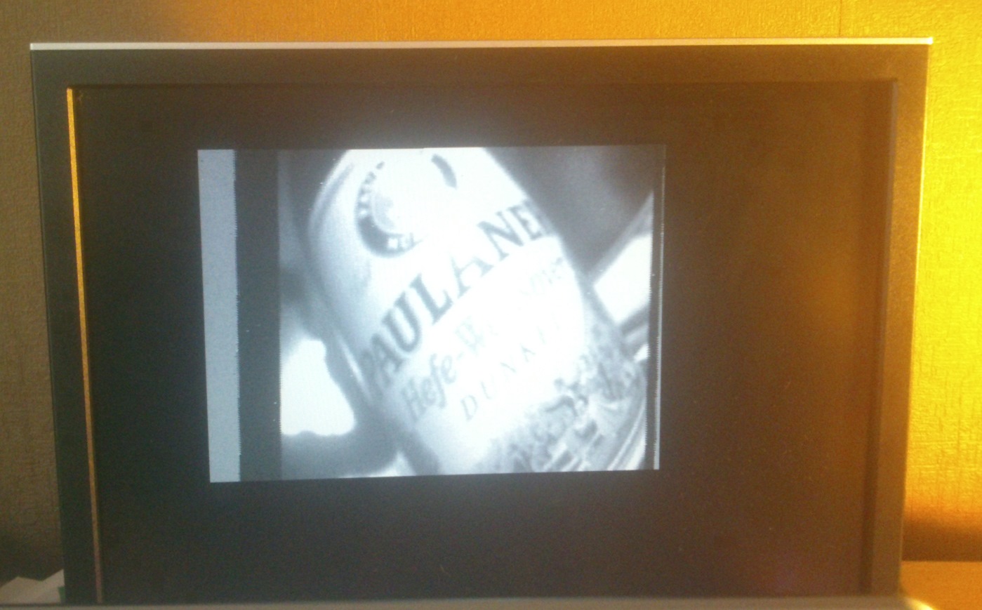

Außerdem liefert die  Kamera PAL-Video, d.h zuerst werden die geraden
Zeilen gesendet, und danach die ungeraden. Das Bild besteht also aus
zwei Aufnahmen.

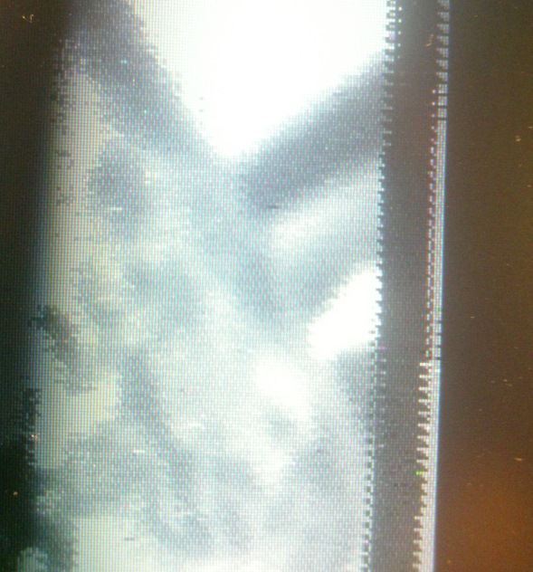

 Und hier steckt mein Problem, ich kriege die beiden Aufhnahmen nicht
perfekt übereinander.Diese sind immer um 2-3  Pixel verschoben, deswegen
sieht das Bild  sch.... aus (s. Bild).

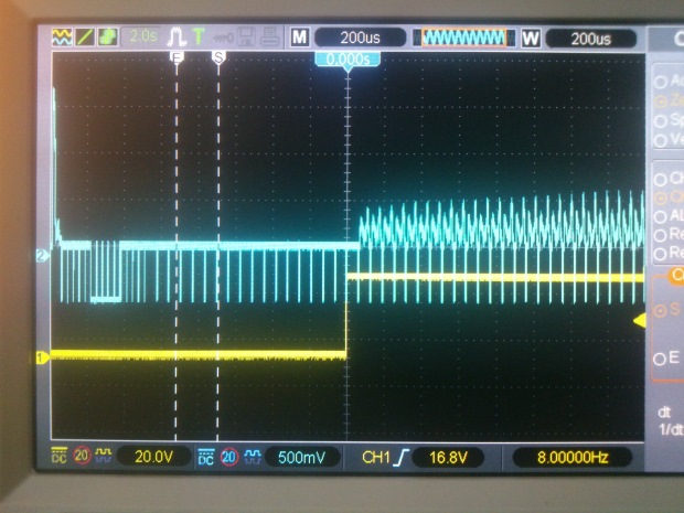

Um das Videosignal an der richtiger Stelle zu triggern  habe ich eine
Mustererkennung realisiert. Dabei wird die Dauer des
High-Zustandes(Pulsdauer) gemessen. So erkenne ich die vertikale
Synchronistation (für geraden und ungeraden Linien)

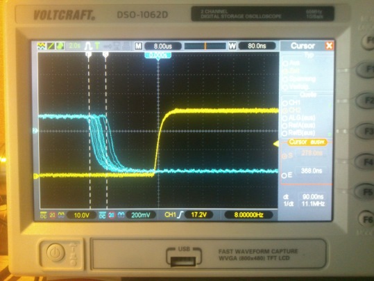

Wie man auf dem Bild sieht  gibt es ein art Jitter, d.h. die Triggerung
erfolgt nicht immer gleich schnell. Dies könnte  die Ursache für die
falsche Überlagerung sein, obwohl das sind nur 90 ns, bei Samplerate von
9 MHz  soll diese Zeit keine Rolle spielen.
ich habe wirklich versucht diesen Jitter zu beheben, leider ohne Erfolg.

Jetzt kurze Kommentage zu den Bildern:
Bild1:Blau-Videosignal, Gelb- Triggerung für die Aufnahme
Bild2:Wie man sieht, wird nicht immer gleich getriggert, dt=90 ns
Bild3:hier sieht man sehr gut, dass die zeilen immer im 1-2 Pixel
verschoben werden.Liegt das an diesen 90 ns?
Bild4: Bild gesamt...Paulander=)

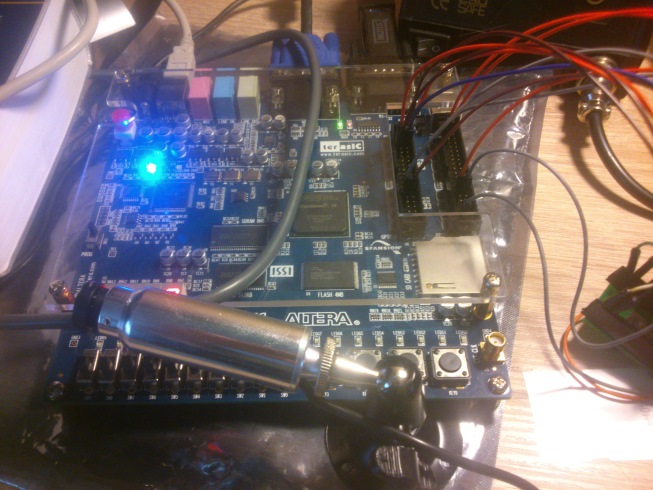

Bild5 und 6: Versuchsaufbau

Aber: Klingt so, als ob Du Dir die Antwort schon selbst gegeben hast --
für mich sehen die zerfransten Ränder sehr nach Aliasing von zwei
Frequenzen aus.
Die Einsynchronisation sollte auf jeden Fall mit dem Pixelclock
erfolgen, nicht mit dem Systemclock.
Dann die Geschichte mit dem PAL-Format: Die ungeraden/geraden Linien
sind vertikal immer etwas versetzt, dein Bild wird in der
VGA-Übersetzung also immer etwas wackeln, ausser du baust einen
"deinterlacer" ein. Da kommst Du ohne ganzen Frame-Buffer nicht aus (ins
Block-RAM wird der wohl grade nicht reinpassen). Aber Du meintest wohl
vor allem das horizontale Problem.
