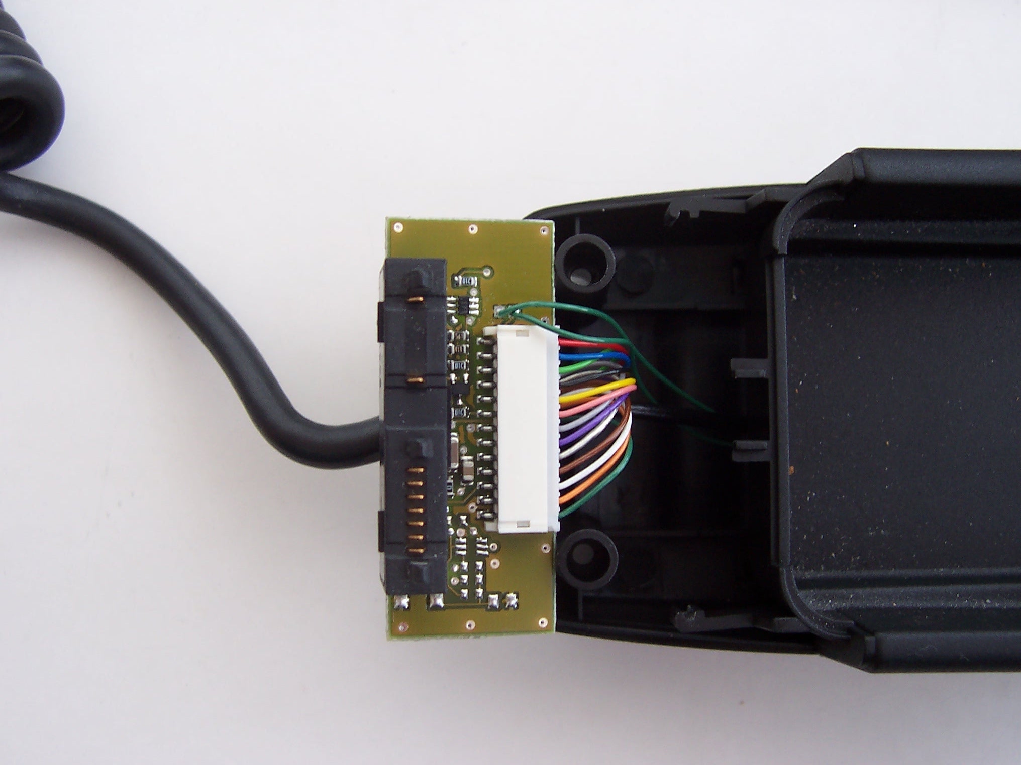

Bei dem Radio handelt es sich um Audi concert (nur CD ohne Tapedeck).
Anbei hab ich mal ein Foto vom Innenleben der Ladeschale angehängt. Ob
im Fahrzeug noch irgendwo eine Steuerbox sitzt, ist mir nicht bekannt.

<< Ob
Na klar ist da eine. Und die steuert die Weiche für den Lautsprecher,
damit die Freisprecheinrichtung an allen Radios geht und nicht nur an
solchen, die einen Line in für das Telefon haben, nur dass sie
vermutlich nicht hinter dem handschuhfach sitzt sondern standesgemäß
unter der Mittelkonsole.
Hallo!
Ich stimme tex voll und ganz zu. Deine Ladeschale hat ja annähernd
keine Elektronik drauf. Mit Sicherheit sitzt irgendwo im Auto (stimmt:
an die Mittelkonsole hatte ich gar nicht gedacht) noch eine
Elektronikbox. Und das Radio wird vermutlich (ich suche aber noch mal
ein wenig) die Standard Telefon-Mute-Leitung auf GND haben. Mit Glück
ist dann auch noch ein Line-Eingang vorhanden. Ansonsten, wenn das
wirklich über ne Weiche läuft und die Radiolautsprecher direkt mit der
Elektronikbox verbunden sind, siehts eher schlecht aus, da steigt der
Aufwand...
Greetz
KMT
