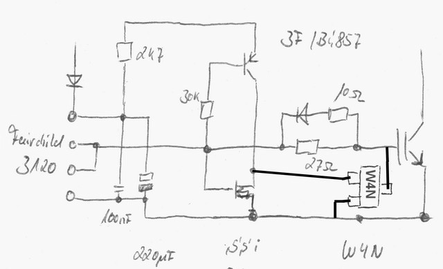

Hallo liebes Forum,
ich kenne ja nun schon einiges an Bauteilen, bin aber aktuell völlig
ratlos.
Ich habe ein SMD-Bauteil mit der Aufschrift "W4D". Die Gehäusebauform
ist SOT-23. Das Bauteil ist heile (die Schaltung funktioniert). Am
nahesten kommt das Bauteil einer Zener-Diode. Zumindest, wenn ich mit
einem Komponententester das Bauteil prüfe, habe ich in der einen
Richtung die 0,65V für die Diode in Flußrichtung. In umgekehrter
Richtung messe ich eine Zenerspannung bei 1,3 bis 1,5 V (bei mehreren
Bauteilen unterschiedlich). Soweit so gut. Wenn ich allerdings an den
dritten Anschluß eine Spannung anlege, in diesem Fall von einem DVM,
dann schaltet das Bauteil die Zener-Spannung irgendwie weg. Sprich, ich
habe in Flußrichtung der Diode immernoch die 0,65V. Lediglich in
umgekehrter Richtung habe ich dann eine deutlich hörer bis gar keine
Zenerspannung mehr. Was könnte das für ein Bauteil sein?
                   _
Steueranschluß 1 -| |
                  | |- 3 (Kathode)
       (Anode) 2 -|_|
Kurios ist noch, das die Diode nicht wie üblich zwischen Pin 1 (Anode)
und Pin 3 (Kathode) liegt sondern zwischen 2(Anode) und 3
(Kathode)liegt. Die Erhöhung der Zenerspannung erfolgt mit einer
negativen Spannung an Pin 1 gegenüber Pin 2.
Erst dachte ich, es wäre ein FET. Da passt das
Komponententester-Diagramm nicht so richtig. Das SMD-Code-Kürzel deutet
am ehesten auf eine Zener-Diode hin. Passt aber auch alles nicht so
wirklich. Die Schaltung, in der das Bauteil verbaut ist, ist eine
Treiberschaltung für einen IGBT Transistor. Ich habe schon einiges an
Datenblättern durchwühlt, ob eventuell in Schaltungsbeispielen etwas zu
entdecken ist. Auch diverse SMD-Codetabellen habe ich schon
durchforstet. Leider bin ich nicht wirklich fündig geworden.
Hat jemand eine Idee oder einnen Hinweis für mich um was für ein Bauteil
es sich handeln könnte?
Freue mich auf Rückmeldungen, hw-schrauber

Ja, soetwas könnte es sein. Lediglich, dass Anode/Kathode vertauscht
sind, und die Ansteuerung nicht so ganz zu dem Adj.-Shunt passt. Pin 3
hängt an der Basis des dicken IGBT. Pin 2 ist an die Source des IGBT
angeschlossen. Der Steueranschluss wird aus einer Gegentaktstufe
bestromt. Plus der Gegentaktstufe liegt auf 12V und Minus auf dem
Sourceanschluss.
Ich habe mal ne Skizze gemacht.
@Stefan
das mit der Zenerdiode hatte ich auch schon rausgefunden, entspricht
aber nicht der Beschalzung un ddem Komponententester-Diagramm. Die W4
hat ja definitiv nur 2 beschaltete Anschlüsse. Somit kann eine normale
Z-Diode nicht sein.

Das mit dem FET hatte ich auch schon gedacht. War mein érster Gedanke.
Aber wie erklärt sich dann das "Z-Dioden" Verhalten bei offenen Gate?
von ♪Geist (Gast)
Weil da eine zw. D und S verbaut ist, was nicht unüblich ist?
von Herby S. (hw-schrauber)
Erklärt die Diode mit Anode an 2 und Kathode an 3, aber wie erklärt sich
die Diode mit einer Durchbruchspannung von ca. 1,2 bis 1,5V in
umgekehrter Richtung. Und warum verändert sich die Durchbruchspannung?
Normalerweise verändert sich bei einem FET der Widerstand. Somit müsste
sich beim Komponententest eigentlich eine mehr oder weniger Gerade
ergeben, die ähnlich wie ein Uhrzeiger sich um den Nullpunkt dreht . So
ist es aber  nicht. Es sieht original so aus wie eine Zehnerdiode mit
1,2 -1,5V deren Zenerspannung sich mit dem Pin 1 Steuern lässt.
Vor allen Dingen macht ein N-Fet an der Schaltungsstelle keinen Sinn.
Wenn die Stufe vorher ein Positives Signal abgibt, dann würde der N-Fet
ja durchsteuern und somit das Signal für das Gate des IGBT wieder zu
nichte machen. Macht irgendwie keinen Sinn. Das Bauteil müsste
phasengleich arbeiten und in seiner Funktion lediglich die Schaltzeiten
verbessern.

ich habe mir mal die Daten zu diesem Adj.-Shunt angesehen. Den würde ich
mitlerweile auch ausschließen wollen, weil in sämtlichen Datenblättern
auch von unterschiedlichen Herstellern gehen die Kennlinien ab einer
Größenordnung von 10kHz bis 20kHz Betriebsfrequenz deutlich aus dem
Ruder. Ich kann mir nicht vorstellen, das der Entwickler eines
Seriengerätes sich in diesen nicht planbaren Bereichen eines Bauteils
bewegt. Bei dem IGBT muss man sicherlich von bis zu 100kHz und drüber
ausgehen.
