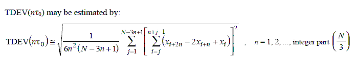

Im Rahmen meiner Diplomarbeit, muss ich eine TDEV Auswertung nach ITU-T
G.810 II.3 machen.
Um diese Auswertung durchzuführen, habe ich ein kleines C++ Programm
geschrieben. Im Anhang befindet sich die Formel, zur Berechnung des
TDEV.
Leider bin ich mir bei den Ergebnissen für größere n relativ unsicher,
ob sie richtig sind. Könnt ihr mal die Formel mit meinen C++ Code
vergleichen und sagen, ob ich noch einen Fehler im Code habe?
In TIE[] sind die Messpunkte enthalten.
size gibt die Größe des Arrays TIE, in der Funktion berechnenTDEV der
Klasse auswertung, an. Size kann in manchen Fällen eine Größen von
200.000 annehmen.

Moderator #3093891
Hier
  z= z / (6*n*n*(size-3*n+2));
muss statt der 2 eine 1 stehen.
Außerdem solltest du die mit new angelegten Arrays am Ende der Funktion
wieder deleten.
Warum ist array_addieren so kompliziert? Soll das eine Optimierung für
einen Parallelrechner sin? Sonst könntest du dir sogar die Arrays sparen
und stattdessen das Aufsummieren in zwei einfachen Variablen in
berechnenTDEV vornehmen.
OP #3094200
Danke, bei der 2 habe ich mich scheinbar vertippt.
Die Funktion Array_addieren habe ich programmiert, um Rundungsfehler zu
minimieren. Wenn man es mit einfachen Variablen löst, wird nach vielen
durchläufen eine kleine Zahl zu einer Großen addiert. Bei 200.000
durchläufen machte es bei Double nicht viel aus, jedoch soll das
Programm auch bei größeren Messreihen funktionieren.
