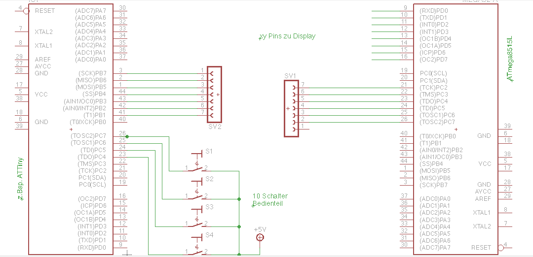

Wenn ich das Tastenfeld vom Bedienteil auf einen anderen µC (z.Bsp.
ATTiny44) gebe, dort die 10 Eingänge auf ein 5-bit Muster reduzieren und
dieses auf einen Port ausgebe...kann der "Hauptmikrocontroller" dann
einfach die 5-bit über 5 Pins einlesen? Oder gibt es da Probleme beim
Einlesen?

Steffen Jü schrieb:
> Thema Multiplexer oder ähnliches:
> Wie gesagt: Ich würde gerne bei meinen eigenen Konzepten bleiben..
dann mach doch mal eine Zeichnung, wie dur dir das vorstellst in deinem
eigenen Konzept, und stelle sie hier rein zur Diksussion oder
Niedermetzelung.

von Steffen J. (deldri)
sry, für die auflösung, aber musste es eben flott aufm 13-Zoller machen.
Ist nur eine Prinzipzeichnung, ohne alle Tasten etc.
bisschen blöd zu sehen: Mit der Verbidung zum Display sind die Pins
rechts daneben gemeint

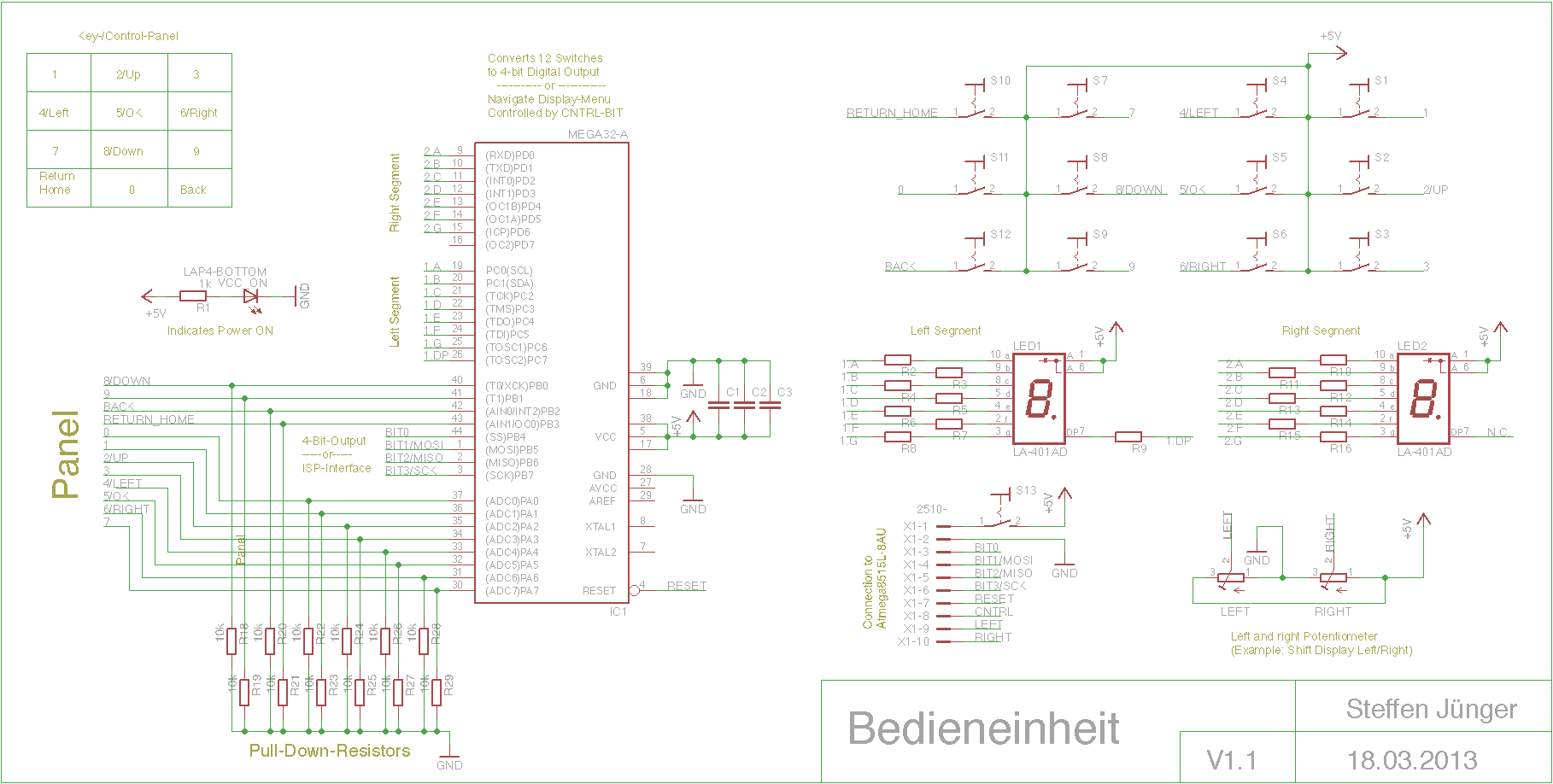

Ich frage nochmal expliziet nach dieser Art von Kommunikation:
Wenn ich 10 if-Abfragen im "Haupt"-µC programmiere und dort das 5-bit
muster (das den 10 Tasten entspricht) entsprechend den 10 Tasten
abfrage, kommt es da zu problemen?
Ich stelle mir das so vor:
Bedienteil-µC (1) setzt das 5-bit-muster auf den ausgangsport PA0-PA4
auf 01011.
Der µC zur Display-Steuerung (2) hat diese 5 Leitungen als Eingänge. Die
if-Abfragen, fragen eben diese ab.
Hier kommt es zum Problem:
Setzt µC 1 seine Ausgänge ALLE exakt zum selben Moment bzw. löscht sie?
Ansonsten könnte es innerhalb der 10 if-Abfragen zu Fehlern kommen.
Möchte ohne extra Takt arbeiten.

von Bernd S. (bernds1)
Ich seh gerade auf dem Schaltplan, daß du die Tasten alle gegen (+5V)
geschaltet hast. Was lesen die Pins des Prozessors ein, wenn die Tasten
offen sind?
Die Prozessoren haben keine Pulldown's. Also lesen sie irgendwas ein.
Nur bei geschlossenen Tasten bekommen sie definiertes High-Signal.
Lösung 1: externe Pulldown's an die Prozessorpins
Lösung 2: Tasten an Masse und interne Pullup's aktivieren

Tu ich doch gar nicht. Ich wandel 12 Tasten in ein 5-bit Muster und
unterscheide ob ich es als Nummernblock oder Navigation benutze.
Bernd S.:
Wie ich sagte ist es eine Prinzipzeichnung und "..eben schnell.."
gemacht. Da kann ich doch auf sowas verzichten,oder? Aber wenn ich
ehrlich bin, habe ich auch gar nicht dran gedacht!! Danke :) (Hatte ne
Sps-lastige Ausbildung. Da konnten wir Logos und S7-300 auch so
anschließen :)
SO schaut der Schaltplan derzeit aus. Fehler mögen vll noch drin sein,
aber hab für heute genug..
Carsten R. (kaffeetante) und Andreas Br. (myratz):
Ihr habt vollkommen begriffen was ich möchte.
Wie im Plan zu sehen habe ich ein CNTRL-Bit eingefügt um die 4-Bit über
einen Interrupt einzulesen. Also genau das was du auch gesagt hast,
Carsten. Dein ganzer Beitrag hat mir grundsätzlich aus der Seele
gesprochen. :)
Andreas:
Habe es nochmal woanders gefunden mit Beispiel. WIrklich ein
Kinderspiel. Im Datenblatt hat mich allerdings die Zeichnung etwas
verwirrt. Jetzt kann ich sie leicht nachvollziehen. Das Problem hat man
ja des Öfteren :) Aber da liegt der Unterschied der mir wichtig ist, den
scheinbar einige nicht begriffen haben, oder ihn nicht ausreichend
berücksichtigt haben: Ich möchte bei einem Problem keine vorhande Lösung
nachbauen, sondern eine eigene entwicklen.
Und in diesem Falle war das halt die Lösung über einen zweiten µC die
liebste, da ich mir nicht sicher war ob und wie es MIR möglich ist ich
Eingänge zu sparen, nur mit Hilfe von ANDs und RS-Gliedern oder so. Da
dachte ich mir n µC ist einfacher als sich eine Logik-Schaltung zu
überlegen...Hinzu kamen Überlegungen zu bidirektionalem Fluss.
Zu der Schaltung:
Abgesehen von der 4x3-Matrix die noch ersetzt werden muss und n paar
Schaltzeichen, funktioniert das so?
Läuft alles auf VCC=5V. 7-Seg. und LEDs müssten bei 330R auch im oberen
Berreich sein (alle 2V/10mA). Poti sollte zwischen 1k-1M sein-->500k,
Pulldown=10k Standart, ISP mit 5V. 3x100n pro VCC Pin
Was hab ich vergessen, außer vll so Kleinigkeiten wie
Verpolungsschutzdioden, "nimm lieber n Tiefpass an VCC !!! ", oder so?
Steffen
von Andreas B. (myratz)
Hallo Steffen,
Mir erscheinen 10mA etwas hoch für die LED's der 7 Segmentanzeige. Die
heutigen modernen LED's sind sehr hell, daher reichen auch 2mA oder 5mA.
Der Typ, den Du rausgesucht hast, ist ein "high brightness" Typ.
Möchtest Du Dich mit der Sonnenbrille davor setzten? :-)
Zudem würde ich auch die Segmente multiplexen. Die acht Leitungen für
die Digits parallel zu allen Segmenten führen und dann das
"Common-Signal" im Multiplex schalten. Auch dazu lässt sich der 20ms
Timer verwenden. Du mußt nur darauf achten, dass der Strom durch die
Common Leitung zum Port nicht zu hoch wird. Aber da Du das Signal
multiplexed, wird der Strom ums Tastverhältnis reduziert. Was der
Prozessorport maximal aushält, steht im Datenblatt. Auch könntest Du
zwei Prozessorports parallel schalten, bei CMOS ist das erlaubt.
Der Vorteil der Multiplexerei ist, dass Du es leicht um mehrere digits
erweitern kannst, der Nachteil: Je mehr digits, desto dunkler, oder Du
musst den Strom wieder vergrößern.
Für was möchtest Du die "Left"-"Right" - Trimmer verwenden?
Gruß,
Andreas
