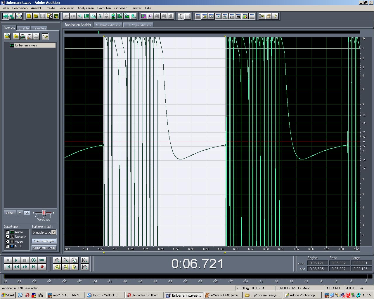

von Marius S. (lupin) Benutzerseite
Das hab ich schon versucht (hab einfach die fernbedienung direkt an den
audio eingang angeschlossen). Aber das Ergebnis kann ich nicht so recht
deuten... ich hab mal einen screenshot angehängt
von Jan L. (make_some_noise)
das sieht schonmal nicht so verkehrt aus. dein signal ist allerdings
noch moduliert. der tsop liefert dir am ausgang das demodulierte
signal, so wie du es wahrscheinlich kennst/erkennst.
gruß jan

was ist denn das für eine modulation? Kann ich die jetzt nicht an meiner
aufzeichnung vornehmen?
Ich hab nämlich die Fernbedienung gar nicht mehr (hab ich verloren...
die aufzeichnungen hab ich irgendwann for ein paar monaten mal
gemacht). Ich verstehe nicht ganz wo da das signal an geht und wo es
aus geht.
ich vermute, daß thomson das philips rc5-protokoll verwendet. leider ist
dein screenshot zu kurz um das eindeutig sagen zu können. näheres
findest du in den folgenden links:
http://www.xs4all.nl/~sbp/knowledge/ir/rc5.htm
http://mikrocontroller.cco-ev.de/de/IR-Protokolle.htm

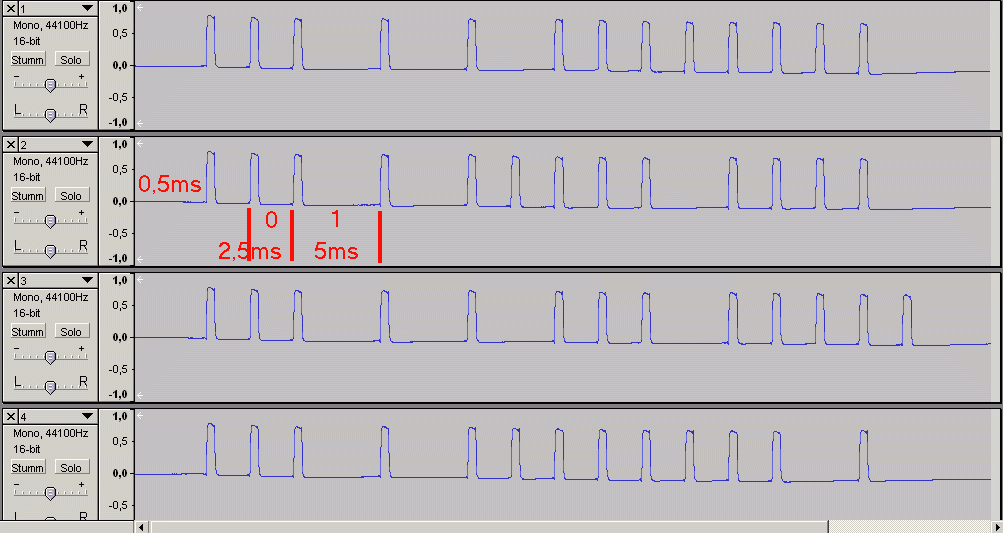

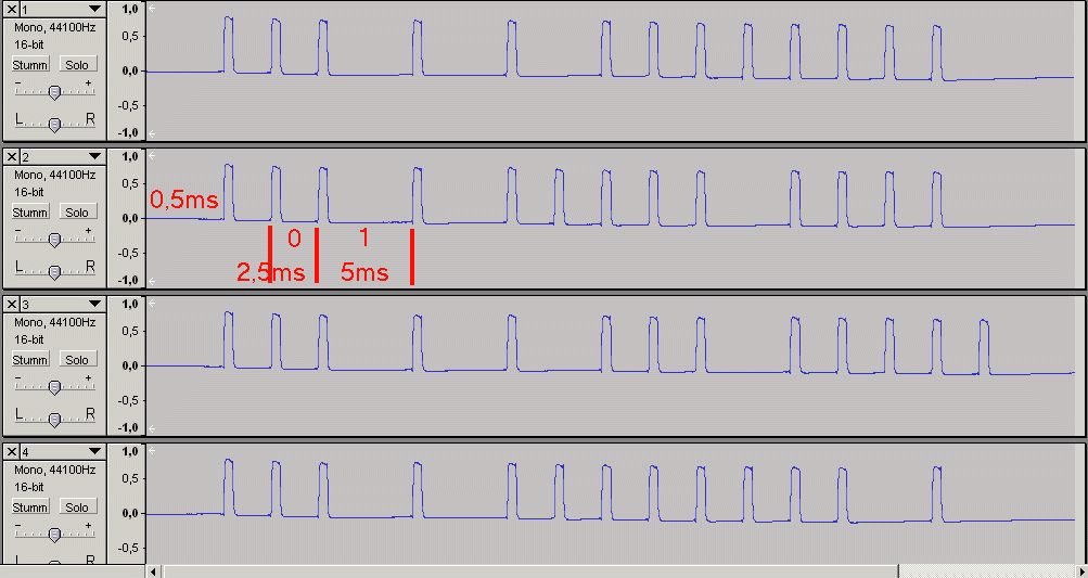

von frankieboy (Gast)
@Marius
Ich habe das Timing für die Tasten 1-4 (Fernseher) mal aufgezeichnet.
Die Zellen sind bei einer 0 2,5ms und bei einer 1 5ms lang, der aktive
IR-Puls ist immer 0,5ms.
Taste1 0011 0000 0000 1
Taste2 0011 1000 1000 1
Taste3 0011 0001 0000 1
Taste4 0011 1000 0001 1
Die ersten 4 Bit sind immer gleich (evtl. Gerätecode), dann 8 Datenbits
und ein Stopbit(?). Da man die Länge des letzten Bits nicht sehen kann,
muss man probieren, ob 0 oder 1. (Wird Stopbit oder EOT sein)
Gruss
Frank

Super frankieboy! Ich glaub das ist's! Ich werd das jetzt mal
programmieren und später berichten ^^
super! hat hin gehauen! die anderen codes werde ich mir durch
ausprobieren erschließen. vielen dank erstmal :)
