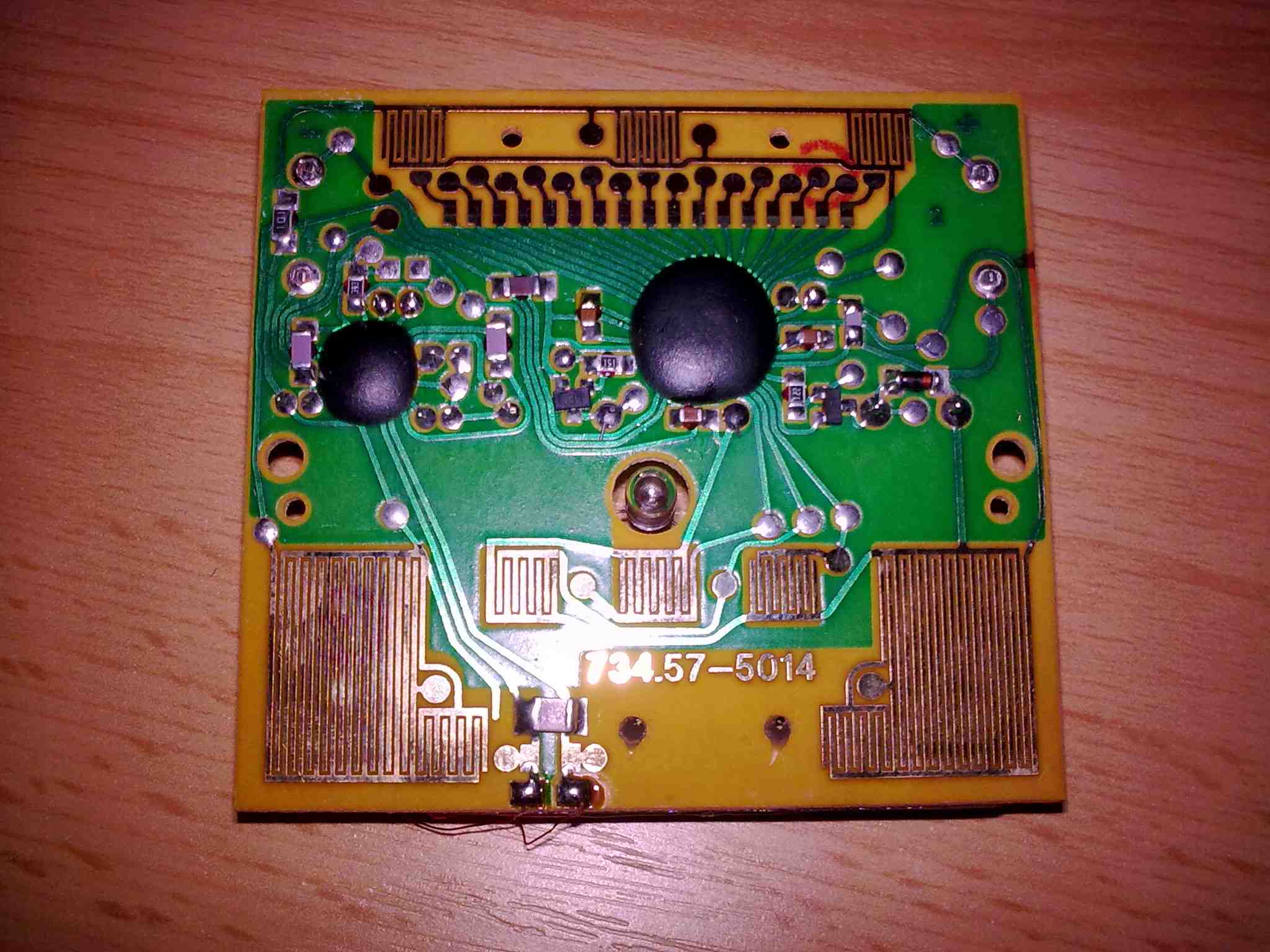

...habe letztens mal so eine DCF- Uhr ausgeschlachtet (Display war
defekt) und siehe da, der DCF Empfänger war zwar auf der gleichen
Platine, aber gut sichtbar vom Uhren-Modul getrennt.
Das interessante war, dass der DCF-Empfänger nur so lange arbeitete,
bis die korrekte Zeit empfangen wurde (Stromsparfunktion)und dann ging
das Steuersignal gegen Low.
Warscheinlich wird die Uhr auch nur einmal am Tag syncronisiert.
Ich  musste nur den Steuereingang permanent auf H (+3V) legen und schon
lagen die DCF Impulse an.

Bei vielen Weckern ist der Empfänger räumlich von dem Uhrenschaltkreis
abgetrennt, so daß man mittels einer Mini-Säge das Modul samt Antenne
sorgsam von dem Rest der Platine trennen kann. Allermeist sind 4
Anschlüsse am Modul: Vcc, Masse, Ausgang und ein Enable Eingang, der
sowohl L- als auch H-aktiv sein kann. Grundsätzlich muß beim Einbauen
solcher Teile in eigene Projekte beachtet werden, daß man die
Betriebsspannung für den Empfänger maximal genau so hoch wählt, wie
die, die im Wecker anlag. Viele Module funktionieren bereits mit 1,5V
und gehen bei 2V kaputt. Man muß also die üblichen 5 V mittels
Widerstand, Elko und Z-Diode (oder rote Leuchtdiode) herabsetzen. Bei
3V-Modulen kann man auch einen kleinen Linearregler nehmen. Ein
Keramikkondensator von 100nF direkt zwischen Vcc und Masse am
Empfängermodul ist unbedingt ratsam. Der Ausgang der Empfängermoduls
muß meistens auch noch über einen npn- Transistor verstärkt werden.
Oder es muß ein PullUp angeschlossen werden und der Ausgang zieht dann
pulsweise nach Masse. Dies ist sehr unterschidlich und muß mit größter
Sorgfalt ausprobiert werden, da man sonst das Modul recht schnell
grillen kann.

habe ich auch hier so gemacht. eine platine, nen widerstand und zwei
dioden (1,4V) zur spannungsversorgung mit nem 10µ und nen transistor
(open collector) damit ich mitm controller rankann, ohne was kaputt zu
machen

Da ich mir genau dieses Unterfangen vorgenommen habe, also einen alten
Funkwecker als DCF77 empfänger zu missbrauchen, habe ich mal diesen Fred
ausgegraben.
Im Bild oben sieht man schon die Platine des Funkweckers (antenne auf
der Rückseite). Mein Problem ist jetzt: Ich hab blos ein stinknormales
Multimeter, und finde das DCF Signal nicht. Daher meine Frage: Kommt
irgendjemandem das Layout bekannt vor, und weiß jemand, wo ich das
Signal für den Atmega abgreifen kann?
Der Funkwecker ist von Trophy und wurde vor langer Zeit bei Aldi
gekauft.
Gruß,
Nico
