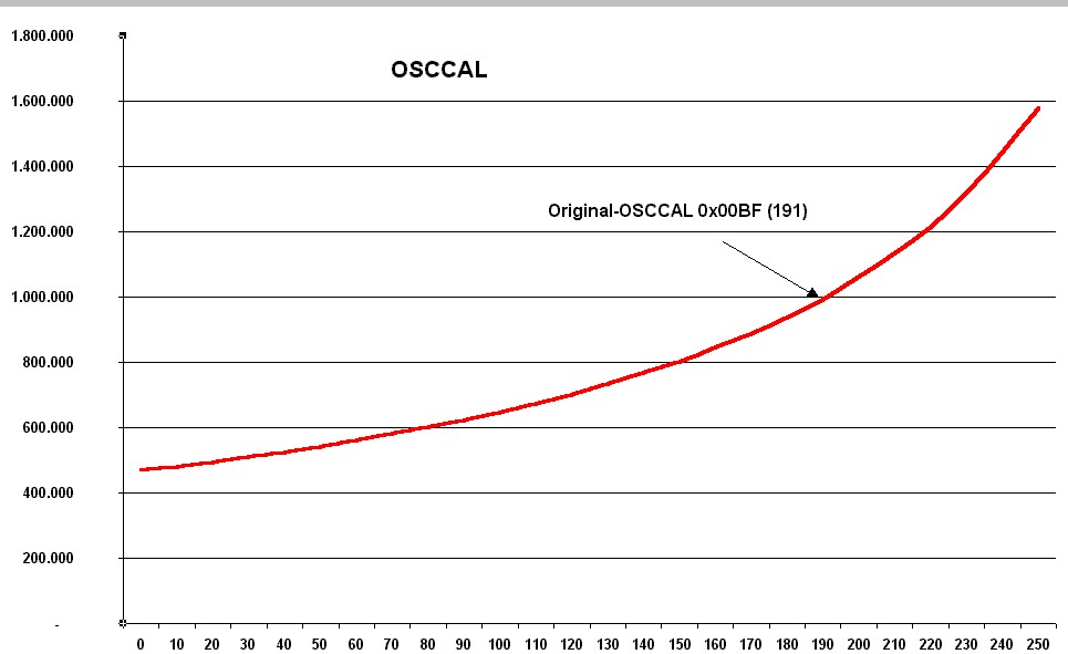

Hab mal etwas damit OSCCAL experimentiert und die interne
Oszillatorfrequenz grafisch dargestellt.
Bernhard

@Bernhard
genau diesen Graph, sowie die analogen für 2,4,8 MHz
findest Du auch in den Datenblättern bei
"typical characteristics / internal oscillator speed".
