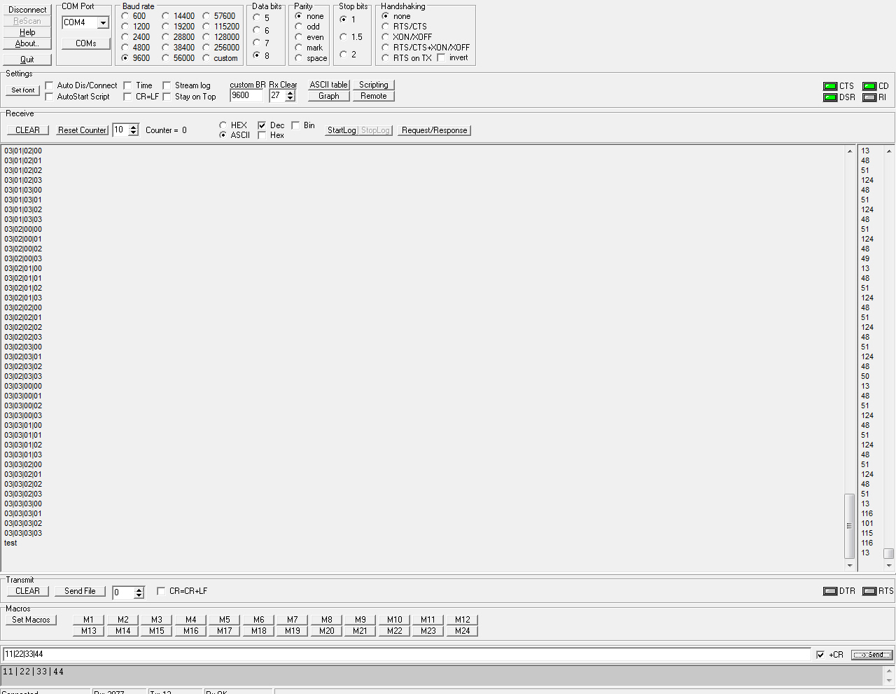

Mit einem Terminal Programm welches wie Bild 1 eingestellt ist, klappt
die komplette Übertragung!

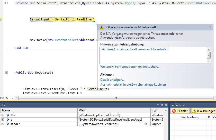

von Karl H. (kbuchegg)
Alexander Alexander schrieb:
> Mit ReadExisting liest er alles ein, genau wie das Terminal Programm das
> ordentlich der Zeile nach einliest!
> Ich verstehe nur nicht warum das ReadLine nicht richtig macht?
Ich schätze mal, dass das ReadLine ins Timeout laufen wird.

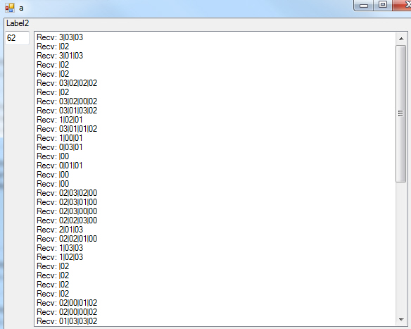

von Alexander A. (alex0815)
Also mein Terminal empfängt die Schleife richtig...dauert ewig;-)
Mein VB Projekt empfängt garnichts, wenn ich meine Form schliesse, kommt
die Fehlermeldung (s. Bild 1)
Was macht das Terminal besser als ich?!?!? ;-)
steht doch alles da - es hängt in ReadLine während du versucht das
Programm zu beenden.
entweder du verwendest einen Thread mit ReadLine oder du verwendest
ReadExisting. Aber wie du es machst geht es nun mal nicht.

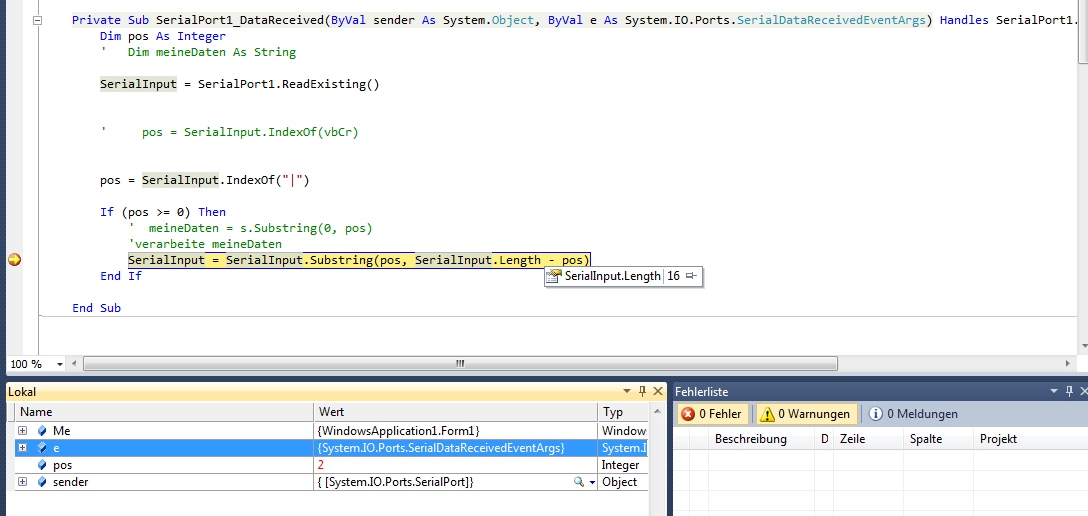

ich habe des jetzt mal ausprovbiert und komme nicht darauf wofür das
 meineDaten = s.Substring(0, pos)
ist?!?!
Was soll das bringen?
Leider kommt so garnichts auf die Anzeige
    Dim SerialInput As String = ""
    Private Sub SerialPort1_DataReceived(ByVal sender As System.Object, ByVal e As System.IO.Ports.SerialDataReceivedEventArgs) Handles SerialPort1.DataReceived
        Dim pos As Integer
        Dim meineDaten As String
        SerialInput += SerialPort1.ReadExisting()
        pos = SerialInput.IndexOf(vbCr)
        If (pos >= 0) Then
            'verarbeite meineDaten
            SerialInput = SerialInput.Substring(pos, SerialInput.Length - pos)
        End If
    End Sub
Da passt irgendetwas nicht, wenn ich selbst nach | filter, gibt er mir
als Länge 16 raus und bei Position 2.
Mit  pos = SerialInput.IndexOf(vbCr) gibt er als erste Länge 56 raus...
Alles murks...

Ich habe es nocheinmal mit diesem Code ausprobiert und da kommt, so wie
ich schon vermutete habe, nicht das richtig raus:
Public Class Form1
        Dim pos As Integer
        SerialInput = SerialPort1.ReadExisting()
        If (pos >= 0) Then
            meineDaten = SerialInput.Substring(0, pos)
            Me.Invoke(New EventHandler(AddressOf DoUpdate))
        End If
    End Sub
22
    Public Sub DoUpdate()
23
        ListBox1.Items.Insert(0, "Recv: " & meineDaten)
24
        TextBox1.Text = TextBox1.Text + 1
25
26
    End Sub
27
End Class
auf dem Mikro:
 for( uint16_t i = 0; i < 4; i++ )
    for( uint16_t j = 0; j < 4; j++ )
    for( uint16_t k = 0; k < 4; k++ )
      for( uint16_t l = 0; l < 4; l++ )
      sprintf( str, "%02d|%02d|%02d|%02d\r", i, j, k, l );
      usart_write_str0(str);
  usart_write_str0(test);
Ausgabe in der Listbox siehe Anhang.
Nochmal zum Vergleich, mit einem Terminal sieht es so aus (s.Anhang)
