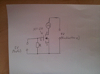

Ich habe folgendes Problem und ein paar Verständnisfragen:
Ich habe einen N-Kanal MosFET ( IRF630 ) und habe ihn wie im Anhang an
einen alten PC-Lüfter angeschlossen.
Das Problem bei dem Experiment: der FET wurde sehr heiss. Woran liegt
das?
Oder ist das normal?
In manchen Anleitungen (habe "MOSFET als Schalter" gegoogelt) wird auch
auf den Widerstand verzichtet. Hat das Sinn?
Ich denke der Widerstand ist dafür zuständig dass auch wirklich die 5V
an G & S liegen oder?
Ich habe auch gelesen dass MosFets dadurch heiss werden können wenn sie
nicht voll durchschalten. Kann das hier der Fall sein? Im Datenblatt
wird UGS(TH) als 2-4V angegeben, jedoch liege ich darüber. Verstehe ich
hier etwas falsch?
Und wie sieht es aus wenn man einen höheren Strom als IDmax Schalten
muss auch mehrere FET´s parallel hängen und gleichzeitig ansteuern? Oder
stelle ich mir das zu einfach vor?
Danke im Vorraus für die Hilfe!
Die Angabe UGS(TH) von 2-4V beschreibt, wann der Mosfet anfängt zu
leiten! Und nicht das er voll durchgesteuert wird.
Wieviel Strom zieht dein Lüfter? Ich kann mir nicht vorstellen dass ein
9V-Block den Mosfet heiß werden lassen kann.
Wie sieht deine 5V-Steuerspannung aus? Warum steht da Trafo dran, ist
das Wechselspannung?
Eine 9V Blockbatterie ist evtl etwas schwach für einen PC Lüfter.
Sie kann nicht den nötigen Strom liefern um den Lüfter ( 12V Lüfter? )
richtig zu betreiben.
Hast du das Gate mal mit den 9 Volt anstatt 5 volt angesteuert?
Dann sollte der FET jadenfalls nicht heiss werden.
Wenn ein FET bei verhältnismässig geringer Last schon warm wird, deutet
das auf eine zu niedrige Steuerspannung hin.
Der FET wird also nicht voll durchgesteuert.
200V, 9A, 0,4 Ohm
>das?
Zu wenig Gatespannung.
Meist nicht.
Nur dann, wenn man immer das Gate definiert ansteuern kann.
Nö, die sind dafür da, dass sicher 0V bleiben, wenn die Gatespannung von
einem Mikrocontroller kommt und der zufällig gerade programmiert wird
und damit das Gate nicht aktiv treiben kann. Damit bleibt der MOSFET
sicher gesperrt.
Ja.
>Im Datenblatt
>hier etwas falsch?
JA.
http://www.mikrocontroller.net/articles/FET#Erkl.C3.A4rung_der_wichtigsten_Datenblattwerte
Kann man machen. Aber dazu muss man erstmal EINEN MOSFET richtig
ansteuern.

Ok danke für den Link, Habe wohl etwas zu vorschnell gepostet bevor ich
DAS gefunden habe. Tut mir leid.
Wenn ich das jetzt richtig verstanden habe kann ich davon ausgehen dass
mein FET bei 10V komplett durchschaltet da im Datenblatt bei der Angabe
für rDS(ON) eine GS Spannung von 10V angegeben sind. Richtig?
