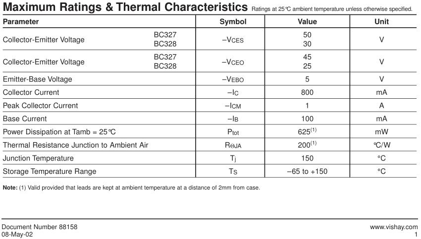

schau einfach mal in das Datenblatt des jeweils interessierenden
Bauteils (Beispiel in Anlage). Dort sind die absoluten Grenzen
(Überschreiten hat fast sicher Defekt zur Folge) angegeben.
Ansonsten helfen Vorsichtsmaßnahmen wie z.B. "Dummheitsdioden" als
Verpolungsschutz, Basisvorwiderständen, antiparallel geschaltete (Z-)
Dioden an Signaleingängen, strombegrenzende Widerstände, Sicherungen wie
z.B. Strombegrenzungen, Spannungsregler usw.
mfg Ottmar
