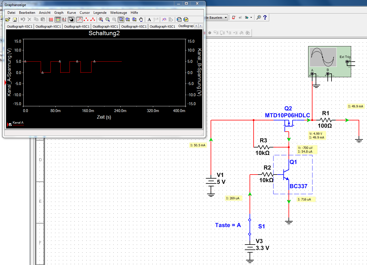

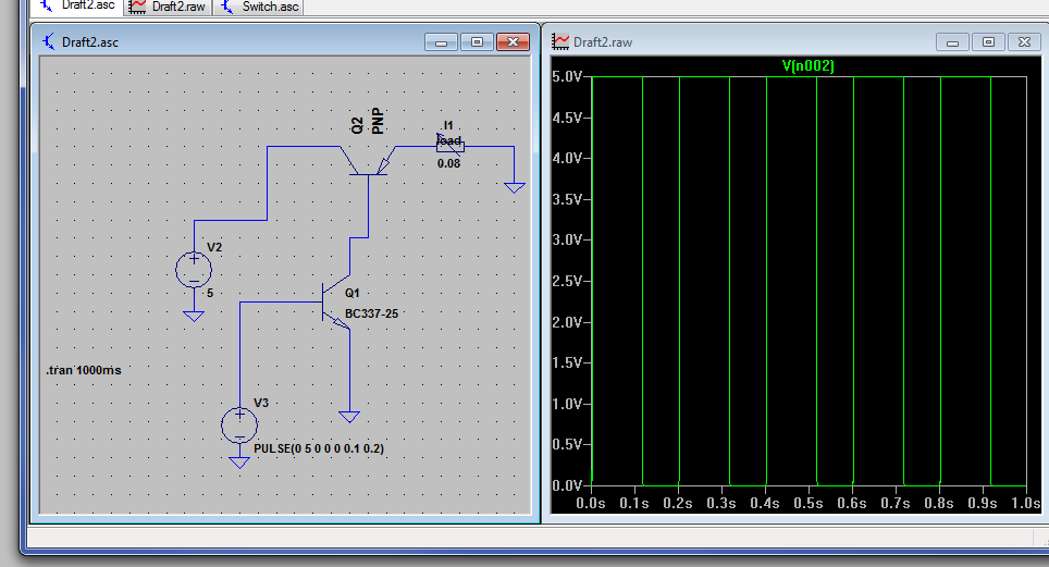

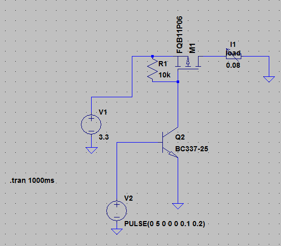

Hallo, eigentlich bin ich auf der Suche nach einem MOSFET, mit dem ich mit 5V (Logikpegel, ca. 10mA) am Gate 3.3V (ca. 80mA) Drain-Source schalten kann. In der Simulation habe ich festgestellt, dass einige MOSFETs gehen und einige nicht (dann wird nicht durchgeschaltet). Ich habe mir ein paar Werte wie Vds(V), Ron (Ohm) und Gate Chg (nC) angesehen, aber ich finde da kein Schema. Welche Kenndaten sind notwendig, um zu erkennen, ob eim P-MOSFET bei 5V Gate 3.3V durch die Source-Drain lässt? Dann kam ich auf die Idee, einfach einen PNP-Transitor zu nehmen und habe feststellen müssen, dass es ja gar keinen 0,7V Spannungsabfall gibt (laut Simulation in LTSpice). Ein Spannungsabfall ist zwar absolut unerwünscht, aber warum tritt er nicht ein? (die 0,7V). Weitere Tests haben ergeben, ich könnte in einer anderen Schaltung, wo ich mit 5V Logik Pegel (10mA) ebenso 5V (statt 3.3) Last (80mA) schalte , ebenfalls einen PNP nutzen. Kommt mir irgendwie zu einfach vor, den P-MOSFET gegen einen PNP-Transistor zu tauschen. Wo ist der Haken? Fehlen denn nicht auch ein Haufen Widerstände? Lieben Gruß, Sebastian
#3095642
> Welche Kenndaten sind notwendig, um zu erkennen, > ob eim P-MOSFET bei 5V Gate 3.3V durch die Source-Drain lässt? Ein erster Anhaltspunkt ist der Modelparameter Vto. Ersetzt aber auf keinen Fall den Blick ins Datenblatt. Vgsth bzw. die Kurven Id vs. Vds bei Ugs, Rdson vs. Id bei Ugs, Rdson vs. Vgs http://www.mikrocontroller.net/articles/FET#Erkl.C3.A4rung_der_wichtigsten_Datenblattwerte > keinen 0,7V Spannungsabfall Der ist eigentlich verkehrt herum. Kann man aber unter Umständen nutzen. Beitrag "collector emmiter stromrichtung egal?" http://www.elektronik-kompendium.de/public/schaerer/powsw1.htm Die 0,7V sind übrigens nur eine Hausnummer und werden z.B. bei Betrieb in der Sättigung locker unterschritten. > Fehlen denn nicht auch ein Haufen Widerstände? Das siehst du, wenn du dir nicht nur die Spannungen, sondern auch die Ströme anzeigen läßt (Wenn du das am Steckbrett genau so aufbaust, wundert mich das bei dir grassierende Transistorsterben nicht sonderlich). Ich empfehle dir, zuerst einmal die Grundlagenartikel hier und im ElKo zu lesen und dann, ausgehend von bekannten (funktionierenden) Schaltungen, die Auswirkungen von Änderung einzelner Bauteilwerte zu simulieren. Dabei dürften sich auch eine Menge weiterer Fragen wie von selber beantworten.
especia schrieb: > Der ist eigentlich verkehrt herum. Denn in der Elektornik ist es eigentlich ganz einfach: 1. der Strom fließt in Pfeilrichtung von + nach - 2. man findet solche Pfeile aich in Schaltungssymbolen Und dann sieht man sofort, dass der Transistor verpolt ist. >> keinen 0,7V Spannungsabfall > Die 0,7V sind übrigens nur eine Hausnummer Die 0,7V gelten auch nur und ausschließlich für die BE- und die BC-Dioden. Die CE-Strecke kann locker auf 0,2V runterkommen. Das Stichwort heißt da "Sättigungsspannung Ucesat". > Kann man aber unter Umständen nutzen. Ist aber meistens falsch. Besonders, wenn es von Anfängern gemacht wird... Sebastian Loncar schrieb: > Welche Kenndaten sind notwendig, um zu erkennen, > ob eim P-MOSFET bei 5V Gate 3.3V durch die Source-Drain lässt? Ab wann ein Mosfet leitet, das sagt die Ugsth. Und deine muss hier deutlich kleiner als 2,5V sein... Und dann ist es so: der Mosfet sperrt wenn Ug>=Us. Er sperrt also sicher, wenn du mit 3,3V an der Source eine Spannung von >3,3V ans Gate anlegst. Und er beginnt z.B. mit einer Ugsth=2V dann mit Ug=1,3V zu leiten. Und leitet hoffentlich gut genug, wenn Ug=0V (und damit Ugs=3,3V) ist (die Vorzeichenbetrachtung habe ich mir hier mal geschenkt, denn beim P-Kanal muss zum Leiten einfach das Gate negativer sein als die Source, beim N-Kanal muss zum Leiten das Gate positiver sein). > Kommt mir irgendwie zu einfach vor, den P-MOSFET gegen einen > PNP-Transistor zu tauschen. Wo ist der Haken? Da: > Fehlen denn nicht auch ein Haufen Widerstände? Mindestens der Basisstrom muss begrenzt werden. Denn so, wie deine 2. Schaltung gerade aussieht, gibt das eine kleine Siliziumschmelze und du hast zwei tridirektionale Bauteile... Um sowas zu erkennen kann man 1. eine Schaltung einfach mal aufbauen. Oder 2. in der Simulation mal den Strom anzeigen...

Nun ist mir klargeworden, warum mir die Transistoren ständig durchgebrannt sind und ein Basiswiderstand notwendig ist: In der Simulation habe ich entdeckt, dass ohne Basiswiderstand ein BE-Strom von 1.5A fließt, das ist natürlich viel zu viel und überhaupt nicht nötig. Ich habe nun die neue Schaltung angehangen, ich hoffe die ist so nun in Ordnung. Was den MOSFET angeht, da bin ich mir noch immer nicht sicher, welchen ich nehmen sollte. Geschaltet werden muss: Steuerspannung(ca. 10mA) - Arbeitsspannung (ca. 80mA oder mehr) -------------------------------------------- 3.3V --> 5V 5V --> 5V 3.3V --> 12V 5V --> 12V Ich gehe mal davonaus, das der BC337 immer gleich bleiben kann, genauso wie R2 und R3. R1 ist übrigens nur eine Last für die Simulation. R1 wäre der entgültige Verbraucher, 100Ohm sind nur ein Beispiel. Am liebsten wäre mir ja ein MOSFET aus der IRF*-Reihe. Lieben Gruß, Sebastian

http://www.fairchildsemi.com/pf/FD/FDT434P.html http://www.fairchildsemi.com/pf/FD/FDS6375.html google " Single P-Channel 2.5V Specified PowerTrench® MOSFFET " und dann bei farnell einen passenden raussuchen. http://de.farnell.com/fairchild-semiconductor/fds6375/mosfet-p-so-8/dp/9846212

> Zahnfee meinte: BSH205 Bei Vds_max=-12V und Vgs_max=±8V wird er nicht lange Freude damit haben, da er auch 12V schalten will. Logic-Level P-Mos in TO-220 gibt es nicht so viele bzw. sind sie wesentlich teurer als die Lösung mit einem PNP oder einem SMD-Typen wie dem IRLML6402.

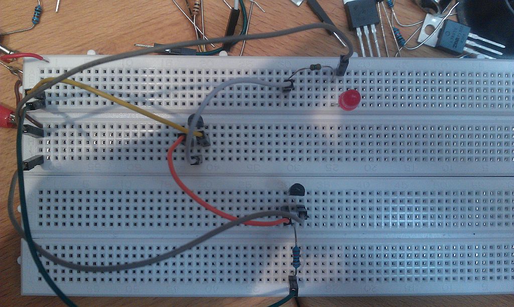

Grundsätzlich ja, aber in der Prototypingphase ist mir die Durchsteckmontage lieber. So, jetzt fluche ich einmal: VERDAMMTES MULTICOMP!!! Ich war grad echt am verzeifeln. Habe die Schaltung wie im Anhang nachgebaut (Der obere ist der BC327, rot oben ist Plus, jedoch abgeklemmt (weils ja eh nicht klappt), braun ist GND). Doch der BC327 hat "immer" durchgeschaltet. Und der arme BC337 wurde sehr heiß - trotz 10K Basiswiderstand. Alle Pins sind korrekt angeschlossen gewesen. Datenblätter: http://de.farnell.com/multicomp/bc337/transistor-npn-to-92/dp/1574379?Ntt=157-4379 http://de.farnell.com/multicomp/bc327-25/transistor-pnp-to-92/dp/1574378?Ntt=1574378 Tja, und das ist (scheinbar) der Fehler: Falsche Pin-Belegung im Datenblatt!! Pinbelegung BC327.25: 1. Emitter 2. Collector 3. Base <--hatte mich schon beim Anblick stutzig gemacht Man tausche Pin 2 und Pin 3, und alles klappt. Leider klappt es auch, wenn man 2 mit 1 tauscht, d.h. ich weiß natürlich nicht, wo Emitter und wo Collector liegen. Kommen solche Späßchen von Multicomp öfters? Ich meine Qualität mies ist die eine Sache, aber falsche Beschriftung ne andere. Oder ich hab den Denkfehler. Lieben Gruß, Sebastian
Nachtrag: Mit vertauschten Pins kann ich zwar schalten, doch der untere BC327 wird immer noch sehr heiß. Irgendwo ist der Wurm drin...
#3100831

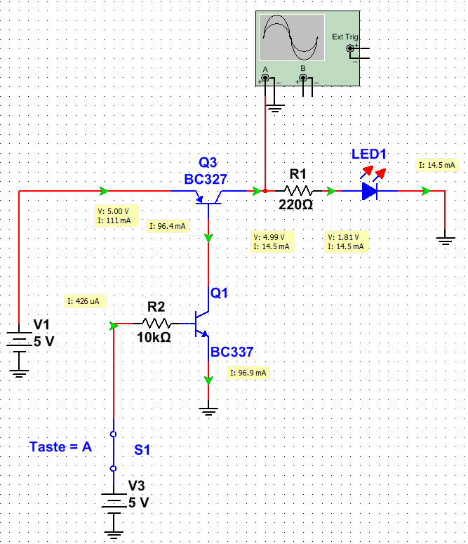

Es fehlt immer noch ein Basiswiderstand für Q3 - Wert so, dass sich ~1/10 des gewünschten Emitterstromes einstellt.
Ich wusste nicht, dass ein PNP auch einen Basiswiderstand benötigt. Mit einem 330R wird der NPN nicht mehr heiß. Und für mich war es nicht logisch, dass durch einen fehlenden Basiswiderstand "für den PNP" der "NPN" heiß wird. Wie auch immer, es klappt nun einwandfrei! Nix wird heiß und es wird wie gewünscht geschaltet. Zumindest 5V kann 5V steuern. Muss noch die Konstellation mit 12V und 3.3V testen. Die Pins sind aber dennoch falsch im Datenblatt... (habe es nochmal mit einem neuen Versucht, nachdem ich den Basiswidertsand angebracht habe) Lieben Gruß, Sebastian

Sebastian Loncar schrieb: > Und für mich war es nicht > logisch, dass durch einen fehlenden Basiswiderstand "für den PNP" der > "NPN" heiß wird. Bilde doch einfach mal die Masche V1-Q3-Q1. Wenn man dann noch annimmt, dass der B327 erst bei ~0.7V leitet müssen über die CE-Strecke des BC337 ~4.3 V abfallen. Bei einem Strom von knapp 100 mA verbräts du dort ~400 mW. Das ist schon einiges und da darf der Transistor auch schon heiß werden. Da darf man sich dann auch schon mal Fragen, ob der BC327 wirklich knapp 100 mA Basisstrom braucht um knapp 15 mA Kollektorstrom fließen zu lassen oder ob 1 mA es nicht auch tun würden ;)
