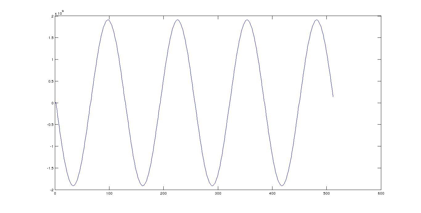

Die besagte Sinustabelle lasse ich mir über ein eigenes, kleines
MatLab-Script generierten und kopiere die Tabelle dann zunächst zu
meinem VHDL-Code!

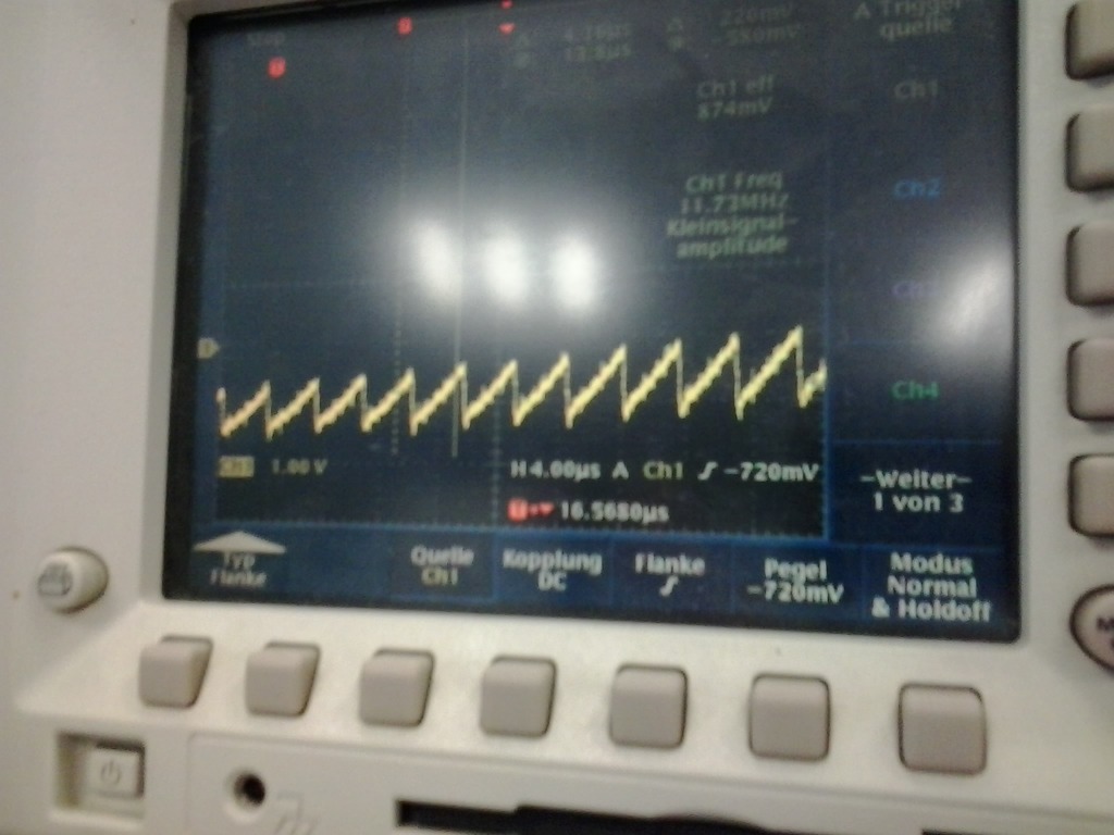

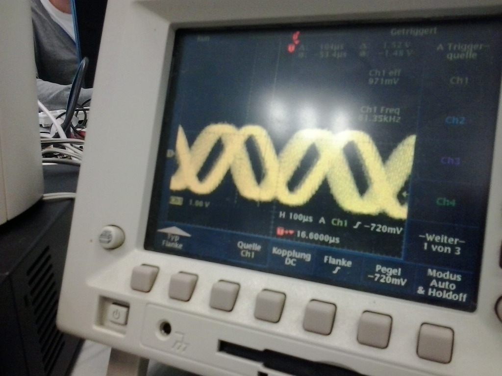

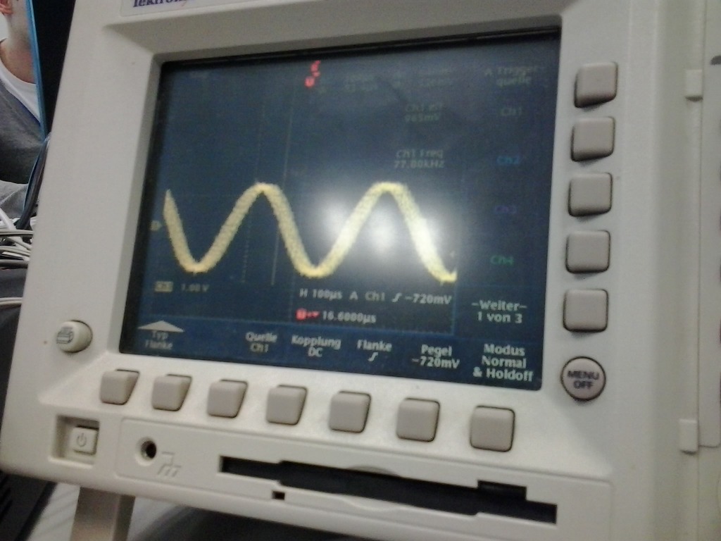

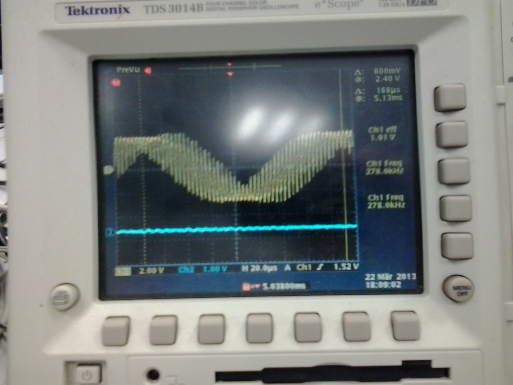

Die Schrittweite ("SINE_INDEX") ist hier gerade bei 12, d.h. die
generierte Frequenz sollte doch bei 2,4kHz liegen?
ich konnte es auch am Oszi messen sind in der Tat 2,4kHz allerdings kann
ich das Signal nicht "ordentlich" triggern! Es scheinen Phasensprünge
aufzutreten!
Bei näherer Betrachtung des generierten Sinussignals kann man erkennen,
dass zwischen 2 Werten des Sinus manchmal eine überlagernde
"Dreieckspannung mit "steigender Flanke" zu sehen ist und manchmal mit
fallender Flanke!
Werde sonst nachher mal die Oszillogramme hier posten!
Kann es sein, dass ich "nur ein Timing-Problem" bzgl. des Routings in
der Quartus 2 Software habe oder ist da noch grundsätlich was falsch?
Habe schon mal verschiedene Sinus LUT verwendet, d.h. einmal auch mit
halber, maximaler Amplitude--> ohne Erfolg?

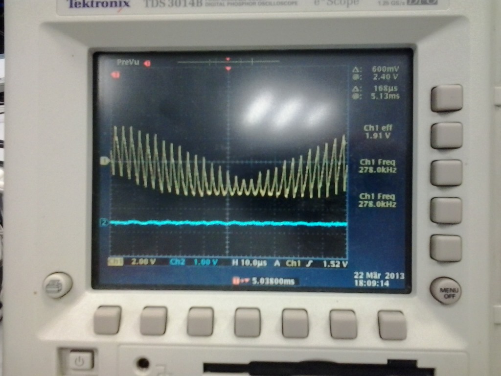

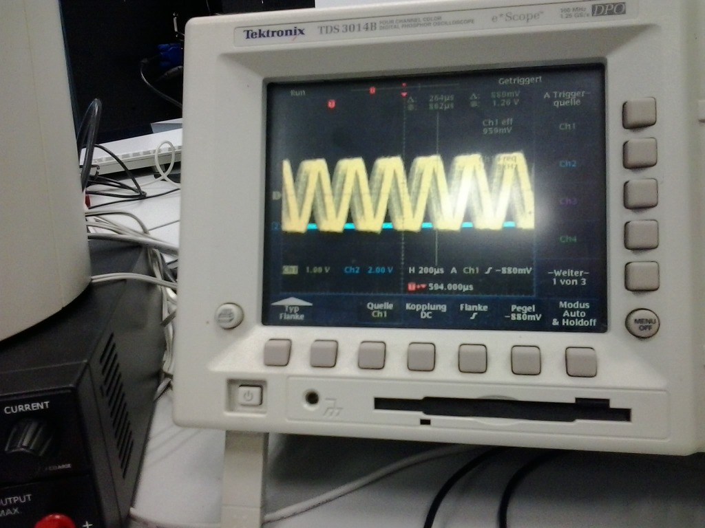

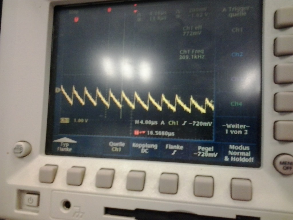

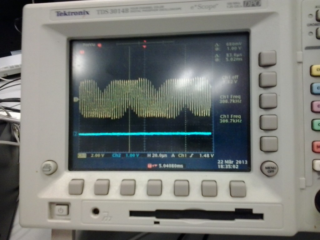

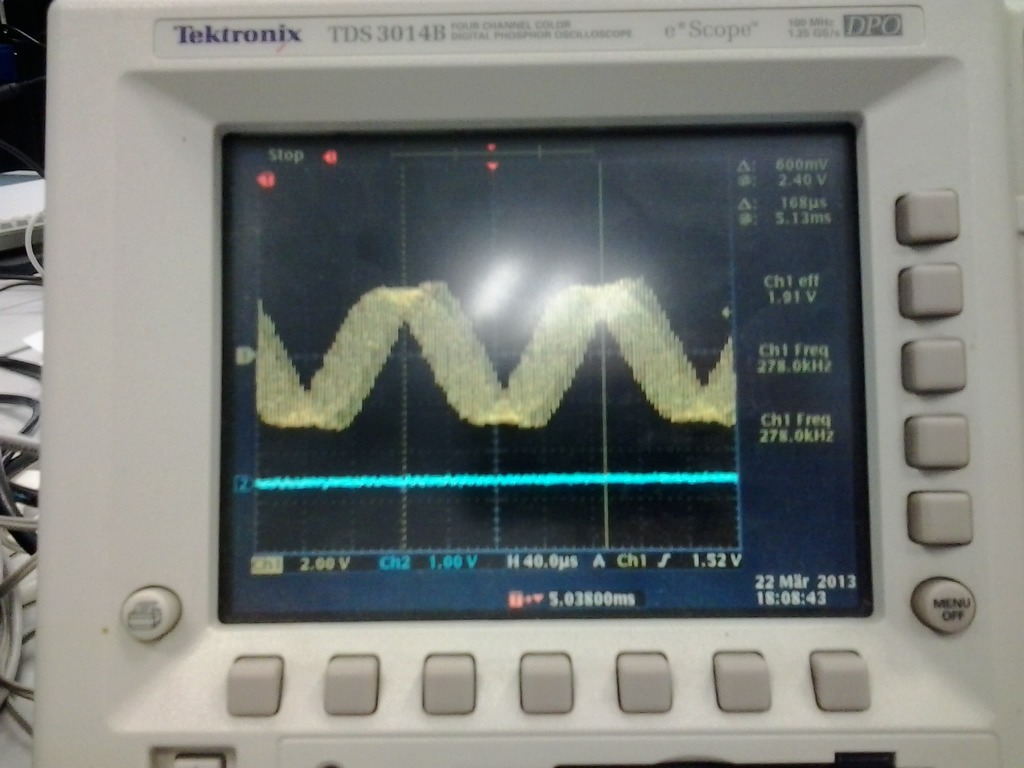

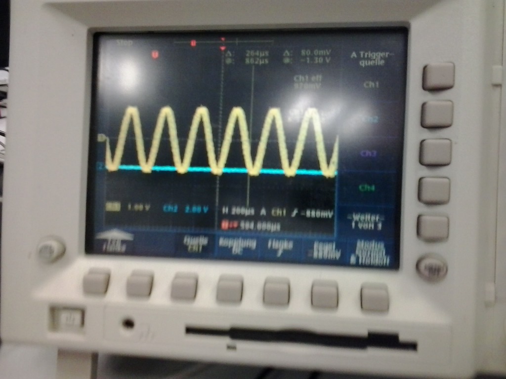

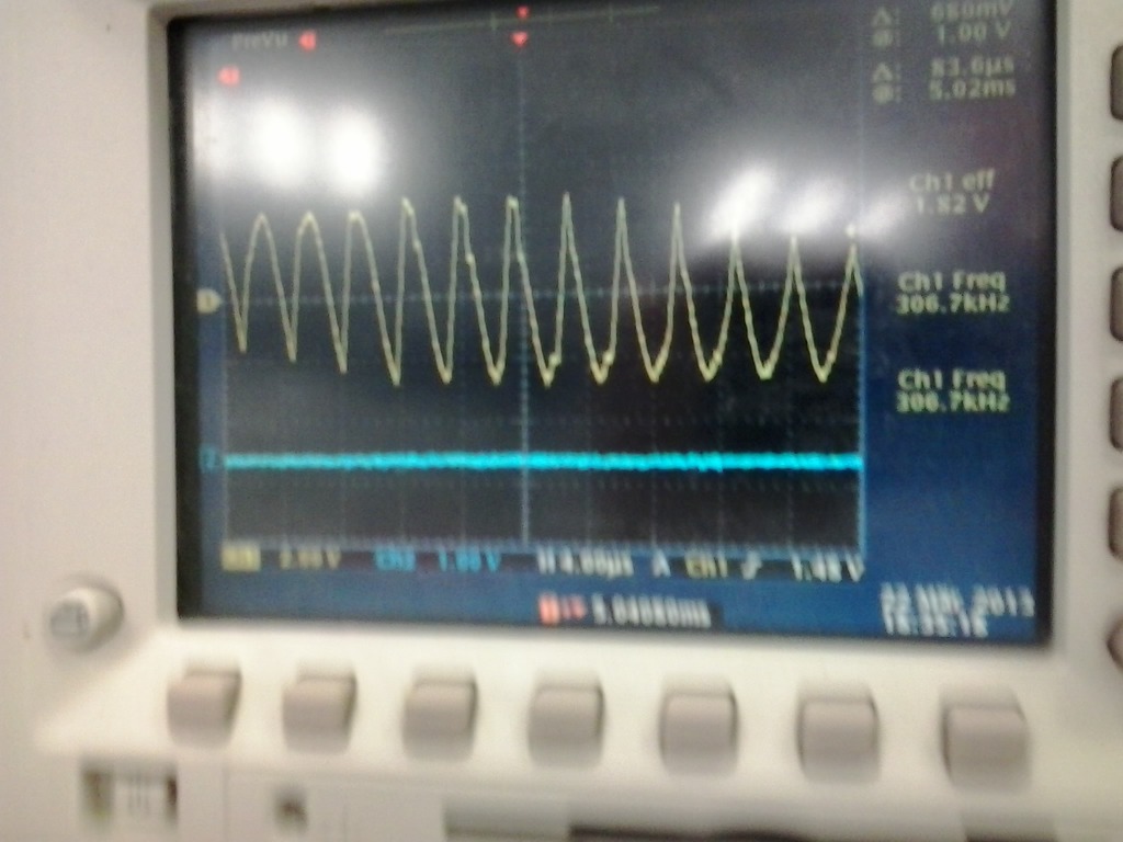

von Atmega-Verleger (Gast)
Hier nun dazu ein paar Oszillogramme!
Die letzten beiden sollten eigentlich 3,2kHz sein.
Die davor alle 200Hz!

von Lattice User (Gast)
Was soll die -12 in dieser Zeile?
Wenn SINE_INDEX_OLD kleiner 12 ist, wird nicht korrekt auf die Tabelle
zugefriefen.
           DIN(31 downto 0) <= sine_LUT(SINE_INDEX_OLD-12);

von Thomas R. (Firma: abaxor engineering) (abaxor)
Atmega-Verleger schrieb:
> Thomas Reinemann schrieb:
>> Wenn du Timing-Probleme hast, sagt das dir Quartus.
> Ja, weiss aber nicht wie ich die beheben kann?
> Meldung:
> Critical Warning (332148): Timing requirements not met
> Wo kann ich da denn überhaupt rumspielen, um das zu beheben?
Dann musst du im Timing-Report nachsehen, welche Signale das Timing
verletzten und bei diesen Pipeline-Stufen einbauen.
Aber wahrscheinlich wird dir diese Zeile Probleme bereiten:
Innerhalb eines Taktes muss ein Übertrag über 11 Bit laufen und dann
müssen die elf Bit dekodiert werden, um den LUT-Eintrag zu lesen.
Teile es in zwei Zeilen innerhalb eines Prozesses auf, z.B:
s_lut_addr <= SINE_INDEX_OLD-12;
DIN(31 downto 0) <= sine_LUT(s_lut_addr);
Dann kommt dein Sinus-Wert zwar ein Takt später, aber bei deinen
Frequenzen im Analogbereich, dürfte das kein Problem sein.
Ok hab jetzt alles umgebaut und in Quartus 2 synthetisiert (vorher mit
Modelsim simuliert)
irgendwie sehen die ausgegebenen Signale noch immer so aus!
Gibt es eine Möglichkeit, die Modelsim-Daten also die 32Bit-Werte in
eine Datei zu leiten, um die dann grafisch darzustellen?
Ansonsten etwa doch Timing-Probleme zumindest sagt das die Quartus 2
Software genauso wie beim vorherigen Versuch?
Mit Glück kann ich nächste Woche das mal auf 'nen Xilinx Spartan3
testen!
hier nochmal die Oszillogramme zu meinen Versuchen, 3kHz bzw. 6kHz
auszugeben!
Da stellt sich mir nun zwingend die Frage nach dem Datenexport bei
Modelsim?
> mal ausprobieren... morgen oder Montag!
So ich hab es jetzt mal ausprobiert (gestern + heute), also die
Simulationsergebnisse aus dem Modelsim-List-File gelesen, in MatLab
eingelesen und grafisch dargestellt!
Die Schrittweite (FREQ_DATA/FREQ_INC) ist in diesem Fall x"02"!
Somit ist das Modul "funktional" korrekt! ah, mir gehen die Optionen
aus!
Als nächstes auf'm Spartan ausprobieren... sinnvoll?
> Leider ist das DAC Ausgangssignal immer noch "bescheiden"!!!
Lass einfach mal einen Zähler zählen und sieh dir dessen Bits an.
Jittern die auch?
von ich (Gast)
Läuft dein Eingangstakt über eine PLL im FPGA?
> Jittern die auch?
Hab das größte Problem endlich gefunden!
Es lag am DAC "PCM5142"
Der hat intern Interpolationsfilter 8x und 16x
Einstellbar über Register 34 page 0.
Ich habe den Auf 16x gehabt!!! Nun mal auf 8x ausprobiert und nun läufts
kann
nun auch Frequenzen im gewünschten Kilohertzbereich generieren!
Beste Grüße an dieser Stelle auch
and "Alfred Banause"

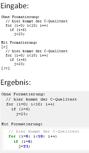

> das folgende habe ich dann im Modul ergänzt/geändert:
Packe deine VHDL Beschreibungen zwischen die Token [ vhdl] und [ /vhdl]
(ohne Leerzeichen, so wie im Screenshot mit den C-Quelltexten). Dann
funktioniert das auch mit dem Syntax-Highlighting...

Eine DDFS sollte vorteilhafterweise so an den Binärgrenzen angelegt
werden, dass ein solches Herumgewürge nicht nötig wäre...
Insbesondere, wenn du soweiso mit RIESENSCHRITTEN quer durchs RAM
rennst:
> Das Inkrement liegt bei "200"!
Wozu hast du denn 1920 Stützstellen im Viertelkreis, wenn du nur 0,5%
davon verwendest?
> Mal sehen heute abend mal ausprobieren und ggfs. poste ich mal mehr
> Code!
Am besten den Ganzen...
> davon verwendest?
Ich habe jetzt ein Inkrement von 200 will aber das Modul auch für andere
Frequenzen verwenden, dafür muss das Inkrement dann aber höher bzw.
niedriger sein!
> Aber m.E. liegt das Problem etwa hier:
      if ((ACCUM >= 5760) and (ACCUM < 7680)) then
>           QUADRANT <= "11";
>           SIGN <= '1';
>         elsif ((ACCUM >= 3840) and (ACCUM < 5760)) then
>           QUADRANT <= "10";
>           SIGN <= '1';
> rennst:
Und ja mir ist klar, dass es sonst besser wäre sich an Zweierpotenzen zu
halten. Ich wollte aber Vielfache von 384 haben. Das ist die Abtastrate
und so sind "ganzzahlige" Frequenzschritte möglich!
Ok zumindest hätte ich hier andere Grenzen setzen müssen:
  process begin
   wait until rising_edge(CLK);
    case QUADRANT is
        when   "00" => ADDRESS <= ACCUM_TMP;  -- erster Quadrant
        when   "01" => ADDRESS <= 3839-ACCUM_TMP; -- zweiter Quadrant
        when   "10" => ADDRESS <= ACCUM_TMP-3840; -- dritter Quadrant
        when   "11" => ADDRESS <= 7679-ACCUM_TMP; -- vierter Quadrant
        when others => ADDRESS <= 0;
    end case;
  end process;
also in Fall "01" 3839 statt 3840 und in
Fall "11" 7679 statt 7680
aber da das tatsächlich nur Probleme gibt werde ich doch wieder auf
ein System mit Zweierpotenzen wechseln. Die "kleine" Ungenauigkeit ist
dann auch noch gut in Kauf zu nehmen!
