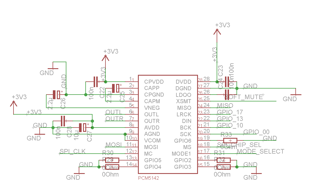

Und du bist sicher, dass du ihn für den SPI-Mode richtig verdrahtet
hast. Sonst wäre jetzt ein toller Zeitpunkt, um den Schaltplan zu
präsentieren.

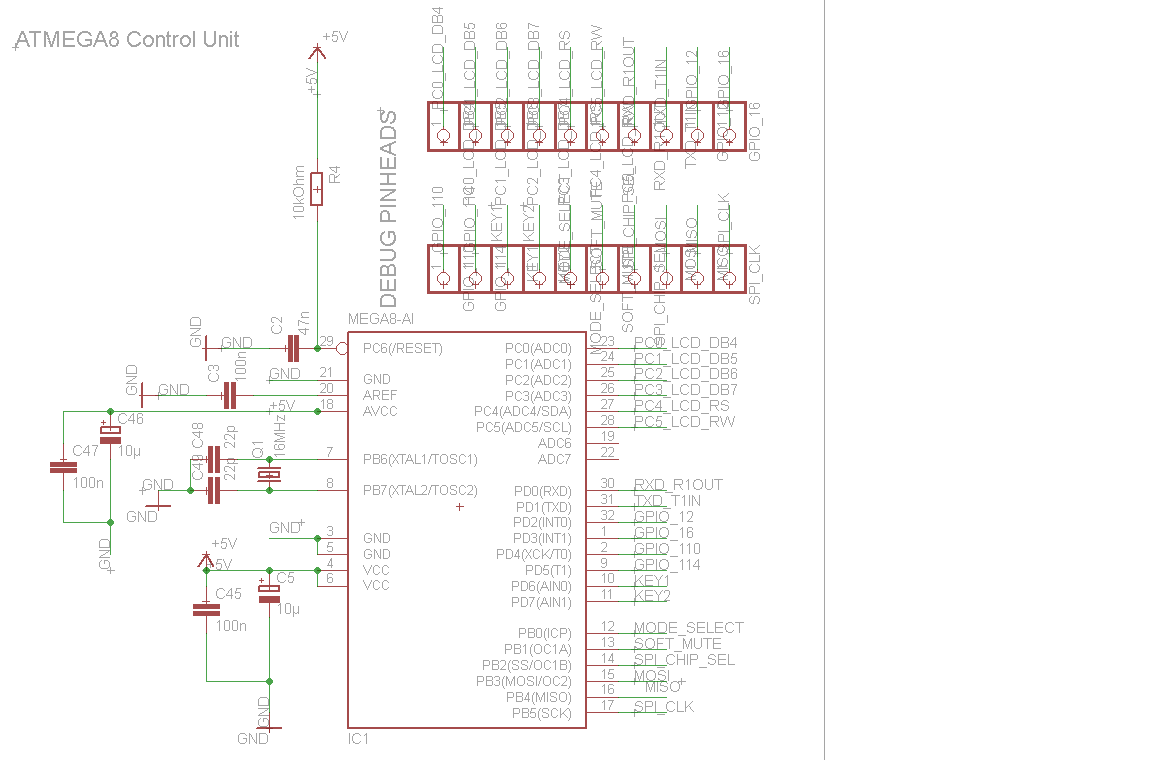

So ich hoffe man kann mit dem Auszug aus Eagle etwas anfangen!
Das Layout zu posten macht wohl wenig Sinn?

von Thosch (Gast)
Atmega-Verleger schrieb:
> Den Mode1-Pin (PB0) vom PCM5142 setze ich in void
> avr_spi_master_init(void)
> auf HI-Pegel, so dass der PCM im SPI-Mode sein sollte?
Nö. Der Mode muß hart verdrahtet werden, da der Chip den Mode beim Reset
einliest und danach nicht mehr verändern kann.
Der PCM4152 hat nur einen Power-On-Reset, daher muß beim Power-Up des
Chips der Mode festliegen.
Der MODE1 Pin braucht also für SPI 'nen Pullup nach DVDD und keinen
Port-Pin vom µC. Der kommt viel zu spät, es sei denn, der µC schaltet
die Betriebsspannung des PCM auch erst per Software an.
Gruß,
Thosch
von Atmega-Verleger (Gast)
J.-u. G. schrieb:
> Empfängt der µC nichts oder sendet der PCM gar nicht (Du wolltest doch
> mit dem Oszilloskop die SPI-Leitungen überprüfen)?
> Hast Du Deine SPI-Empfangsroutine angepasst?
Ja ich setze jetzt natürlich entsprechend den SS-Pin!
Und ja der SPI sendet.... es kommt auf der MISO-Leitung nichts
bleibt auf high?
Ich habe jetzt auch mal den System-Clock für den PCM angeschlossen -->
50MHz
sollte aber egal sein, da der SPI für die Konfiguration des PCM
asynchron läuft!
Ok also nächste Verbindung über Silberlackdraht! klingt plausibel!
DANKE!! wird umgehend ausprobiert!
OK cool jetzt funzt es.
hmmh sobald man es richtig macht, läuft's!

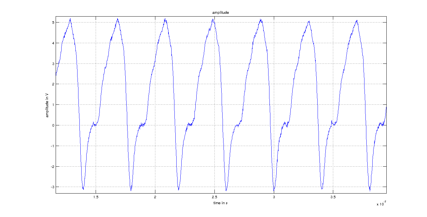

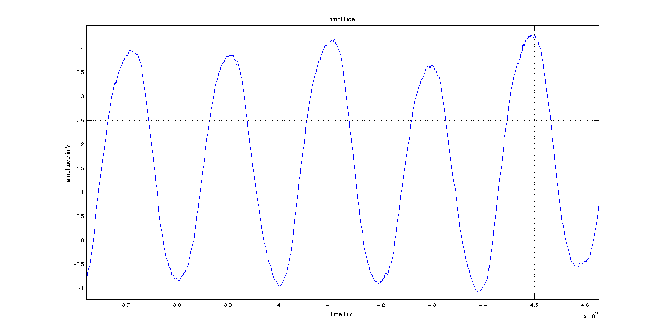

Ich habe mal zwei Oszillogramme also BCK und SCK angefügt!
Sehen schon ziemlich "unschön" aus!!!

womit hast Du die Oszillogramme aufgenommen? Welche Samplerate, welche
Analog-Bandbreite?
Das sieht mir ja eher danach aus, als hättest Du ein Sinus-Signal von
+/-5 V versucht, dem armen PCM als Takt vorzusetzen?!
Oder Dein Oszi hat 'ne viel zu geringe Bandbreite...
Nur mal zur Erinnerung: Der PCM5142 ist ein low-Voltage-Chip!
Kein Eingangssignal darf kleiner 0V oder größer als DVDD sein,
und DVDD ist maximal 3,3V.
Kein Wunder, daß Dein "Taktsignal" verzerrt aussieht, wenn Du versuchst,
da 'nen 5V-Sinus einzuspeisen.

Mit nem TEktronix Oszi mit 100MHz sample rate!!!!
Das mit der Amplitude von 5 V kann auch nicht stimmen, denn der FPGA
läuft eigentlich auch nur mit LVTTL!

Hab nun eine low jitter Quarz mit 24,576MHz Resonanzfrequenz dran!
Das Problem ist, das wenn ich den Quarz in der Schaltung habe, das
Signal total verzerrt.... und das Signal hat "Überschwinger" zwischen
-2V und +5V ich kann mir das nicht erklären, schließlich ist dieser
komplette Schaltungsteil komplett auf LVTTL???
