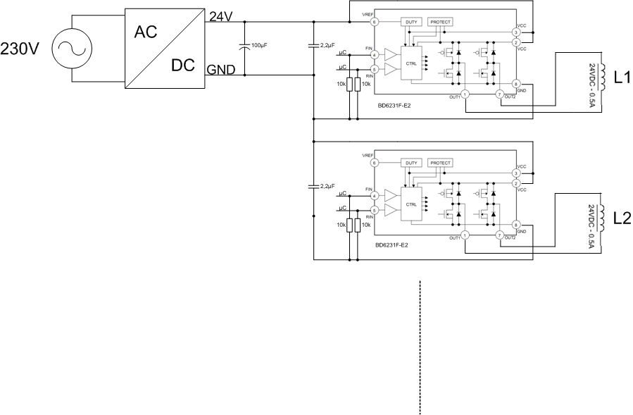

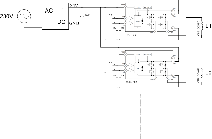

Ich habe eine Elektronik zur ansteuerung einer mechanischen
7-Segment-Anzeige gebaut so wie im Bild dargestellt. Der AC/DC Wandler
ist ein einfaches Netzteil mit 24V und 6,25A. Isgesamt habe ich 2
Anzeigen, also 14 Segmente. Immer 7 Segmente werden zur selben Zeit
geschalten. Die Spannungsversorgung für den µC wird mittels DC/DC
Wandler von der 24V Leitung auf 3,3V geregelt. Die H-Brückentreiber sind
BD6231F-E2 mit 6-36V und max. 1A.
Nun mein Problem. Ich habe die Schaltung aufgebaut und nach 1-2 Monaten
betrieb sind die 2 H-Brückentreiber für jeweils das erste Segment der
beiden Anzeigen kaputt gegange. Ausgetauscht und es lief wieder.
Dann nach wieder relativ kurzer Zeit ist das Netzteil kaputt gegangen.
Es hat keine 24V mehr gebracht sondern nur noch 21V was für die Anzeigen
zu wenig war.
Danach habe ich das Netzteil gegen eines ausgetauscht welches nur 4A bei
24V liefert da ich dachte das reicht aus, denn es werden nur 7 Segmente
zur selben Zeit geschalten was ca. 3,5A benötigt. Dann nach einem halben
Tag betrieb ist der µC und das Netzteil hopps gegangen.
Nun spekuliere ich, dass das Problem mit den Induktionsströmen der
Spulen der 7-Segment-Anzeige zusammen hängt.
Zum Schaltvorgang: Es werden die 7-Segmente der ersten Anzeige für 150ms
geschalten. Danach wird 150ms kein Strom gezogen. Danach werden die
7-Segmente der zweiten Anzeige für 150ms geschalten und abermals für
150ms kein Strom gezogen. Es sollte also nie mehr als 3,5A benötigt
werden.
Habe ich irgendwelche Dioden vergessen? Könnte ich Spannungsschwankungen
wegen der Schaltvorgänge auf der Leitung haben? Für Hilfe bin ich sehr
dankbar.
MFG Marc

Wenn die Brückentreiber WIRKLICH intern so aufgebaut sind, wie dein
Schaltplan zeigt, haben die interne Freilaufdioden. Da passiert nichts.
Es könnte jedoch sein, dann deine Spulen beim gleichzeitgen Abschalten
zuviel Strom zurückspeisen und damit kurzzeitig deine 24V stark anheben.
Dagegen hilft ein größerer Elko an den 24V, so 1000uF. GGf. muss man
dort eine kräftige Z-Diode mit vielleicht 27V Nennspannung anklemmen,
die begrenzt dann die Spannung.

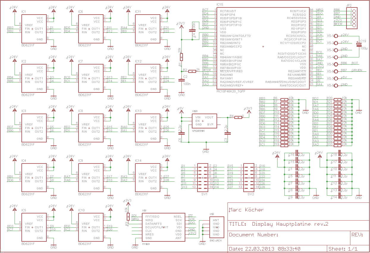

In deinem 2. Schaltplan ist ein massiver Fehler! Der untere 2,2uF Elko
ist falsch verbunden! Da bekommt der untere IC keine Masse! Und Namen
für die Bauteile wären auch nicht verkehrt. Das alles läßt vermuten,
dass ein Fehler im realen Aufbau deiner Schaltung steckt. Möglich wäre
u.a., dass duch sehr schlechte Masseführung beim Schalten der 3,5A dein
uC eine Masseverschiebung sieht und dadurch deine Ansteuerung Probleme
kriegt.

OP #3097372
>Was heißt "kaputt gegangen"?
Bedeutet, dass man optisch nichts sieht aber die Ansteuerung keinen
Effekt am Ausgang des H-Brückentreibers hat.
Die Zeichnung habe ich händisch angefertigt mit wohl zu vielen Fehlern.
Deshalb hier im Bild die tatsächliche Schematik.
Größere Elkos habe ich schon bestellt und wollte es mal mit diesen
versuchen. Mit 2x 3300µF. Ne Z-Diode mit 27V werde ich dann wohl auch
mal testen.
Mit den Oszi habe ich noch nichts gemessen, da der Aufbau recht sperrig
und nicht bei mir sondern in Betrieb ist/war. Sollte das rumprobieren
nichts bringen werd ich das Oszi zu hilfe nehmen.
Auch das versetzte Ansteuern der Segmente hab ich mir schon überlegt und
werde es mal testen.
Des Weiteren habe ich mal ein Netzteil mit 24V und 10A bestellt, mit
welchem ich die Geschichte mal testen wollte.
MFG Marc
#3097387
@  Marc Köcher (dergruenekobold)
Schltpläne, die nur noch aus NEtznamen bestehen, sind recht sinnlos.
>mal testen.
Tu das.
Kann man machen, ist aber kaum der Grund deiner Ausfälle.
Bringt gar nichts.
Weiterhin sollte ein Schaltplan anders gestaltet sein.
Schaltplan richtig zeichnen
Als Netznamen nimmt man nicht den Pinnamen der ICs (RB0 etc.), sondern
einen sinnvollen, der die Funktion beschreibt.
