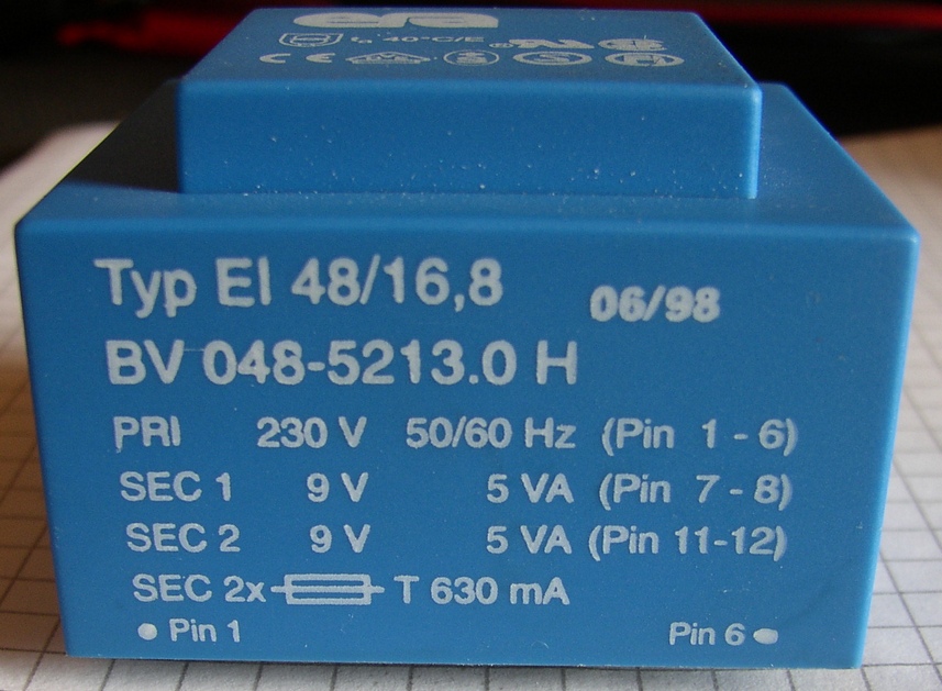

Hallo zusammen!
ich habe ne Frage zu Trafos.
Hab hier nen Trafo mit 2x 9V 5VA. Kann ich die Sekundärwicklungen
einfach parallel schalten um 9V 10VA rausholen zu können, oder schadet
das dem Trafo wegen Unsymmetrie?
Gruß,
Christian

von _CH_ (Gast)
Hallo!
Habe jetzt so wie Hannes gesagt hat mit Belastung den Ausgleichsstrom
gemessen. Bei einer Belastung von rund 100mA fließt ein Ausgleichsstrom
von 1,1mA. Ich glaub die Wicklungen kann ich ohne Bedenken parallel
schalten.
@Ratber
(Anhang) hab ich dich überzeugt? ;)
Danke für die hilfreichen Beiträge!
