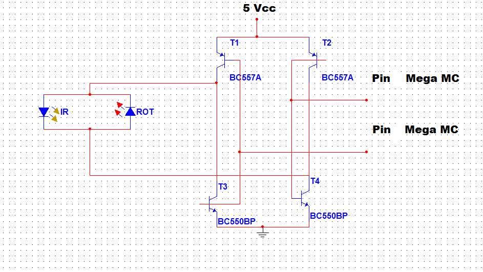

Hallo, ich habe folgendes Problem:
Der Sensor eines Pulsoymeters hat 2 antiparall ( oben/unten: gemeinsame
Anode/Katohode)verschaltete LEDs
( ROT 640 nm und IR 900 nm ).
Diese möchte ich abwechselnd via Transisoren über ein Arduino
Mikrokontrollerboard ansteuen.
Die ROTE LED : 1,9 V    20 mA
Die IR LED : 1,3 V      20 mA
Wie wäre es zu realisieren??? ( unter Berücksichtigungen konstanter
Spannungen/Strom)
Habe des öfteren von einer H Brücke gelesen...
Warum noch extra Transistoren?
Z.B. über 2 Ausgänge Deines Arduinos. Einen ca. 220 Ohm Widerstand in
die Leitung schalten, den Port Y auf L0w und den Port X auf High setzen,
schon leuchtet die rote LED. Bei umgekehrter Belegung die IR-LED, Beide
Ausgänge low oder High -> beide LEDs sind aus.
Ich wollte nicht, dat über den Arduino ( Mega 2560) der Strom von 20 mA
fließt, und deshlab sollen die Ausgänge der Pins des MC als
Basisteruerng der Transen sein

Also: H-Brücke. Braucht 4 Transistoren, 2×NPN, 2×PNP. Pro Seite Basen an
den Mega, Emitter zusammen, Kollektoren an die Versorgung, feddich.

Die Lösung von Εrnst B✶ ist sehr wahrscheinlich das was du suchst. Ich
glaube er hat da aber die Basiswiderlinge und den Widerling für die
Duo-LED vergessen.

Ah ok, wenn ich jetzt noch ein Tipp bekomm , wie genau ich die
Widerstände errechne wäre ich sehr dankbar. Ist es egal ob die eine LED
1,3 V Betriebsspannung hat und die andere 1,9V?
