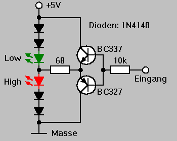

Ich will mir einen Logiktester bauen. Kann mir jemand die eleganteste
Form sagen, wie ich die Eigenschaft hochohmig feststelle.
Ich habe mir überlegt, einen Ausgangspin über einen hohen Widerstand
mit einem Eingang zu verbinden. Dann beide Logikpegel nacheinander am
Ausgang auszugeben, wenn die am Eingang ankommen, liegt kein anderes
Signal an.
Vieleicht gibt es aber eine bessere Lösung.
Dirk
Eine einfache Schaltung für einen Tristate-Logiktester (für TTL-Pegel,
also für positive 5V-Logik) findest du im Anhang. Wenn der Eingang
hochohmig oder nicht angeschlossen ist, sind beide LEDs dunkel. Bei
High oder Low am Eingang leuchtet jeweils eine der LEDs. Sollten beide
LEDs gleichzeitig schwach leuchten, hast du eine Wechselspannung am
Eingang.
Grüße, Andy
Hi.
Danke für die Schaltung. Ich habe sie gerade auf dem Steckbrett
aufgebaut und sie funktioniert prächtig. Ich mach mir jetzt eine
Platine.

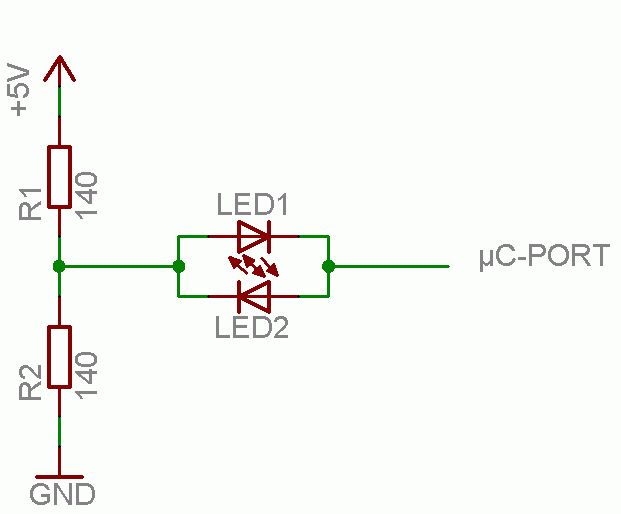

Mein Vorschlag zum Thema mit 'ner Zweifarben-LED oder zwei einzelnen
LED antiparallel geschaltet an einem Port.
Portpin tristate: beide aus
ansonsten die eine oder die andere an
Ich weiß, ich verbrauche mit meiner Lösung unnötig Yellow-Strom. Aber
sie ist billig und schnell aufgebaut, nur irgendwie hab ich doch wohl
damit den Ursprung des Themas nicht so ganz getroffen.
Ja das habe ich im nachhinein auch gesehen, Wir haben uns im Thread
geirrt. Im anderen Thread geht es darum über einen Pin des AVRs eine
Duo-LED anzusteuern, da wären wir richtig gewesen ;)
Gruß Hagen
