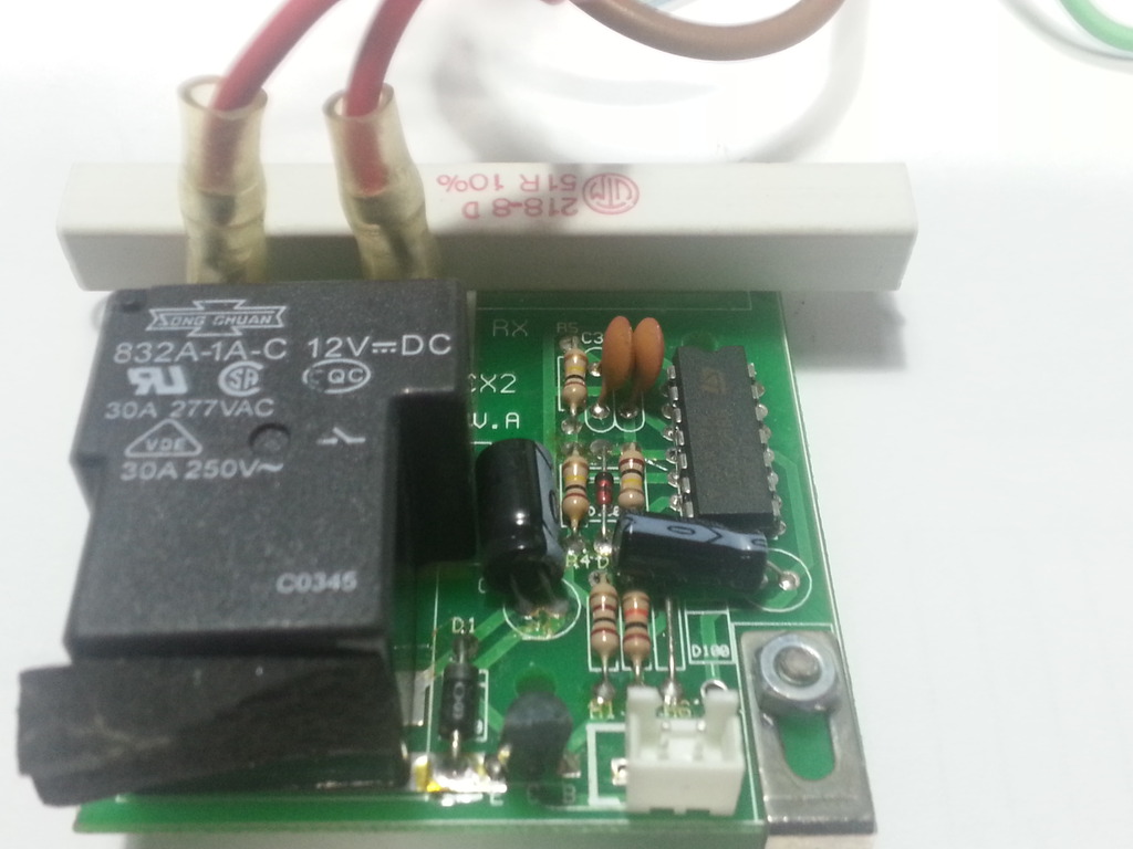

Hier vor mir liegt eine kleine Platine mit einem LM324N, ein paar
anderen Bauteilen und einem Relais. Keine
Versorgungsspannungsanschlüsse, nur der Pluspol einer
Gleichspannungsquelle geht rein über einen Widerstand mit der Aufschrift
10W51RJ, parallel zum Schließer des Relais und wieder raus.
Also eine elektronische Sicherung.

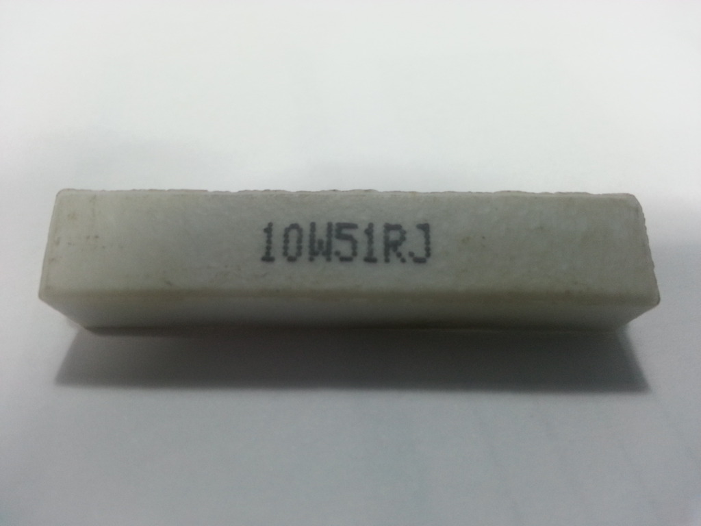

Der Widerstand ist defekt. Kein Durchgang mehr und man kann die
Anschlüsse rausziehen.
Aus der Bezeichnung habe ich abgeleitet: Es ist ein 10 Watt Widerstand
mit 51 Ohm und das J beschreibt einen Prozentwert wie z.B. 5%
Den LM324N habe ich getauscht, Freilaufdiode und BC550 sind auch neu.
Alle anderen Teile auf der Platine sind auch O. K.
Nur der 51 Ohm Widerstand scheint falsch zu sein.
Heißt 10W51RJ etwas anderes?
Einige Chinaseiten bieten genau das Teil an, aber in deren Liste taucht
nie ein 51R Widerstand auf.
Nur 50R und 56R.
Kann da mal bitte jemand helfen?
Danke.
Michael
Wenn das genau so ist wie du schreibst hat der Widerstand mit der
Steuerung quasi nichts zu tun. Wenn du den Verbraucher hinter dem
vermeintlichen 51 Ohm-Widerstand und auch die Versorgungsspannung kennst
kann man Rückschlüsse über den Widerstand ziehen.

von Ingolf O. (headshotzombie)
Ein 10W-R ist definitiv bereits ein Klopper und das unabhängig von Ohm,
von daher wäre das bereits angeforderte Foto doch notwendig für eine
echte Hilfe!

von (prx) A. K. (prx)
Carsten R. schrieb:
> Steht aber das R am Ende, so gibt die letzte Ziffer an, wie viele Nullen
> angehängt werden.
R steht bei direkter Angabe in Ohm dran, an der Kommastelle, für kleine
Werte wenn K oder M nicht angebracht ist. Egal ob vorne, mitten drin
oder dahinter. Also 22M = 22 MOhm, 22K = 22 kOhm, 22R = 22 Ohm.
2 recht aktuelle 10W Zementwiderstände, gemessen:
  Aufdruck 22R = 22 Ohm
  Aufdruck 10R = 10 Ohm
Dein Zifferncode analog zum Farbcode kann zutreffen, wenn kein solcher
Buchstabe dabei steht, auch kein R.
Bis in die 60er war bei normalen kleinen Kohleschichtwiderständen ein
Ziffernaufdruck recht verbreitet. War angenehm zu entziffern - immer
vorausgesetzt er war so eingelötet, dass die Schrift oben war.
Nebenbei kam der Farbcode auf, auch bei den damaligen Röhren-Kerkos, und
ersetzte bei kleinen Rundwiderständen den Zifferncode im Laufe der Zeit
vollständig.
Im SMD-Zeitalter wurde der Farbcode unpraktisch. Winzige Farbkleckse
sind schwerer zu entschlüsseln als 3-4 winzige Ziffern, das Lageproblem
fiel weg, aber ein Platzproblem trat auf. Also nutzt man oft einen
Zifferncode analog zum Farbcode.
Bei den rechteckigen Zementwiderständen ist aber seit jeher der hier
erwähnte R/K/M Code üblich.

von Flow (Gast)
Habe hier einen eckigen: 9mm x 10mm, stabförmigen x38mm
mit Nuten für Stützmontage.
Der blaue Aufdruck ist fast vollständig verwischt,
aber der helle Sonnenbrand darunter ist noch lesbar
5% 5% 5% (3x rückseitig gedruckt)
Hersteller UTM  KV 19038P  UTM
             51 Omegazeichen
Das winzige Komma lässt sich nur erahnen und wird erst zur
Gewissheit durch Messung.
Das kann bei deinem Exemplar auch so sein: also 51 oder 5,1
von Martin H. (marrtn)
Ich würde eher auf einen Softstart tippen, da das Ding nach Deiner
Beschreibung garnicht trennen kann.
Aber so ganz ohne Masse kann das nicht funktionieren. Sobald das Relais
anzieht, würde die Schaltung keine Spannung mehr für die Versorgung
haben und das Relais fällt wieder ab.
Bist Du sicher, dass das Ding nur in die Plusleitung eingeschleift ist
und kein Kontakt zu Minus besteht. Evtl. über Montagelöcher oder so?

von Carsten R. (kaffeetante)
Michael K. schrieb:
> Keine Versorgungsspannungsanschlüsse, nur der Pluspol einer
@ Martin
Das liest sich doch fast so, als würde er Masse am Schließer abgreifen.
Das hieße das Relais wird low-side der Last eingebaut, wobei dann zu
beachten ist welcher der beiden Schließerkontakte mit der Last und
welcher mit Masse zu verbinden ist. Sonst Funktioniert es nicht oder
fackelt eventuell sogar ab, je nach Schaltplan des Gesamtsystems. Das zu
vertiefen ist ohne Schaltplan aber etwas müßig.

von Michael K. (michael_k55)
Erst mal Bilder von dem Widerstand und der Platine, wo ich schon den 51
Ohm Ersatz, der nicht klappt, drauf habe.
Der weiße,  2 pol. Stecker auf der Platine, geht an ein REED Kontakt,
der von einem Magnet an einer Scheibe bei der ersten Umdrehung für 0,5
sec mit einem Widerstandswert von 0,03 Ohm schaltet.
Also kann ich den als Fehler ausschließen.
Die beiden roten Anschlüsse gehen einmal an den Pluspol eines
Gleichrichter und der andere geht weiter an den Pluspol des Motors.
Der Gleichrichter hängt sekundärseitig an einem Trafo, der mit
Phasenanschnitt gesteuert wird.
Spannung: 10 - 190 V.
Strom: max. 12 Ampere.
Michael

von amateur (Gast)
Für mich sieht das wie eine Einschaltstrombegrenzung aus.
Damit wären 51 Ohm und Betonausführung plausibel.
Ebenso auch, wenn's dem Eingang nichts ausmacht, dass: "geht auch ohne".
Eine Eingangsspannung von 10 bis 190 V ist ja auch eher lustig als
umwerfend sinnvoll.
Entsp. wohl 120 bis 2280 Watt auch immer.
Vielleicht war es ein Sicherungswiderstand, dazu gabs eine Diskussion
hier:
Beitrag "Sicherungswiderstand, was ist das?"
von MaWin (Gast)
Sieht der jetzt so viel anders aus wie dieser der definiert 51 OHm hat?
http://www.ebay.de/itm/10Pcs-10W-51-Ohm-5-Ceramic-Cement-Resistor-51R-10-Watt-/150963438972

von oszi40 (Gast)
Michael K. schrieb:
> wo ich schon den 51
Dann könnten die 51 Ohm auch falsch sein?
Wo bleibt ein schönes Foto vom alten Widerstand?
23.03.13 20:31 Uhr linkes Foto!
von oszi40 (Gast)
Na gut dann scheinen die 51 Ohm ja zu stimmen. Fragt sich nur was der
Rest der Schaltung zeitlich so tut. FALLS das 30A-Relais den Widerstand
überbrücken sollTE, dann muß es natürlich zur rechten Zeit anziehen...
So,
bei dem Versuch, die Schaltung auf der Platine nachzuvollziehen, sind
mir auf der Rückseite 2 Stellen aufgefallen, an denen irgendein Draht
oder so angelötet gewesen sein musste.
Heute morgen hat dann ein Kollege, der eine Tour in Richtung des
Wohnortes meines Schwiegervaters hatte, die Säge mal mitgebracht.
Siehe da, im Inneren lagen noch 3 zerfetzte 2 adrige Leitungen herum,
von denen eine keinen Stecker hatte und zu einem Netzteil gingen, das 12
Volt generiert.
Ich habe dann mal den Leitungssalat entwirrt, die 12 Volt polrichtig an
die beiden Stellen auf der Platinenrückseite angelötet und ... Es ist
eine Anlaufschaltung, die 1 Sekunde nach Einschalten des Motors, oder
beim ersten Impuls des REED-Relais den Widerstand überbrückt.
Die anderen beiden Leitungen mit Steckern gingen auf eine weitere
Platine in der Säge, (Hersteller ist "Holzher" und das Teil ist ca. 5
Jahre alt. Nur dass ich weder Hersteller noch CBS-1325/18 als Typ in
Google finde.) und haben dort REED-Kontakte an den Klappen vor den
beiden Antriebsrollen für das Sägeband.
Mein Schwiegervater ist nun wieder happy und kann Basteln. Seine Säge
hat der vor 1 Stunde hier wieder abgeholt.
Euch Allen, die Ihr mir mit euren Tipps und Anregungen geholfen habt,
das Problem zu lösen: Vielen Dank.
Michael
