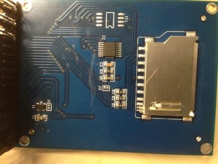

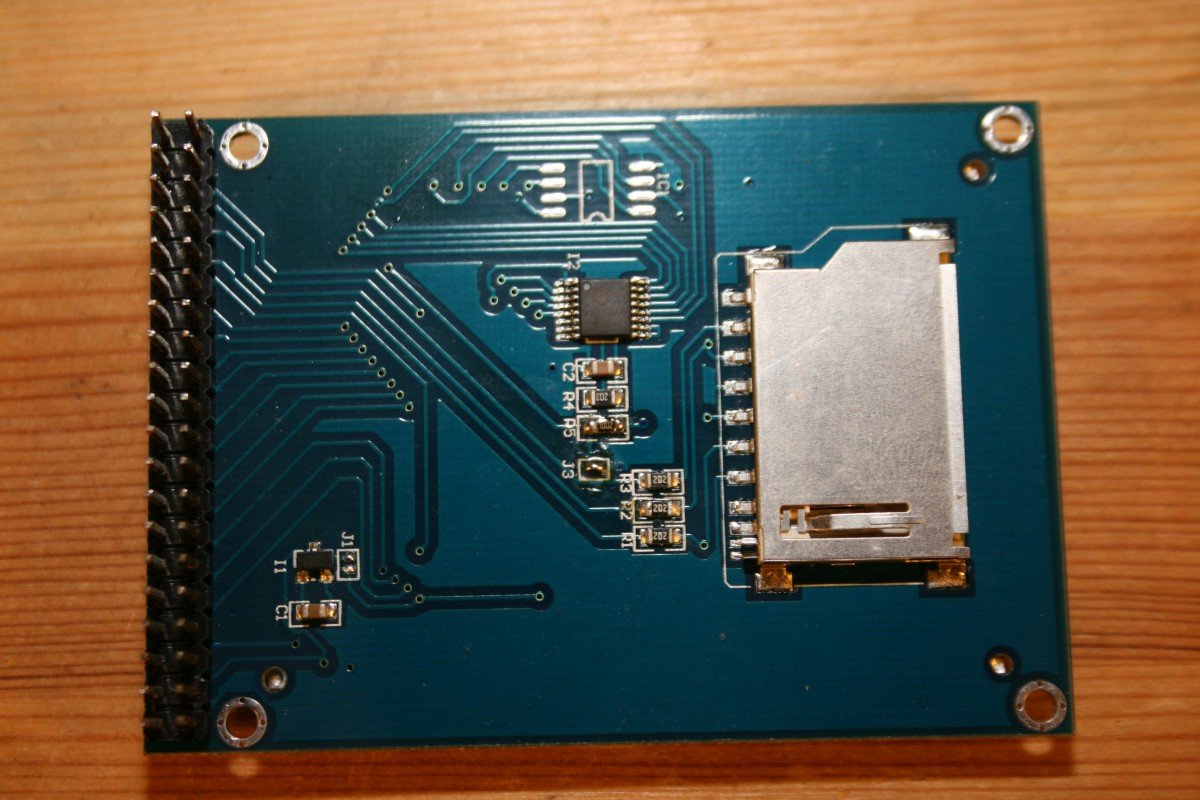

Gast #3100349
Dominic A. schrieb:
> Wie kann man das überprüfen? Derzeit habe ich alle 16 Datenleitungen an
> den Mikrocontroller angeschlossen.
Sieht dein Display auf der Rückseite so aus, wie das angehängte Foto?
Wenn es wirklich exakt so aussieht, es die Wahrscheinlichkeit hoch, dass
J3 den Modus auswählt. Wenn J3 nicht verbunden ist, dann ist es im 8-Bit
Modus, sonst ist es im 16-Bit Modus.
Wenn dein Display anders aussieht, dann ist es wahrscheinlich am
einfachsten, in beiden Varianten zu versuchen die ID auszulesen.

OP #3100516
Ja mein Display sieht exakt so aus. JP3 ist nicht verbunden somit ist es
im 8-Bit Modus.
