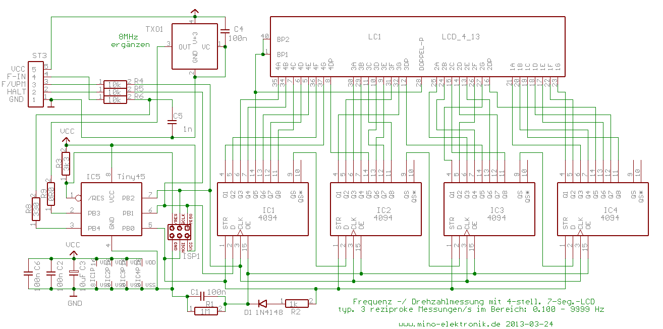

Anbei eine Schaltung mit Programm für einen 4-stelligen Frequenz-/
Drehzahlmesser mit 7-Segment LCD.
Eingangsfrequenzen im Bereich 0,100 -> 9999 Hz bzw. 6,000 -> 9999 U/min
werden mit max. Auflösung angezeigt. Unterhalb 0,1 Hz wird ein 'timeout'
generiert und oberhalb bildet die 4-stell. Anzeige die Grenze.
Da hier eine reziproke Frequenzmessung angewendet wird, ist die minimale
Meßdauer eine Periode. Bei Signalen >=3 Hz wird die Meßrate auf 3
Mess./s begrenzt.

Die Grundschaltung und auch die Ansteuerung der LC-Anzeige sind an
anderer Stelle schon beschrieben, wobei hier einige Bauteile /
Programmteile weggelassen wurden.
Beitrag "7-Segm. LCD-Ansteuerung, 4-stelliges Einbaumodul, Attiny45"
Timer0 dient wie gehabt der Ansteuerung der Anzeige; die strobe-Impulse
werden jetzt allerdings per OC0A erzeugt. Dies ist notwendig, damit die
LC-Anzeige mit exakt 50% Tastverhältnis angesteuert wird und dennoch der
Interrupt von T0 bei 'höheren' Eingangsfrequenzen die Messung nicht
stören kann. Der erste Befehl in ISR (TIMER0_OVF_vect) ist daher sei();.
In dieser Routine werden zusätzlich zwei Schalter-Signale abgefragt:
"Frequenz/Drehzahl" und "Halt". Eine kleine Spielerei am Rande.
Timer1 läuft mit vollem CPU-Takt, wobei seine Überläufe die Messzeit mit
31,25 kHz grob und TCNT1 feiner aufgelöst liefern. Im Grunde würden die
Überläufe schon eine hinreichend genaue Zeit liefern.
Die Eingangsimpulse selbst werden per PCINT von PB4 erfaßt. Die negative
Flanke wird ausgewertet, zählt die Impulse und ermittelt anhand Timer1
den genauen Zeitpunkt dazu.
Die Auswertung läuft in main() über uint32_t Variablen. Dies reicht mit
entsprechender Skalierung für 4-stellige Ergebnisse aus.
Für den Versuchsaufbau kann der interne 8MHz RC-Oszillator des Attiny45
genutzt werden; sinnvoll wird die Schaltung aber erst mit einem Takt aus
einem quarzstabilem Taktgenerator.

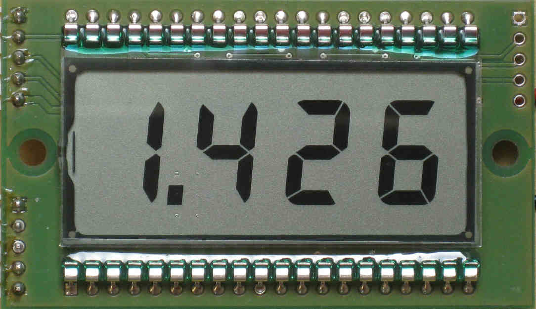

Mittlerweile habe ich den Versuchsaufbau um einen 8MHz Quarzoszillator
(XO53) erweitert und das Programm ein wenig verändert. Abweichend vom
Schaltplan muß der enable-Eingang offen bleiben oder auf '1' gesetzt
werden.
Das Datenblatt des XO53 spricht von max. 8mA Stromaufnahme, was doch
sehr hoch wäre. Effektiv sind es beim vorliegenden Muster 1,2 mA, sodaß
die Gesamtstromaufnahme bei Vcc = 3V unter 4 mA liegt. Damit eignet sich
die Schaltung gut für mobilen Batteriebetrieb.
Sofern sehr niedrige Drehzahlen unter 1 U/min nicht von Interesse sind,
kann man den angezeigten Wert anders skalieren. Bei einer Anzeige in
1000 U/min könnten Drehzahlen bis > 600.0 kU/min abgelesen werden. Die
feinste Auflösung wäre dann 1 U/min (Anzeige 0.001).
Anbei das geänderte Programm und Fotos vom Aufbau.
