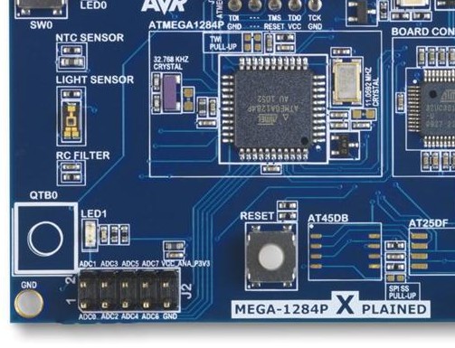

Hab gerade in einem Getting-Started für das Atmel-Board 1284P Xplained
einen Touch-Button entdeckt. Kopfkratz.
Leider ist im Users Guide kein Schaltplan (und seltsamerweise auch
keiner im Netz auffindbar, als ob's Absicht wäre...) wodurch man nicht
genau schließen kann was es mit dem Button auf sich hat. Dem Photo nach
ist's aber vermutlich nur ne Kupferfläche mit ohne Alles. So viel ich
weiß ist doch immer n Algorithmus plus Hardware im Controller
hinterlegt, oder? Im Manual vom 1284P hab ich auch nix gefunden.

ggf. QTouch?
Software und Hardwarebeispiel (irgendwo) in diesem Thread.
Beitrag "qtouch - sekt oder selters"
mfg Andreas

Hi
Ist aber hier
http://www.atmel.com/Images/doc8377.pdf
und hier
http://www.atmel.com/Images/doc8374.pdf
erwähnt. Zu beiden Dokumenten gibt es auch Software. Habe ich mir aber
nicht angesehen.
MfG Spess
