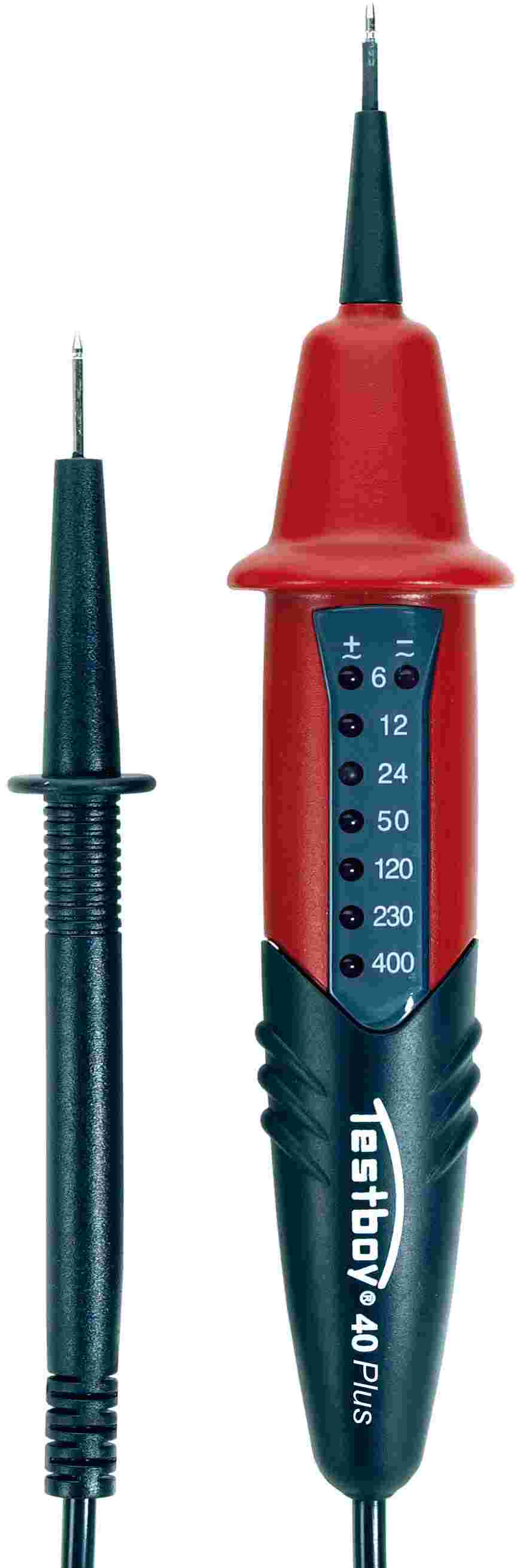

ich habe mir kürzlich einen Duspol bzw. zweipoligen Spannungsprüfer
zugelegt um bei einfachen Elektroarbeiten im Haushalt (Lampe anschließen
o.ä.) ein vernünftiges Prüfgerät zum Feststellen der Spannungsfreiheit
zur Hand zu haben. Ich bin kein ausgebildeter Elektriker, sondern
angehender Ingenieur und habe absoluten Respekt vor Netzspannung. Ich
würde deshalb Arbeiten auch nur im Beisein eines befreundeten
Elektrikers durchführen. Aber man weiß es ja, wenn es mal soweit ist,
hat wieder niemand einen Duspol zur Hand und man verlässt sich auf den
einfachen Phasenprüfer. Eben deshalb liegt jetzt vorsorglich der Duspol
in der Werkzeugkiste.
Was mich aber interessieren würde: Wie funktionieren diese Prüfer
eigentlich? Das Besondere bei der zweipoligen Spannungsprüfung ist ja
das Messen unter Last. Laut Datenblatt braucht mein Modell "weniger als
30mA". Mich würde eben interessieren, wie das elektronisch gelöst wird.
Ein simpler Widerstand wird da ja wohl nicht reichen ^^
Mein Modell kommt ohne Batterien aus und zeigt anliegende Spannung
mittels LEDs an.
Ich habe folgendes Modell: Testboy 40 Plus (Bild siehe Anhang)
Danke schonmal für Eure Antworten!

Ich habe so einen von Siemens mit LEDs, zieht kurzzeitig (vllt. 100 ms)
viel Strom, der dann auf ca 10 mA fällt. Verbaut sind ein paar
Widerstände und u.a. zwei PTCs als Strombegrenzer.
HTH
OK, vielen Dank für Eure Antworten. Hab' jetzt schonmal eine bessere
Vorstellung von dem Gerät.
@Günter Richter: Hast du vielleicht zufällig ein Foto vom Innenleben?
