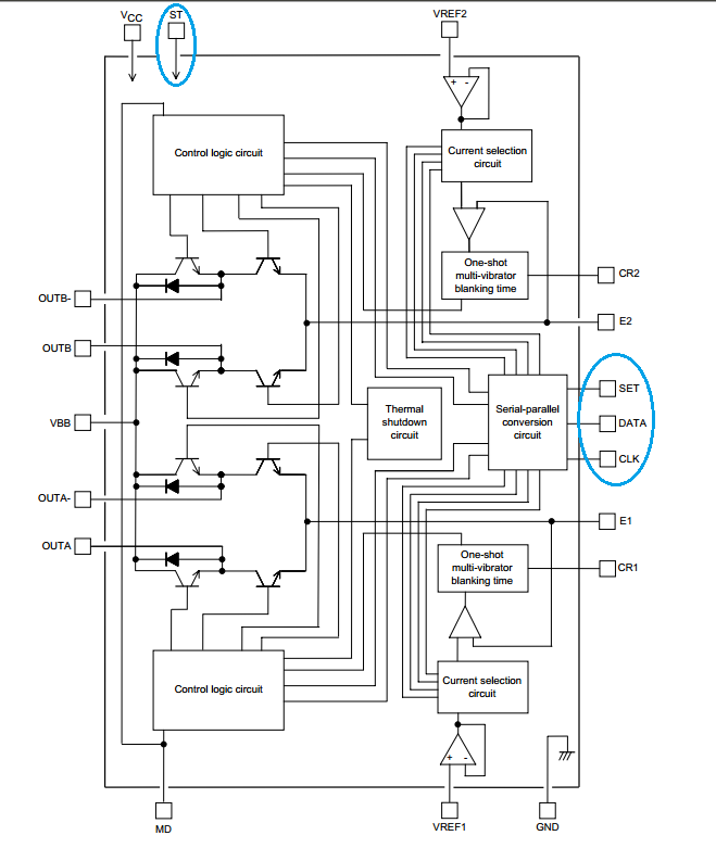

Hallo, Ich bin gerade dabei mit den Motorcontrollern und Motoren aus einem Alten Epson Drucker etwas zu bauen. Die Controller werden Seriell wie Schieberegister angesteuert. Allerdings haben sie zusätzlich noch einen "ST" Pin und ich finde einfach nicht heraus wozu dieser Pin gut sein soll, kann mir wer helfen? Hier kann man das Datenblatt finden: http://www.onsemi.com/pub_link/Collateral/LB1946-D.PDF
Vermutlich STROBE. Lädt das dem internen Schieberegister hintergeordnete parallele Register mit dem reingeschobenen Bitstring auf einen Schlag.

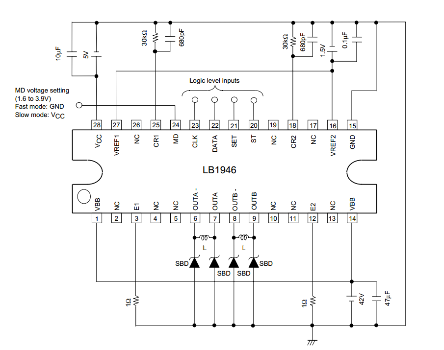

Aber dazu hab ich doch schon den "SET" Eingang oder nicht? Was mich noch verwirrt ist dieses Diagramm. Warum ist SET nu auf einmal wo ganz anders?
Bei Japanern muß man auch mit falschem Englisch rechnen. Aber ich bleibe bei meiner Theorie, weil diese Leitung im ersten Diagramm direkt neben dem Shift-Register sitzt und sicherlich nicht quer über den Chip geroutet wurde. Hast du kein richtiges Datenblatt? Vielleicht ist ST auch nur ein Enable an die Leistungstreiber?
ST ist für Standby Betrieb, schaltet also den Strom ab/niedrig. ST=LOW bringt den Chip in den Stand By. Leider fehlen Angaben darüber was mit den Ausgangspins am Motor passiert.
Ja, sieht so aus. Im DB steht noch was von IBB. Hatte das DB oben übersehen. Hat OnSemi die Chips von Sanyo übernommen?
