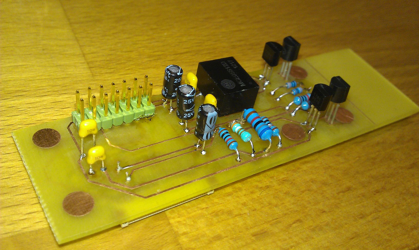

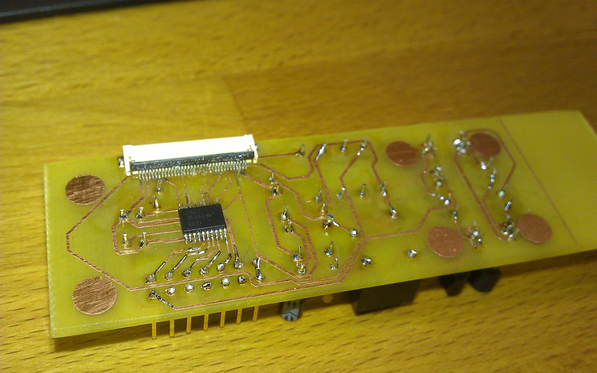

OP #3102661
So, ich habe meine erste Platine vollkommen bleifrei gelötet. Also
irgendwie ging es zum Schluss hin besser, aber dennoch wurden die
Bauteile arg heiß. Habe natürlich versucht, so kurz wie nur möglich zu
erhitzen. (Bei 350 Grad)
Generell fließt das Lot auf dem Pad (Durchsteckmontage) nicht gut
"drumherum" wie bei verbleitem Lot. Deshalb ist da oft nur ein winziger
Löttropfen, der die Verbindung herstellt. Damit bin ich natürlich nicht
zufrieden.
Beim SMD Löten (Vielbeiner) muss ich die Entlötlitze nun eher nach unten
ziehen, anstatt zur Seite, denn es passiert zu schnell, dass die
Entlötlitze sich festlöten und dann werden die Leiterbahnen beschädigt
(wenn man nicht aufpasst).
Generell ist mir aufgefallen, dass ohne zusätzliches Flussmittel
eigentlich gar nix vernünftig klappt. Ich pinsel jede Lötstelle mit
Flussmittel von Edsyn ein.
Generell hoffe ich, dass das Löten auf einer industriell gefertigten,
leeren Platine hinterher einfacher ist. (Lötstoplack,
Durchkontaktierung, etc.) Dann bin ich nicht mehr "gezwungen" von beiden
seiten anzulöten. Denn ich kam nun bei den Lötarbeiten nahe des
Spannungswanders (der schwarze Würfel) kaum an die Lötstellen. Und dann
noch zähes Lot. Hat mir viel Zeit gekostet.

PS: Das Bild oben ist die Platine, an welche das Display angeschlossen
wird. Habe das auf einer separaten Platine gekapselt, damit ich die
"Hauptplatine" (die ist natürlich größer) hinterher nicht ändern muss,
wenn mal nen anderes Display ranmuss.
#3102689
Aber z.B. bei Deinen Stiftleisten hast Du zu viel Lot und das sammelt
sich dann in diesen Kugeln. Das ist nicht optimal. Besser ist weniger
Lot und das dann so verlöten, daß das Lot in Kegelform kommt.
Ne mittlere Spitze (z.B. C245-907) mit ganz wenig Lötzinn drauf (für die
bessere Wärmeübertragung an den Pin) an die Lötstelle halten und dann
von der anderen Seite mit dem Lötzinn an den heißen Pin dran. Schau Dir
vielleicht mal nen paar Lötvideos bei Youtube an.
Deshalb mag ich diese Methode persönlich nicht. Vor allem wenn Du mal
dicke Masseflächen hast wird es schwer die Entlötlitze da ohne Schäden
runterzubekommen. Außerdem langsamer als mit den beiden anderen von mir
vorgeschlagenen Methoden.

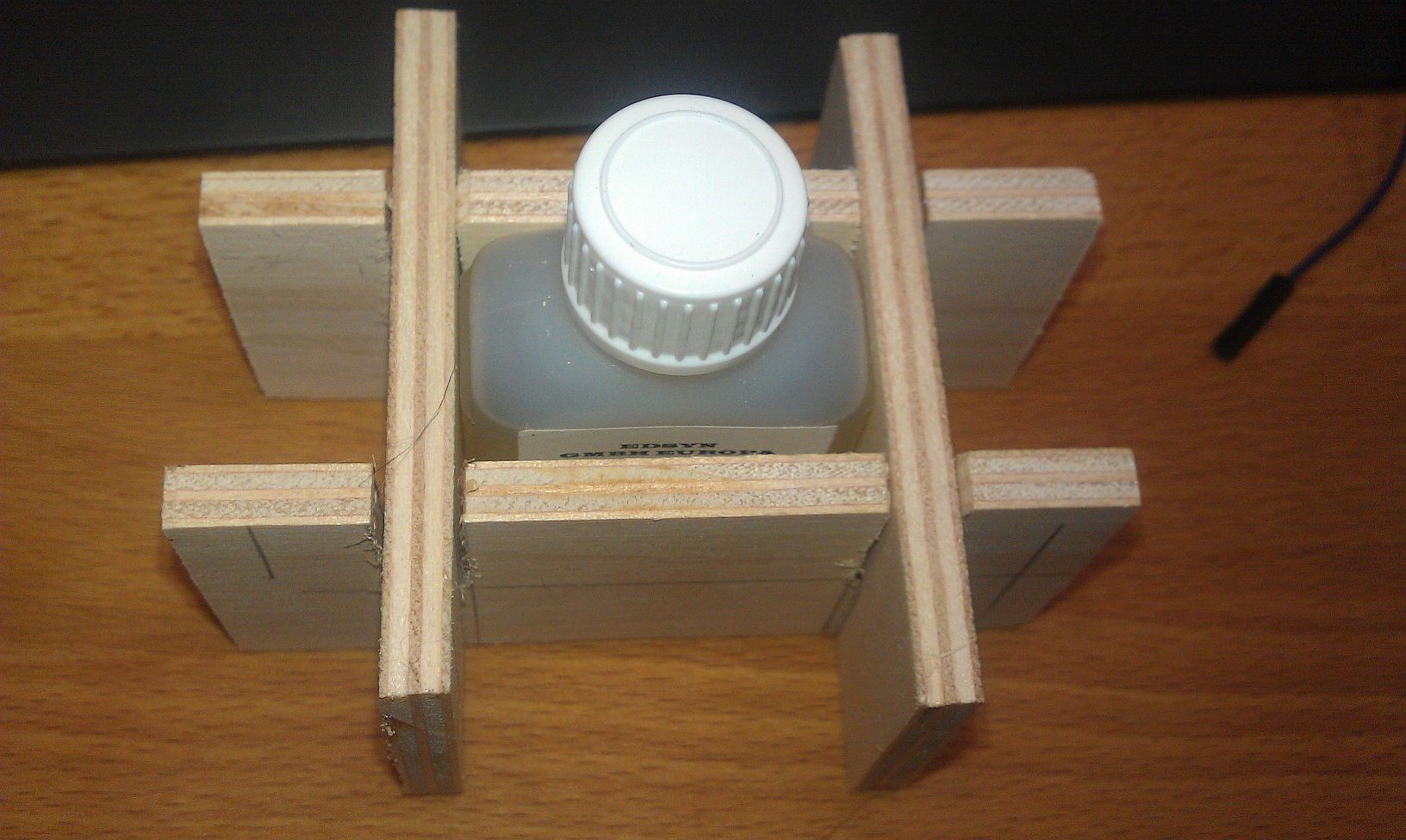

Ach ja, als ich damals das Flux Fläschchen gekauft habe, ist es mir
mindestens 100 mal "fast" umgefallen (geöffnet, versteht sich), weil es
einen so schlechten Stand hat (meistens war das Lötkabel im Weg und hats
fast umgerissen).
Daher habe ich mir eine kleine Konstruktion dafür gebaut: 4 Holzteile,
mit ner Oberfräse kurz zwei Nuten gefräst und zusammengesteckt. Siehe
da, das Fläschchen steht bomben fest und garantiert nicht mehr umfallen.
:D
PS: Sollte jemand Interesse daran habe, ich hätte keine Probleme so 2-3
Stück zu versendet, verlange "nur" Porto.
Lieben Gruß,
Sebastian
