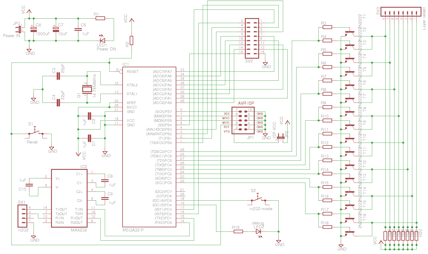

Hallo Leute,
ich brauche ganz dringend eure Hilfe, denn ich komme nicht mehr weiter!
Ich habe mir einen LED Würfel 8x8x8 gebaut. Diesen möchte ich mit dem
ATMega32 steuern, was bis jetzt auch recht gut funktioniert. Schaltung
der Steuerung ist im Anhang.
Um die Pins PC2 - PC5 als IO nutzen zu können wollte ich die JTag
Schnittstelle disabeln.
Des Weiteren möchte ich wie in der Schaltung zu sehen ist den externen
Quarz verwenden.
Für beide Dinge muss ich die Fusebits verändern, was aber das Problem
ergibt. Sobald ich diese verändere, ist mein Controller nicht mehr über
die ISP Schnittstelle ansprechbar.
Auf dem Schaltplan ist eine Serielle Schnittstelle vermerkt, diese habe
ich weggelassen, da ich meinen würfel gerne nur über ISP Programmieren
würde.
Jetzt zu den Fragen:
1. Weis jemand eventuell woran das liegen kann?
2. Wenn ich den JTAG Port disable müsste ISP doch noch funktionieren,
oder?
3. Der externe Clock kann eigentlich nicht daran schuld sein oder?
(evlt. kaputer oszilator?).
Schon vorne weg, ich bin für jeden Tipp dankbar!
Doch. Tonne auf, Atmega rein, Tonne zu.
Bei External Clock wird ein Takt erwartet. Ein externer Quarz wird mit
External Oszillator eingeschaltet. Bau dir irgendwas, was zappelt. Pin
toggeln auf einem anderen Controller und häng den da ran. Dann kommst du
wieder rein.
mfg.

>Ich habe an dem Controller einen Quarz hängen, so wie das im Handbuch
>beschrieben ist... Somit schwingt da dann doch auch was...
Wenn die Fuse auf Crystal Osc. steht schwingt da was.
Wenn du external Clock genommen hast schwingt da nix.
Dann musst du da ein Rechtecksignal reingeben.
Und das macht ein nackter Quarz halt nicht.

Ich habe die Bits wie folgt modifiziert:
LowByte: 0xEF
HighByte: 0xC9
Von den standartangaben weicht somit folgendes ab:
Ext. Crystal High Freq Start Up Time 16K +4ms bit eingestellt.
Enable JTAG bit nicht gesetzt
CKOPT fuse bit nicht gesetzt
#3102514
Aber die XTAL Ein- bzw Ausgänge sind doch genau dafür da oder? Sie regen
den Quarz zum schwingen an und dort wird dann auch das Signal erzeugt,
welches der Controller braucht.
Kannst du mir eventuell genauer beschreiben wo ein Rechecksignal
anliegen muss. Und warum genau kann ich den Controller dann nicht mehr
über ISP Programmieren (Fehler: Starten des Programmiermodus
fehlgeschlagen).
Ja, das ist alles richtig. Deine Fuses passen auch auf Quarz.
Wenn der nicht schwingt würde ich mal nach Kurzschlüssen
oder offenen Leitungen suchen. Die Kondensatoren am Quarz
sind auch wirklich im pF und nicht im nF Bereich?

Gast #3102537
>Wenn ich den JTAG deaktiviere, müsste das Programmieren über ISP doch
>eigentlich noch möglich sein, oder?
Ja, du hast das ISP laut deinen Fuses nicht deaktiviert.
Tatsache scheint aber zu sein das dein Quarz nicht schwingt.
Also such da noch mal nach Fehlern oder speise einen
Takt an XTAL1(?) ein. Dann müsstest du da auch wieder
per ISP rankommen.

Das ist super! Werde ich sofort mal testen ... Wenn ich einen externen
Signalgenerator anschließe, ist es doch mit folgendem Signal getan oder:
Signal:
0-5V Rechteck ca. 16 MHz
