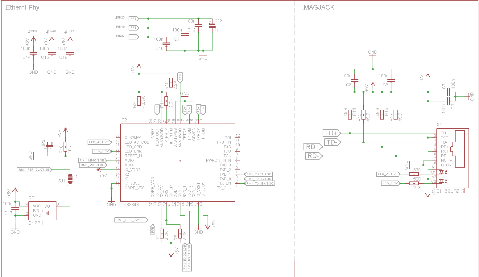

Ich möchte einen DP83848 an eine STM32F4 anschließen, habe den
Schaltplan soweit fertig und wollte mal fragen, ob da mal jemand
drüberschauen kann ob das so ok ist.
Danke
von ethernuß (Gast)
Vielleicht noch RESET_N auf 'n GPIO pin vom F4 legen?
von ethernuß (Gast)
ach ja, nimm 1,7 V weniger..
von Daniel (Gast)
Danke erstmal,
Das mit den 5V war Copie-Paste Fehler, nehm natürlich 3,3V.
Den Reset Pin werde ich dann noch an nen gpio des STM anschließen.
Würde die Schaltung denn mit den genannten Änderungen funktionieren?
Über weitere Tips wäre ich sehr dankbar.

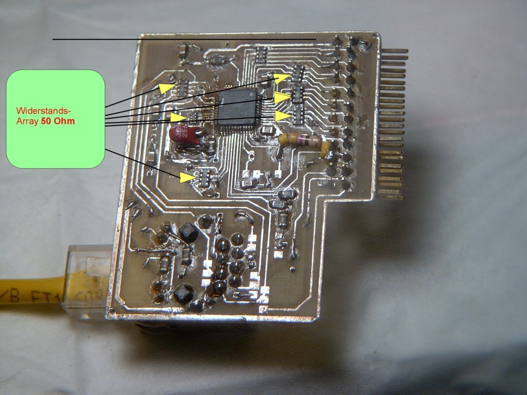

Als Tip:
vor Jahren hatte ich noch Wid.-Arrays mit eingebaut;
-teils als Reihenwiderstand, teils als Pullup;
-die Originalbeschaltung hilft oft weiter ..
von Torsten S. (tse)
vampire
Warum hast Du die Reihenwiderstände eingebaut?
von vampire (Gast)
--weil sie hier auch drin sind!
Aah, ok.

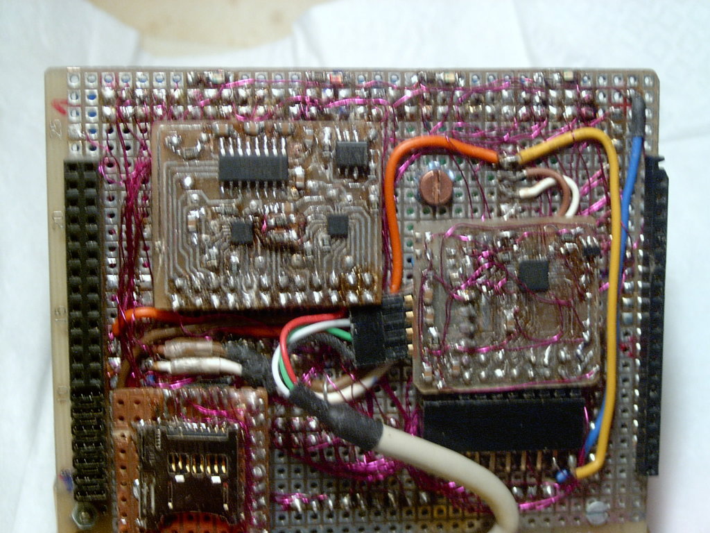

von vampire (Gast)
-- links oben 2x STMPE811 Portexpander rechts das Platinchen mit dem
SP1705AET(USB-HS) unten links micro-SD (alles unter dem 3,4"-Display);
http://www.mikrocontroller.net/attachment/165651/stm32f4_011__FILEminimizer_.jpg
--und es klappt !
-Du siehst unschwer, ich konnte bereits vor dem obigen Artikel
Heißluft-Löten --
von Gerd E. (robberknight)
Hübsch. Du magst wohl Fädeldraht ;)
von vampire (Gast)
- mein zweiter Vorname :)
