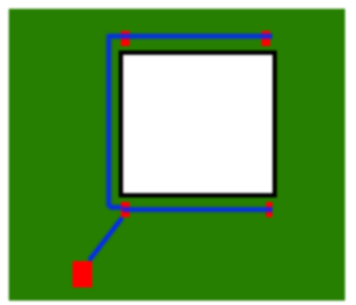

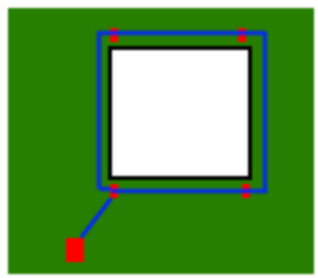

Hallo.
Ich bin gerade dabei das Layout für eine Platine zu erstellen.
Die Platine hat in der Mitte ein Cu-t Out. Um diesen Ausschnitt herum
liegen einige Bauteile dir mit einer Spannung versorgt werden wollen.
Mir stellt sich dabei nun die Frage welcher der bessere Weg ist: Einen
geschlossenen Kreis um den Ausschnitt herum oder den Kreis auf einer
Seite offen lassen?
Im Anhang sind dazu zwei Skizzen die das ganze etwas verdeutlichen
sollen. Unten links ist die Spannungsversorgung, die vier roten Pads
rund um den Ausschnitt sollen die zu versorgenden Bauteile darstellen
und in blau sind die Leiterbahnen dargestellt.
Welche Variante ist zu bevorzugen?
Vielen Dank!
>Wobei der Einwand der Leiterschleife einleuchtend klingt...
Und wo ist das einleuchtend? Es geht doch um Spannungsversorgung. Und
solche Ringstrukturen werden auch im Stadtnetz gemacht.
Eine Leiterschleife ist eine Spule mit einer Windung.
Jedes magnetische Feld induziert in diese Spule Ströme, die zu einem
Spannunganfall entlang der Leitung führen. Umgekehrt führt jeder Strom
in der Leiterschleife zu einem abngesendeten elektromagnetischen Feld.
Aus EMV-Gründen ist eine Leiterschleife also schlecht.
Bei offener Schleife entstehen auch Spannungsabfälle, due zu einer
Leichten Potentialdifferenz zuwischen beiden Enden führen, aber zu
keinem Kreisstrom.
Wenn diese Versorgungsleitungen nun Bauteile versorgen, die ihrerseits
untereinander Signale austaischen, solte man diese Signalleitung nicht
über die Lücke führen
   +-------------VCC IC1
   |                  |I/O
---+                  |  schlecht
   |                  |I/O
   +-------------VCC IC2
sondern den Kreis lang
   | +-----------------I/O

Das ist mal wieder typisch Theoretiker. Natürlich gehört der Kreis
geschlossen. Es sei denn, die Platine liegt später auf einem
Induktions-Kochfeld o.ä.

>Also sollte aus EMV- Sicht der Kreis offen sein?!?
Ja.

Was soll denn die Leiterbahn in erster Linie für Strom führen?
Gleichstrom. Nämlich den die Schaltung benötigt. HF-Ströme sollten
möglichst nur lokal am IC aus den gut platzierten Entkoppelkondensatoren
gespeist werden. Klar, ein bisschen HF muss auch die Zuleitung liefern,
aber eher wenig.
http://www.mikrocontroller.net/articles/Kondensator#Entkoppelkondensator
D.h. der geschlossene Ring bringt hier keinen nennenswerten Vorteil.
Denn Ob der Strom nun nur über ein Hälfte des Rings oder beide Seiten
zum Verbrauchter auf der rechten Seite fließt, ist bei ausreichendem
Querschnitt/breite egal.
Anders herum kann, wenn der Ring geschlossen ist, über ein externes,
veränderliches Magnetfeld ein Spannung induziert werden, welche in dem
niederohmigen Ring recht große Ströme hervorruft. Diese Ströme führen zu
Spannungsabfällen längs der VCC Leitung. Das ist eher negativ. Aber auch
hier muss man die Relationen wahren. Welche magnetischen Feldstärken
sind real zu erwarten? Welche Spannungen und damit Ströme treten dadurch
auf? Das kann auch alles im Rauschen untergegen.
Drittens kann der Ring als (magnetische) Sendeantenne wirken. Aber auch
hier gilt es, die Größenordnung abzuschätzen.
Ach ja, deine Massefläche ist auch eine Kurzschlusswindung, in die auch
ein Magnetfeld reinspucken kann. Allerdings ist sie sehr niederohmig. Um
da hohe Ströme fließen zu lassen und dementsprechend Spannungsabfall zu
erzeugen, braucht es schon recht viel Energie.
Jede Massefläche wäre EMV-technisch ebenso "kritisch" wie diese
Ringleitung. Nämlich so kritisch, daß sie bei geschlossenem Ring das
EMV-Verhalten sogar verbessert, weil eventuell auftretende Energie in
Wärme umgewandelt wird.

Du hast noch nie mit einem deiner Designs im EMV-Labor gestanden, oder?
Eine Massefläche als Ringleitung zu betrachten, ist Unsinn, weil, wie
schon festgestellt wurde, der Innenradius 0 ist. Es gibt dementsprechend
keine aufgespannte Fläche im Inneren der Ringleitung, ergo können auch
keine Störungen auftreten. Eingekoppelte Störsignale werden
niederimpedant kurzgeschlossen.
Bei einem Ringleiter werden Störungen über den gesamten Ring
kurzgeschlossen. Das führt zu Spannungsabfällen über der Leitung. Diese
Spannungsabfälle sind bei Masseflächen in aller Regel zu
vernachlässigen. .
Masseflächen verbessern aber in erster Linie das Abstrahlungsverhalten
im Nahbereich, da das Feld um die Massefläche rotieren muss. Ergo ist
der Potentialunterschied pro Längeneinheit geringer. Das lässt sich auch
durch Messung mit Nahfeldsonden nachweisen.
Ein EMV-Experte hat das mal in einem treffenden Satz zusammengefasst:
Die ideale Leiterplatte ist unendlich groß und besteht nur aus
Massefläche.
