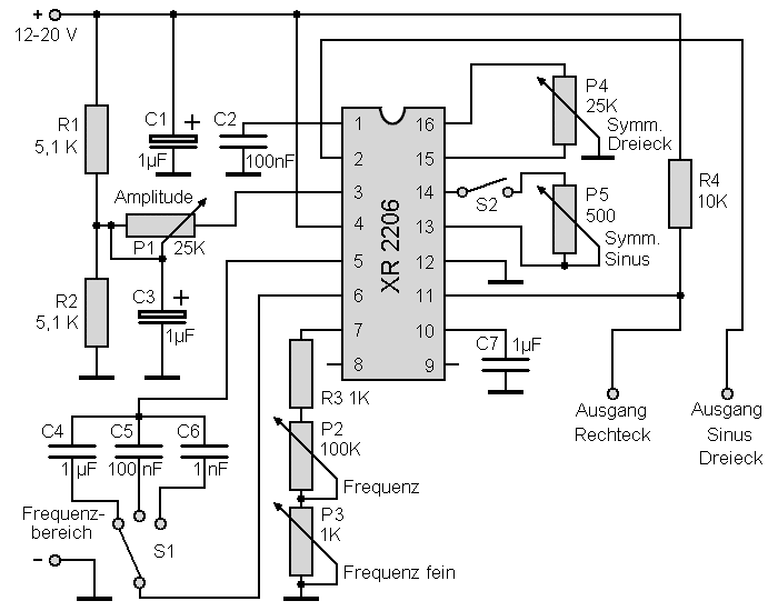

ich habe mir eine Schaltung zum XR2206 als Funktionsgenerator gebaut.
Es funktioniert auch schon nicht schlecht, also Rechteck und Dreieck
sehen ganz gut aus.
Mein 1. Problem im Moment ist, dass ich beim Dreieck und beim Sinus eine
Verschiebung nach unten habe. Ich habs am Oszi einmal auf DC und einmal
auf AC gemessen, bei AC wars ok.
Also hab ich wohl irgendwie einen negativen DC Anteil. Weiß jemand ob
das normal ist oder ob ich noch eine zusätzliche Beschaltung brauche
bzw. an was das liegt?
2. Problem ist die Sägezahnspannung, ich habe wie im Datenblatt Pin 9
und 11 verbunden, erhalte aber leider kein Sägezahn...
Kennt sich da jemand aus?
Gruß Michael
OP
Werte alle wie im Plan, einzige Änderung:
Alle Masse-Verbindungen gehen auf die negative Eingansspannung außer der
Kondensator C3.
C3 ist nicht eingebaut, anstelle liegt GND zwischen den Widerständen R1
und R2 und somit auch an dem 25kΩ Pott. (Um den Punkt zu definieren um
den mein Sinus/Dreieckschwingen soll)
Sinus und Dreiecksignal sind beide um ca. 0,8V nach unten verschoben
OP
Weil im Datenblatt steht, dass wenn man eine Versorgungsspannung mit +-
anlegt (sodass auch am Ausgang eine Wechselspannung entsteht die auch
ins negative schwingt) dann soll man alle GND Verbindungen durch die
negative Versorgungsspannung ersetzten.
