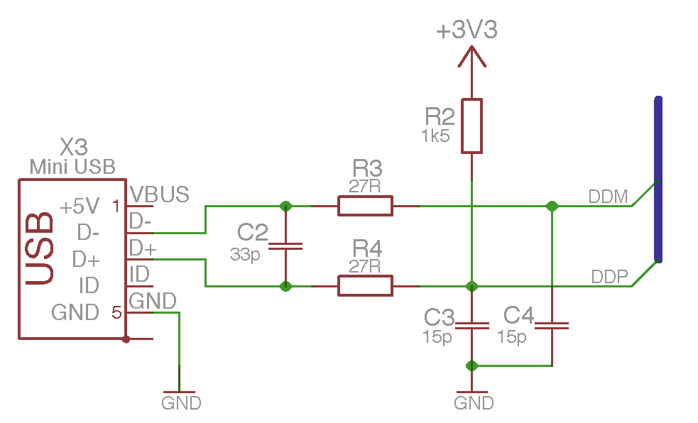

Hi Leute,
ich bin gerade dabei für unser Projekt (wens interessiert
www.VirtualEye.at) einen weiteren Prototypen zu planen.
Wir verwenden den ATSAM4S16C und wollen neben JTAG auch einen
USB-Anschluss implementieren. Hierzu hab ich aus verschiedenen Quellen
einen Schaltplan zusammengestellt.
Nur verstehe ich nicht den Sinn von allen verwendeten Bauteilen.
Der 1k5 pull-up Widerstand R2 zeigt dem Computer das es USB 2.0 ist und
die 15p Kerkos C3 und C4 werden Stützkondensatoren sein oder?
Aber bei R3,R4 und C2 bin ich ratlos (hab auch schon gegoogled) ??
--> USB.png im Anhang

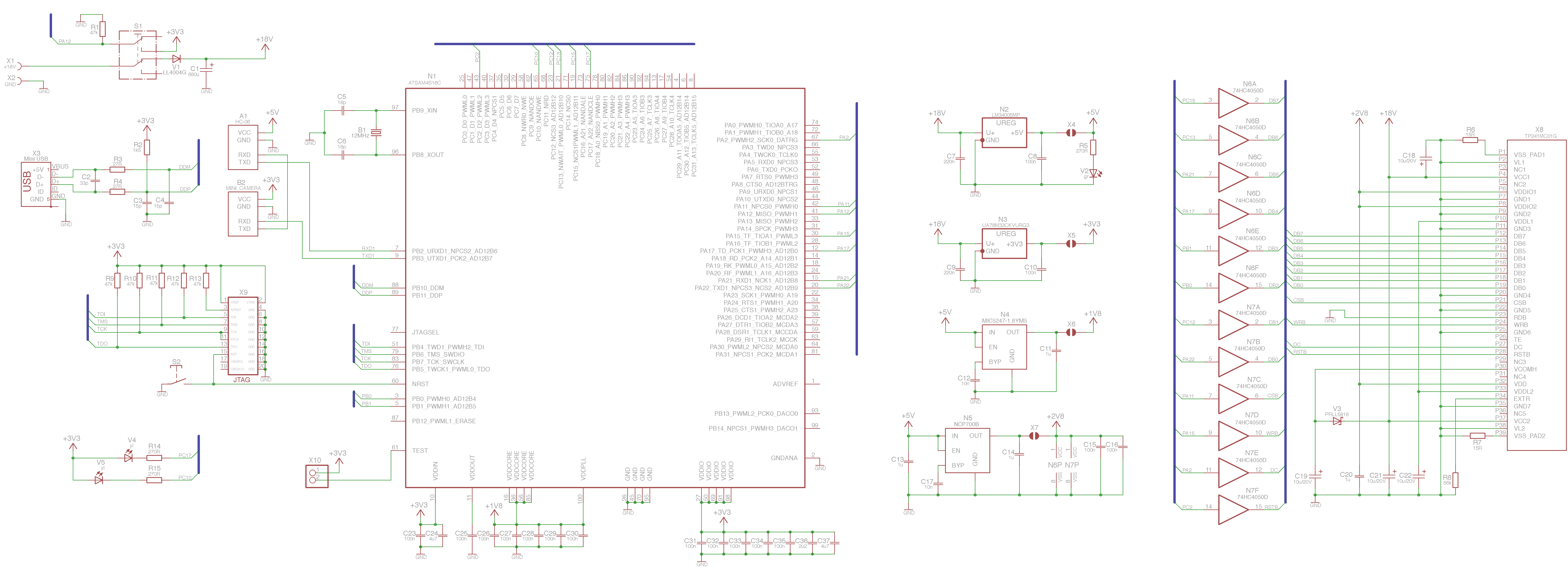

Wer will kan auch gerne mal über den ganzen Schaltplan drüberschauen, ob
ihm nen Fehler auffällt, aber ich glaub der passt jetzt... (:
--> schematics.png im Anhang

zunächst: Falsches Forum oder?
Ansonsten: R3 und R4 sind denke ich nur dazu da (im Fehlerfall?) den
Strom der auf den beiden Leitungen fließen kann zu begrenzen (27Ohm sind
hier der Standardwert für solche USB Anschlüsse und bestimmt mal in
irgendeinem Paper oder sogar Norm definiert worden, ich habe auch schon
ohne Probleme 33Ohm für Prototypen genommen, die sind eher etwas mehr
Standard).
C2 kann ich hier nur raten, ich gehe aber davon aus, dass der zur
Filterung von hochfrequenten (Höher als die Frequenz der Daten auf dem
Bus) Störungen gedacht ist. Korrigiert mich wenn ich falsch liegen ;)
Nein sind die Terminierung auf 45ohm impedanz (gegen gnd) bzw 90ohm
diff. ...
jein, auch aber nicht nur, v.a. stabilisierung und transientenschutz
ps: du weisst dass atmel zu jeder serie sogenannte "schematic checklist"
hat wo alles drin steht (jeder nötige widerstand etc.)
OP
danke für die antworten (:
Die schematic checklist hab ich nicht für den Sam4s gefunden aber für
den Sam4l und hab nochmal kontrolliert.
C3 macht Sinn aber wegen den 27Ω Widerständen, wenn es auf 45ohm bzw
90ohm angepasst werden soll, warum werden dann in allen Schaltplanen im
Internet 27Ω Widerstände hergenommen, in der schematic checklist sind
39Ω Widerstände drin die mehr Sinn machen würden?
