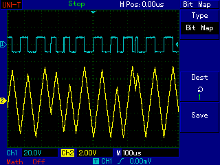

ich habe vor mir später einen Funktionsgenerator zu bauen.
Ich habe die Testschaltung aus dem Datenblatt (Fig.12) auf dem
Steckbrett aufgebaut. Allerdings fing meine Schaltung ab ca. 12V an zu
schwingen und die Ausgangssignale wurden unsauber und es war schwierig
zu triggern.
Alles unter 12V hat soweit funktioniert.
Nun hatte ich die Schaltung abgebaut und nochmals für eine symmetrische
Spannung angepasst. Also alle GND verbindungen an V-, R3 an GND, und Pin
4 und den Widerstand an Pin 11 an V+.
Versorgen tue ich ich Schaltung mit zwei 9V-Batterien, so dass die
Schaltung mit +-9V versorgt wird.
Auch diese Schaltung funktioniert zwar in ihrem Grundprinzip wie im
Datenblatt, allerdings bekomme ich erst ab Frequenzen von >20kHz bekomme
ich ein stehendes Bild. Alles darunter "zittert" vor sich hin. Das
Tastverhältnis vom Rechteck ist dann nicht mehr 50/50 und auch einzelne
Perioden vom Dreieck oder Sinus sind in ihrer Spannungshöhe
unterschiedlich.
Kann mir jemand weiterhelfen? Einen Schaltplan habe ich nicht. Ich habe
aber die selbe Beschaltung wie in Fig.12 im Datenblatt genommen und die
Schaltung bereits zwei mal neu aufgebaut aber es hilft nix.
Für R3 habe ich ein 25k Poti genommen.
Für R1 ein 10K
Den 10uF und die beiden 5,1k widerstände hab ich weggelassen und R3
direkt an GND angeschlossen.
Ich kann wenns gewünscht ist ein Oszilloskopbild hochladen. Vielleicht
wird mein Problem dann deutlicher.
Vielen Dank schonmal im vorraus!

Ich weiss leider nicht warum ich Frequenz und Amplitude nicht mit
"abfotografieren" kann.
Frequenz liegt beim Foto bei 12,82kHz
Amplitude des Rechtecksignals 16,8V
Amplitude des angeblichen Dreiecksignals 8,24V
Ich würde mich freuen mal einen hilfreichen Beitrag zu hören. Mehr Infos
kann ich leider nicht geben...

Gast #3105586
Ich denke das Hauptproblem meiner Schaltung liegt darin das diese ab
einer bestimmten Spannung anfängt zu schwingen bzw. nur noch Signale wie
auf dem Oszibild rausgibt. Ich habe auch schon versucht den 1uF an Pin 4
durch einen 10uF zu ersetzen sowie einen 100nF parallel zum 10uF zu
schalten. Aber das Verhalten bleibt gleich. Am Steckbrett habe ich alle
Kontakte von IC zu den Steckfedern durchgemessen und war in Ordnung.
Liegt es evtl. an den Batterien bzw. den leicht unterschiedlichen
Spannungen?
