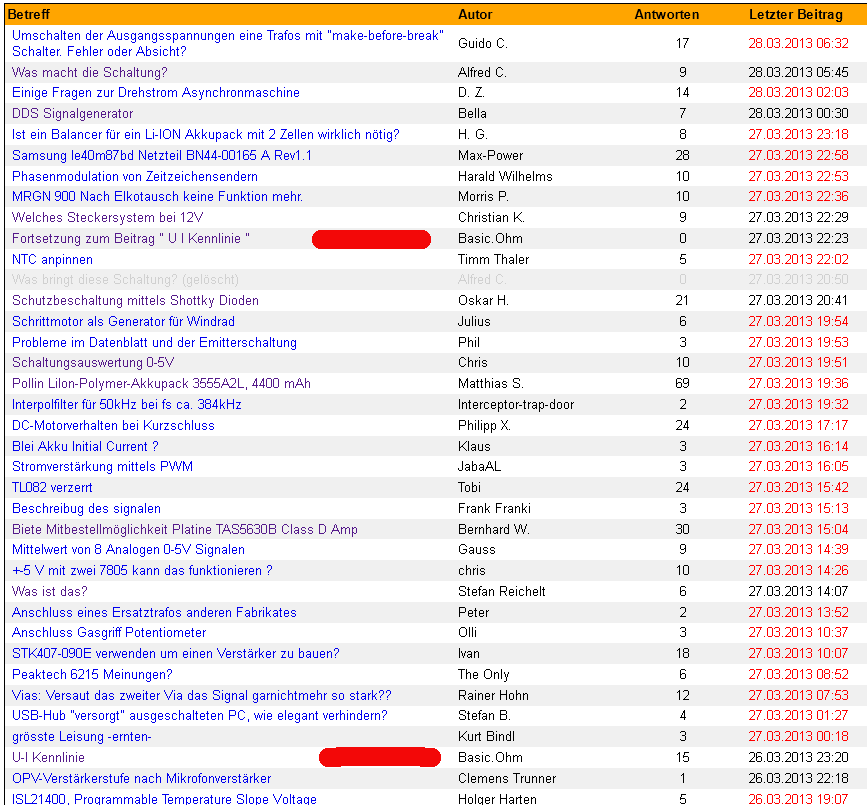

Hallo Forum ,
Anscheind ist mein Beitrag nicht mehr sichtbar oder wurde begraben :)
Beitrag "U-I Kennlinie"

Ich weiß nicht, ich finde den gut...
Ich würde vorschlagen, du kopierst deinen Post von hier nach dort und
schickst mir dann eine PN, dass ich den Thread hier löschen kann...
Dass kein Feedback kommt, liegt vielleicht dran, dass dein Post ein
bisschen anstrengend zu lesen ist. Da sind einige Sachen, die ich nicht
verstanden habe...
