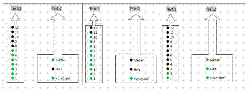

Ich bin hier neu und hoffe ihr könnte mir ein paar Tipps geben, wie ich
möglichst schnell zu einem Ergebnis komme.
Projekt:
Ich möchte eine Anzeige (mit zwei Informationen) bauen. Links 12 LEDs
für die Menge und recht 3 LEDs für die Verwendungsmöglichkeiten. Die
Anzeigen sollen jeweils über einen (Print-) Taster gesteuert werden.
Hierbei soll man links durch wiederholtes drücken die Zahl der
leuchtenden LEDs ändern (0,1, 2, 3, …., 12) und rechts durch drücken die
Verwendungsmöglichkeit auswählen, wobei man zwischen nur Holz, nur
Metall, nur Kunststoff oder alle drei oder zwei davon (3x3 => 9
Varianten) wählen können soll. Bei der rechten Anzeige sollte jedoch
niemals keine LED an sein.
Des Weiteren sollten die Zustände möglichst auch gespeichert bleiben,
wenn man die Anzeige ausschalten bzw. den Strom abzieht.
Wäre super wenn Ihr mir helfen könnten.
Herzlichen Dank und Grüße
Muggel

Wie schafft man es, dermassen schlechte Screenshots zu machen? Siehe
Bildformate.
Also eine Zuodrung der Materialien für jede einzelne LED?
Sollte man da nicht besser 3 Taster nehmen? Sonst drückt man sich den
Wolf.
Dafür gibt es EEPROM in fast allem Mikrocontrollern.
könntet.
Nun, das Ziel ist soweit klar, was für Grundlagen kannst du beisteuern?
Hast du schon mal programmiert? Schon mal eine LED leuchten
gelassen? Schon mal bissel gelötet?
Zur Auswertung von zwei Tastern und Ansteuerung von 12+3 LEDs gehört
nicht viel dazu. Kauf dir ein fertiges Minimalboard und klemm die LEDs
und Taster an. Das Programm ist eine kleine statemachine, nix
Wildes.
Aber was macht man mit so einer Anzeige? Reines Übungsprojekt?
