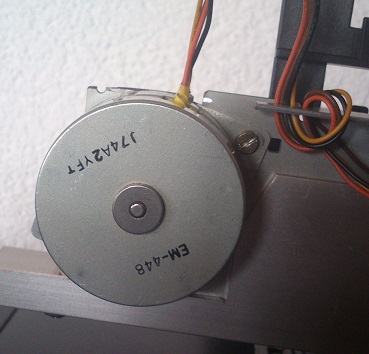

Hallo liebe Leute,
ich dachte immer bipolare Schrittmotoren haben 2 Phasen. Ich hab mir die
Einleitungen zu Schrittmotoren druchgelesen (de/eng) aber überall wird
erklärt, dass bipolare 2-Phasen und unipolare 4-Phasen haben Jetzt habe
ich hier einen bipolaren Motor mit 4 Phasen. (4 Kabel). Heißt das, dass
auf jeder Spule 2 Phasen sitzen ? Ein Datenblatt gibt es zu dem Motor
nicht. Suche schon mehrere Wochen dannach. Er ist aus einem alte Epson
Stylus Photo 925.

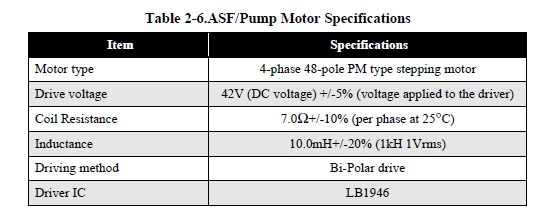

Laut dem Service Manual ist es ein 4-Phasen; 48-Pole Schrittmotor. Siehe
Anhang.
Und noch eine Frage. Auf den ersten Blick dachte ich, der Motor hat 48
Schritte. Das wären 7.5° pro Schritt. Klingt ja plausibel. Aber die 4
Phasen machen mich jetzt doch stutzig.
Die Konstruktion die man im hintergrund schwer erkennt, gehört zu einem
DIY x-y Plotter. Der Motor um den es hier geht bewegt die Y-Achse. Als
Steuerung kommt ein Easydriver v4.4 zum Einsatz. Dieser Treiber ist für
max. 750mA pro Phase ausgelegt. Soweit ich verstanden habe, aber für
2-Phasen bipolare Schrittmotoren. Bei 4-Phasen würde der Motor dann 3A
ziehn ??? Kann das sein ?
Also nur 2 Phasen effektiv. Kam mir halt komisch vor wegen der Angabe
von 4 Phasen.
Danke !

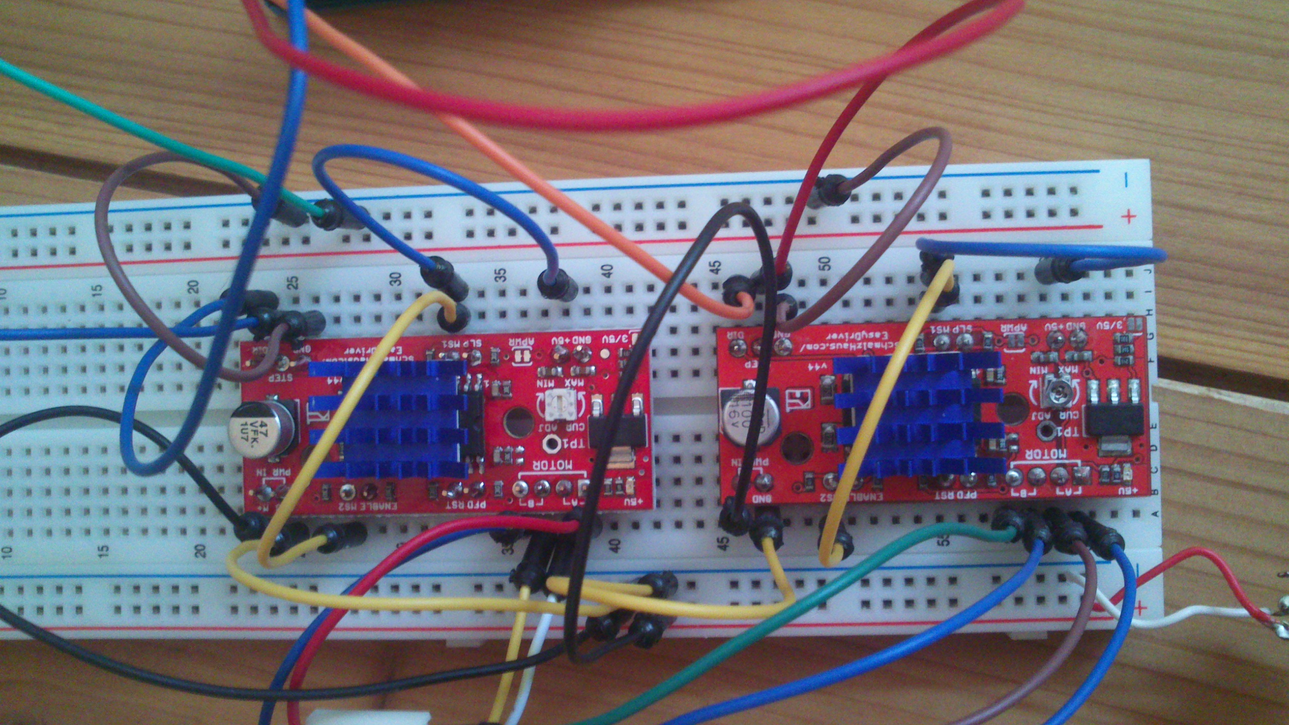

Hab ihn gerade kalibriert. Läuft. Nur bei 2 Motoren (je Easydriver
einer) und externer Stromquelle (12V 800mA) geht bei einem der
Easydriver die 5V LED fast aus. Finger am Kühlkörper verbrannt. Muss
wohl ein stärkeres Netzteil her. Ich probier mal ein 12v 2A Netzteil
aus.
