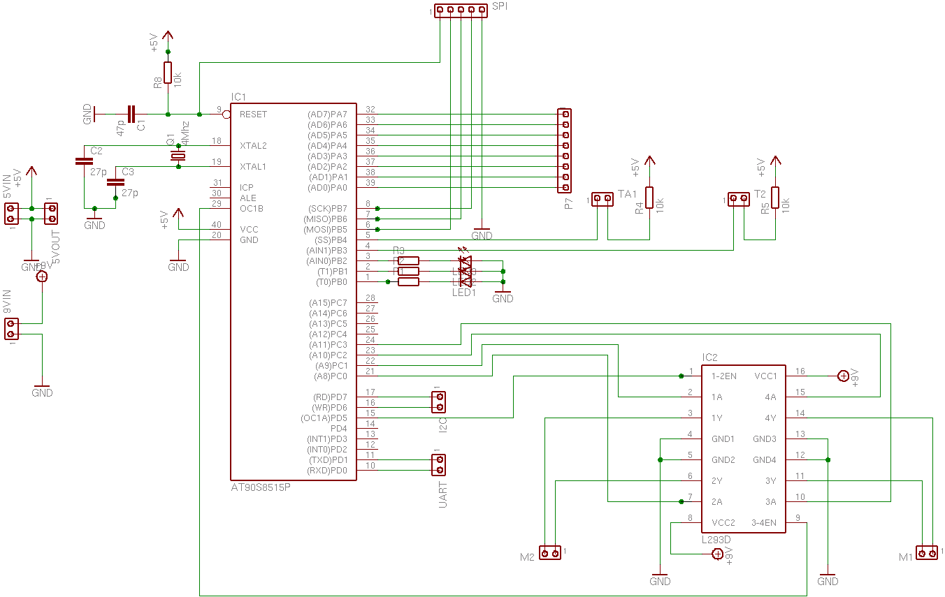

Nun ich bin ziemlich verzweifelt. Ich habe ein Board für den 90S8515
entwickelt un es aufgebaut. Es hat aber nicht gefunzt. Erst dachte ich
es liegt an der Hardware ich habe alles geprüpft und gemessen und sogar
eine neue Schaltung gebaut mit ganz neuen Hardware komponenten(alles neu
auch Wiederstände) aber es hat wieder nich gefunzt genauergesagt der
Atmel läuft einfach nicht (der Quarz schwingt aber) er lässt sich
proggen aber er fängt nicht an zu laufen deshalb frage ich, ob ich ihn
irgentwie falsch beschaltet habe oder ob der L293D mit seiner
Beschaltung stört.
Ich probiere und tüftle schon seit 1 Woche deshalb frage ich etz euch
weil ich nichtmehr weiter weis.
(Plan ist als Anhang enthalten)
Danke
Den L293 hab ich mir noch nicht angeschaut aber folgende Fehler bis
jetzt:
die LED1,2,3 können so nicht funktionieren. Anode nicht nach GND sondern
VCC.
Der Kondensator C1 ist etwas klein bemessen, stört zwar nicht, aber
besser sind hier so ca. 100 nF.
Die Kondensatoren C2/C3 sollten normal 15-22 pF bei normalen Standard
Quarzen haben. 27 pF sind etwas heftig.

Danke für deine Antwort oh das mit den Dioden stimmt das muss statt GND
Vcc sein ich bin doch doof!!!!!!!!!!!!!!!!!!!!!!!! gut den Condensator
C1 mach ich größer und die am Quarz mach ich auf 22pf
Abblock-Kondensatoren sind in der Platine wo die spannung geregelt ist
100nF + 10µF im 5V Teil im 9V Teil sind keine.
Admin Persönliche Seite
Du brauchst unbedingt einen 100nF C direkt am µC. Wenn die Platine schon
fertig ist, dann nimm einfach einen IC-Sockel mit eingebautem C
(Vorsicht, teuer).
Deine zwei Tastereingänge (?) an PB3+4 können nicht funktionieren, da
die Taster nach GND kurzschließen müssen (oder war das so vorgesehen?)
und nicht über 10k nach VCC.
Die LEDs sind, wie schon gesagt, falsch rum angeschlossen. Wenn schon so
rum, dann zwischen Port und GND, nicht VCC, da der Strom entsprechend
der Pfeilrichtung von "hoher Spannung" (VCC) zu "niedriger Spannung"
(GND) fließt. Der Port sollte dabei die Rolle von GND übernehmen, weil
er andersrum weniger Strom aushält.

Also nochmal Danke für eure Hilfe. Ich habe den Plan so gut wie ich kann
verbessert ich wollte nochmal fragen ob noch andere Fehler vorhanden
sind. Ich möchte nämlich nicht wieder ewig tüfteln um dann zu merken
dass es garnicht funzen kann.
Ich vermute mal T2 und TA1 sollen Taster sein. Hier reicht es, daß der
Taster gegen GND schaltet. Also Pin 1 jeweils an GND. Die Widerstände R4
und R5 sind überflüssig, da die AVR über interne PullUp (aktivieren
nicht vergessen) verfügen. VCC Pin 16 des L293 sollte mit VCC Logiklevel
= 5V verbunden werden. Auch hier Abblock-Kondensator 100 nF nicht
vergessen.

OK wenn das so ist das man die weglassen kann habe ich 2 Fragen:
1. Wie Aktiviert man den Internen Pull-up?
2. Ich will die Taster als Interruptauslöser nehmen und soweit ich weiß
wird ein Int nur ausgelöst wenn der Pin auf Vcc gezogen wird und nach
deinem Vorschlag wird er ja dann von Vcc nach GND gezogen.
Den zweiten Teil deiner Antwort verstehe ich nicht ganz. Warum den Pin
16 vom L293D auf Vcc legen da muss doch die Eingangsspannung für den
Motor hin und die muss 9V betragen.
mfg
  Tobi
Pin 8 ist die Spannungszuführung für den Leistungsteil, während Pin 16
nur für den Logik-Teil zuständig ist. Die internen PullUp aktiviert man,
indem das entsprechende Bit im PORTx Register auf 1 gesetzt wird. Bei
den Interrupt INT0 und INT1 gibt es 3 Möglichkeiten L-Pegel (GND),
steigende Flanke und fallende Flanke, aber kein H-Pegel (VCC).
