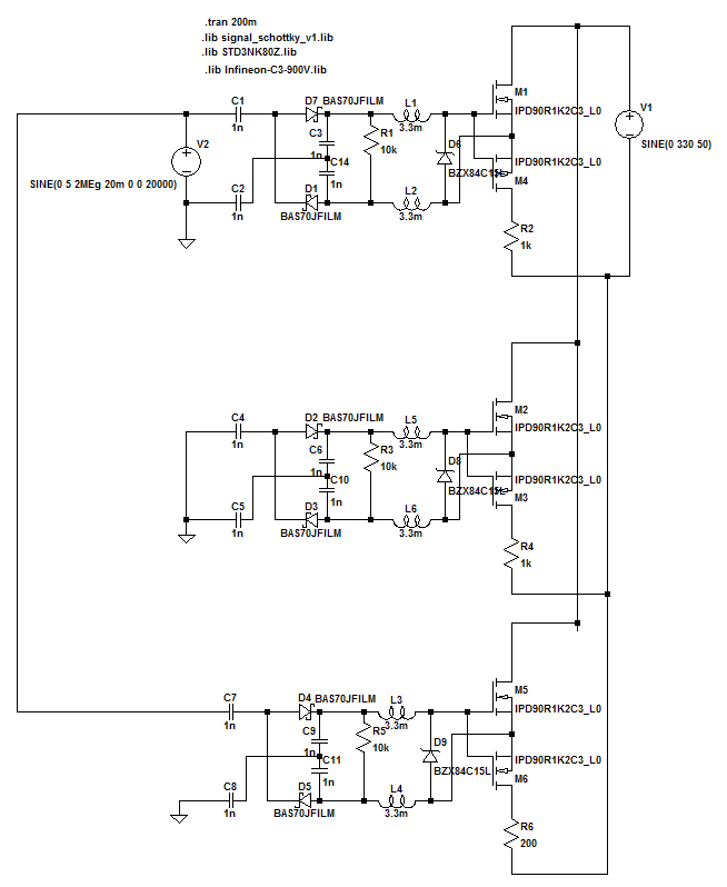

auf der Suche nach einer Schaltung, welche es ermöglicht per uC 240V
Netzspannung zu schalten, bin ich leider nur auf diese Schaltung
gestoßen Beitrag "Wechselstrom mit MOSFET schalten". Die hat aber den
Nachteil, dass nur eine Last damit zuverlässig geschalten werden kann.
Für mehrere Lasten braucht es eine Potentialtrennung für jede
Gate-Source Strecke.
Dazu hab ich die Schaltung nun etwas modifiziert (siehe Bild im Anhang).
C1,C2, L1, L2 wirken aus Potentialtrennung. Einmal um die Netzspannung
vom uC fernzuhalten und einmal um das schnelle (~2MHz) Rechtecksignal
des uC nicht in das Netz einzuspeisen. Das Rechtecksignal würde sonst
wieder in die unteren Zweige einkoppeln und die Mosfets ungewollt
aussteuern.
Bei der Schaltung in der Mitte handelt es sich einfach um den
ausgeschalteten Zustand einer weitere Last und bei der unteren um noch
eine andere Last die aber versorgt wird. Die Zenerdioden dienen zum
Schutz der Gates
Laut Simulation scheint alles zu passen, aber sieht von euch jemand
vielleicht noch einen Fallstrick in der Schaltung?
Danke,
Thomas
Gast #3107438
Achja und die Dioden bilden einen Gleichrichter mit
Spannungsverdoppelung.
So kann man mit 5V differentieller Ansteuerung die Gates schön
durchschalten.

Die Schaltung ist aus vielerlei Hinsicht ungünstig. Die 1nF
Koppelkondensatoren bilden zusammen mit den 1nF Siebkondensatoren ein
leicht störbares Gebilde. EMV Nadelimpulse können zur Ansteuerung der
MOSFETs führen. Vergrösserst du die Siebkondensatoren, schalten die
MOSFETs langsamer ein mit hohen Verlusten im Umschaltmoment (über 1kW).
Zudem sind es viele Bauteile, die Koppelkondensatoren müssten Klasse Y1
sein, VDR und Snubber gegen Netzstörungen fehlt noch. So eine Simulation
die nur die heile Welt darstellt hat natürlich mit der harten Realität
nichts zu tun.TRIAC mit MOC3062 ist einfacher und billiger falls kein
Phasenabschnitt benötigt wird.

Vielen Dank erstmal für die Einwände.
> MOSFETs führen.
Also gegen ein kurzfristig ungewolltes Einschalten spricht aus meiner
Sicht nichts, solange die Verlustleistung dabei in Grenzen bleibt.
Elektromagnetisch koppelt bei 1nF auch nicht so leicht etwas ein, da hab
ich schon mit Messschaltungen mit 1mV Auflösung ohne Probleme
gearbeitet. Allerdings nicht über das 240V Netz.
Ja genau, so wie es jetzt ist hat man allerdings noch schön steile
Flanken. Da ich erstmal nur im Nullpunkt schalten will, müsste das aber
auch garnicht sein.
Sie müssten auch auf jedenfall mehr als 400V aushalten. Aber das ist bei
1nF eigentlich kein nenneswerter Kostenfaktor.
> So eine Simulation
> nichts zu tun.
Genau deshalb frag ich ja.
Triacs brauchen einfach zuviel Storm zum zünden und halten. Das finde
ich nicht gerade effizient.

So ein MOSFET-Schaltung ist nur dann nötig und sinnvoll, wenn man
- sehr kleine Lasten sauber schalten will
- PhasenABschnitt
Ansonsten ist ein TRIAC einfacher, robuster und hat weniger ON Verluste.

Der Haltestrom muss halt mindestens gezogen werden. Bei 50mA macht das
gleich mal mindestens 12 Watt. Wenn die eigentlich zu schaltende Last
kleiner ist, muss der Rest verbraten werden. Das ist einfach viel zu
viel. Bis 1 Watt geht für mich in Ordnung. Wenn es da passende Triacs
gibt, dann wäre ich natürlich gerne bereit etwas erprobteres zu
verwenden.

Das ist doch Humbug. TRIACs brauchen zum Zünden kurz 5 bis 50 mA aber
dazu reicht ein kurzer Impuls von fast 0 Leistung. Ausserdem kommt der
Zündstrom von der 230V~ Seite an dem du sowieso 5A ziehen willst. Auch
der Haltestrom mit 5 bis 50 mA macht gerade mal 1% deines Laststroms
aus, also ist die Diskussion darüber hinfällig.
Ein solid state Relais ist nichts anderes als ein MOC3062 und TRIAC.

Für kleine Lasten bis ein paar W kann man ein Photomos-Relais nehmen.
Größere Sachen schaltet man klassisch mit TRIAC.
