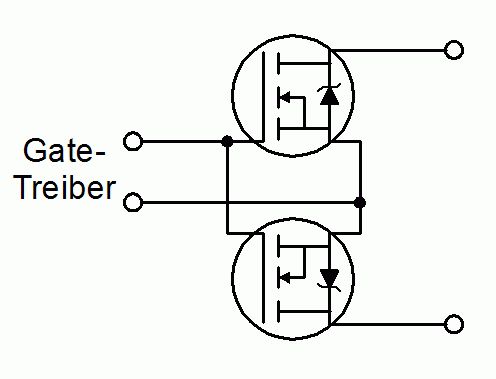

Antiparallel wohl eher nicht. Die Drain-Source-Strecken anti-seriell,
Source und Gate parallel. Die MOSFETs müssen natürlich für Spannung und
Strom geeignet sein.

Es geht auch mit einem FET+Gleichrichter. Die Gleichspannungsanschlüsse
des gleichrichters lassen sich per FET zusammen schalten, so dass die
Wechselstromanschlüsse leitend sind. Bei 16A braucht man aber schon
einen ordentlichen Gleichrichter - mit zwei FETs hätte man wohl weniger
Verluste.

Naja, am Gleichrichter fallen etwa 1,5V ab. Wenn man das mit einem
Mosfet verbessern möchte, dann muss dieser <0,1 Ohm haben. Bei >400V
wird das nicht billig. Ich konnte zumindest auf die schnelle keinen
finden, der nicht >10€ kostet.
Ein Triac dürfte da eindeutig billiger sein. Vermutlich auch ein IGBT,
aber der hat dann wieder 1,5-2V Spannungsabfall.

Doch, genauso wie bei Mosfets mit 2 Stück antiseriell + jeweils
Paralleldiode (falls nicht schon integriert). Ansonsten eben mit
Gleichrichter.

OP #1022526
Danke für die Antworten.
Ich schau mal, ob ich mit einem mechanischem Relay besser fahre, denn
ich habe eigentlich keine Anforderungen an die Schaltzeiten, lediglich
so klein wie möglich sollte es sein. Aber bei den Schaltungen die Ihr
mir vorschlägt bin ich mit einem Relay glaub ich nicht schlechter dran

Zum Problem aus '08, eine Wechselspannung mit einem FET o.Ä. zu
schalten:
Brückengleichrichter und im DC-Bereich schalten.
Man muß halt mit dem Spannungsverlust der enthaltenen Dioden rechnen.
Alternativ müsste man die Dioden aus aktiven Elementen diskret
nachbauen, um auf weniger Verlust zu kommen (Stichwort: Verpolschutz und
FET).
Je nach Stromstärke könnten die Dioden aber wieder im Vorteil sein!

Ist das wirklich bis zum Ende gedacht? Transistor in Gleichrichterbrücke
geht, aber gibt in der Masse der Fälle Ärger mit dem Bezugspotential.
Das Halbleiterbauelement der Wahl für Wechselstrom heißt noch immer
Triac.
