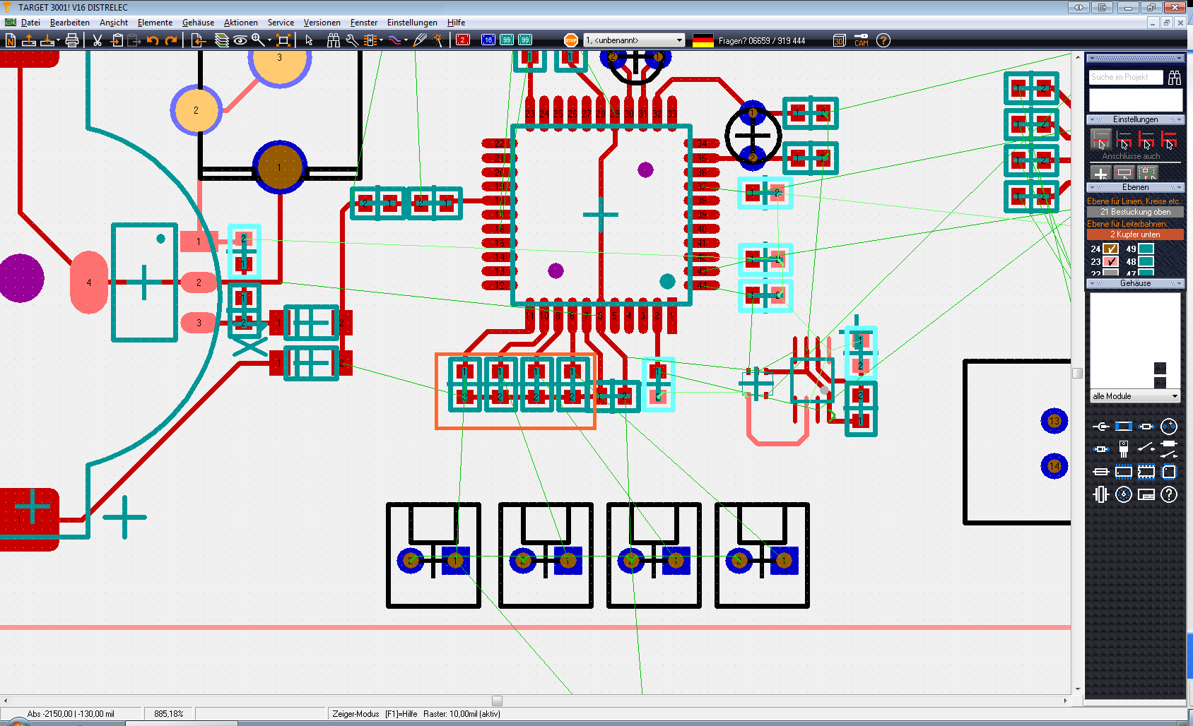

Moin,
ich bin gerade dabei eine Schaltung zu entwerfen und stehen jetzt vor
einem kleinen Hindernis.
Ich hab einen PIC der nur 5V mit Hilfe von Pullups kann. (alles was 5V
als Signal hat ist im Bild hervorgehoben. Mir gehts eigentlich nur um
die Widerstände an Pin 37,43,44)
Außerdem sind die orange Umrandeten Widerstände für Taster da und müssen
an 3,3V und an die Stecker unten.
Jetzt bin ich gerade etas ratlos wie ich die Leitung vom PIC wegführen
kann ohne Brücken zu ziehen, da mir die Versorgungsleitung idr.
dazwischen liegt.
Hab ihr irgendnen Tipp?
Bin relativ unerfahren was das Layouten angeht.
MfG
>dazwischen liegt.
Du wirst Brücken verwenden müssen.

Ich hab gesagt ich bin ziemlich unerfahren und was bekommt man als
Hilfe?
Wenn du etwas genauer wärst, wie und auf was ich achten muss wäre ich
dir dankbar.
@Teo Derix
Du meinst an die rechte Pinseite des PICs? Und was genau bringt mir das?
Muss ich nachher mal ausprobieren kanns mir grad nicht so vorstellen und
hab im Moment wenig Zeit.
Achja ich druck mir die Platine und Ätze selber. Daher hab ich nur einen
Layer. Das ist auf der Zeichnung noch falsch. Sry
Vll lass ich ein wenig platz zwischen den Widerständen und lege die
Leitung zwischen denen durch. Muss ich halt Brücken für die 5V bzw. 3,3V
verwenden aber geht wahrscheinlich mit einem Layer nicht anders.

Morgen,
Du könntest anstatt SMD Widerstände auch einen mehrfach Widerstand in
bedrahtet nehmen, das würde wenn die Pullups alle die gleiche Größe
haben dein Problem ohne Brücken lösen.
