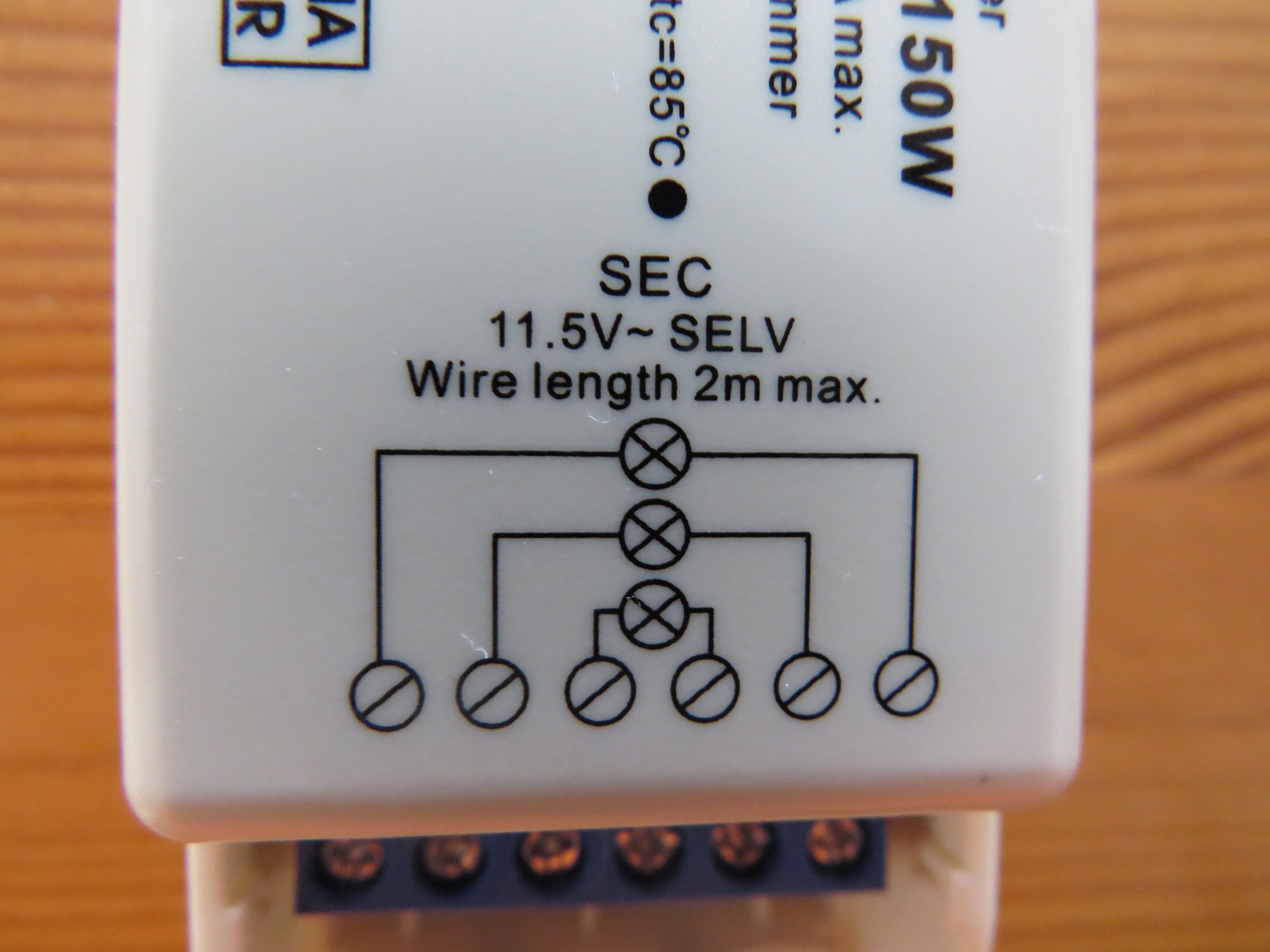

Schönen guten Tag,
ich bin ein absoluter Laie wenn es um Strom geht und bitte daher um
Hilfe beim Anschluss des elektronischen Trafos, siehe Foto. Ich habe
ihn als Ersatz gekauft, da der vorhandene, an dem eine Hängelampe mit
2 Schirmen und einigen LED angeschlossen ist, nicht mehr funktioniert.
Er kommt jedoch aus Italien und es dauert zu lange, bis er hier ist.
Im Elektrofachhandel hat man mir gesagt, ich die beiden Kabel einer
Lampe
auf je zwei nebeneinander liegende Klemmen legen. Egal wie ich es mache,
es funktioniert nicht.    HILFE......
Herzlichen Dank im Voraus.
Peter
Gast #3107876
Du weißt, dass man sich diese 2,6MB hätte auf 10kB reduzieren können???
Warum denkt hier eigentlich keiner nach.
Der "Trafo" (haha) hat 3 Ausgänge für Lampen. Die erste kommt zwischen 1
+ 6, die zweite 2+5 und die dritte zwischen 3+4. Lass es einen Fachmann
machen, sonst fackelt die Bude und du stehst ohne Häuschen da.

Gast #3107896
Ich vermute mal, die drei linken Klemmen und die drei rechten Klemmen
sind jeweils einfach nur parallel geschaltet, sprich der Trafo hat
lediglich einen Ausgang. Also kannst Du die Lampen anschliessen wie Du
möchtest, solange diese dann leuchten ist alles richtig.
OP #3107907
Martin Kreiner schrieb:
> Ein Dimmer ist nicht vorgeschaltet?
> Welche Leistung haben die Lampen? Elektronische Trafos brauchen wohl
> eine gewisse Mindestlast.
> Die Zuleitungen zu den Lampen sind auch nicht zu lang?
 Hallo Martin,
 nein, kein Dimmer. Um zu sehen ob sie Leuchten, habe ich einfach eine
Verlängerungsschnurr, ca. 3 Meter genommen und in die Steckdose
gesteckt.
Ich habe gelesen, daß die Leitungen nur 2 Meter sein sollen. Das ist
doch
aber sehr vage, da sie ja in der Decke auch noch weitergehen würden.
Oder ist mit der vorgegebenen Länge der Weg bis zum Deckenanschluss
gemeint?
Je Lampe sind 3 LED mit 20W montiert.
Grüße von Peter
#3107910
>  Hallo Martin,
> gesteckt.
Gemeint ist die Länge vom Trafo bis zur Lampe. Von der Steckdose bis zum
Trafo ist es egal.
Eine LED mit 20W? Was sind das für Brummer?
Dürfen die LEDs (wirklich LED?) mit Wechselstrom betrieben werden? Der
neue Trafo liefert Wechselspannung.
Wenn die LEDs nur für Gleichspannung ausgelegt sind, wirds nichts.
