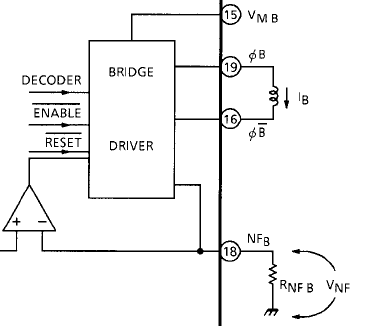

Gast #222427
Hier einmal der Ausschnitt der Schaltung, RNfB ist der Shunt, dieser
muss einstellbar sein, so das ich den MAX. Strom einstellen kann ohne
immer löten zu müssen. Alles links neben der Linie ist IM IC integriert

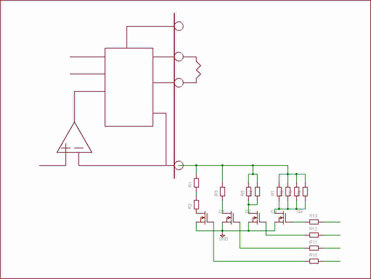

Gast #222428
na dann so vielleicht? so hast du 16 Stufen, den Strom einzustellen.
Kannst Du an den Steuereingängen vom Motortreiber nicht die
Referenzspannung für den ChopperKomparator ändern? Ich verwende einen
TEA3718. Der bietet die Möglichkeit, den Motorstrom in 16Stufen (4bit)
über die Referenzspannung einzustellen.
Axel
Gast #222429
Die idee ist groß, nur ist der Platz leider recht knapp bemessen.
Hat denn schon mal jemand einen FET als widerstand eingesetzt? Das
Scheint die kompakteste möglichkeit zu werden.
Leider bietet der TA8435 diese möglichkeit mit den 16 Stufen nicht :(
